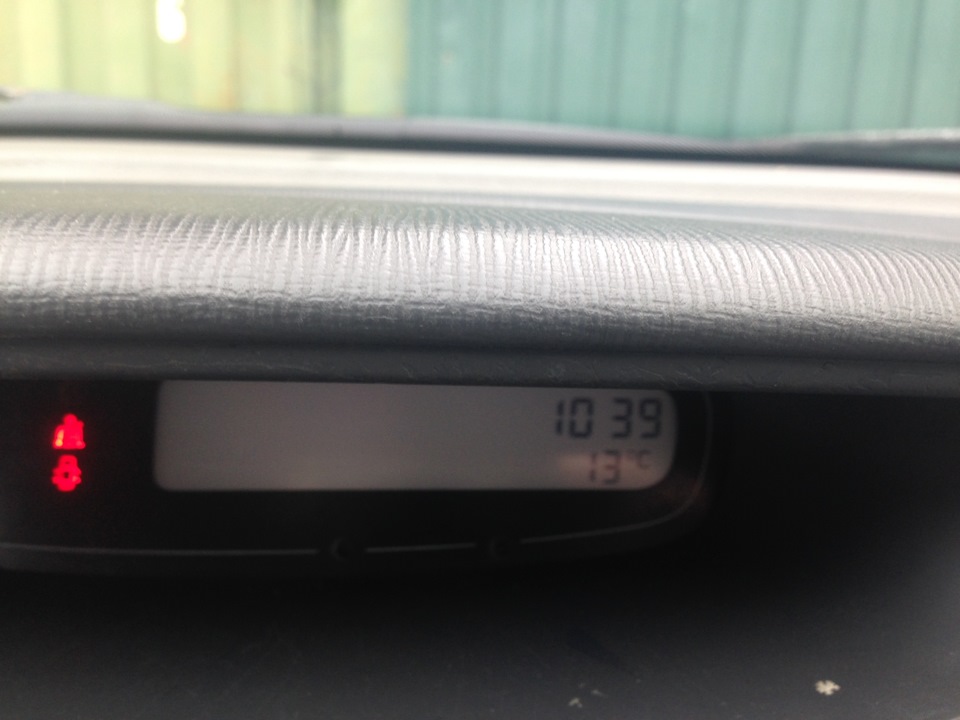

Итак, в предыдущей записи было установлено, что датчик работает от левого зеркала. Собственно там его и расположили. Дело не хитрое, просверлить отверстие, подключить датчик (в моем случае вместо функции антиблик) и вуаля, все работает) Климат включается сразу, температура отображается на информационном дисплее)

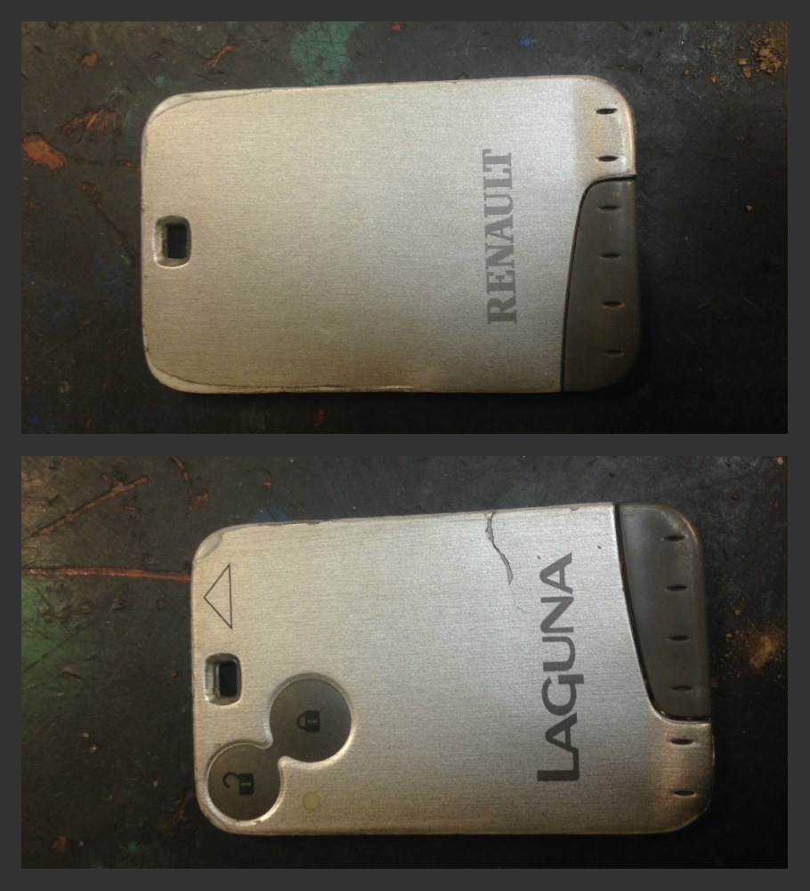

Так же появилась возможность разобраться с ключ-картой. Моя уже плохо вставлялась и начинала разваливаться пополам((
Донор был тоже б/у, но в лучшем состоянии.
Волшебные руки механика разобрали корпус карты, вынули начинку. Обнаружилось, что одна из кнопок на скотче… Теперь ясно почему она работала через раз… Кнопку припаяли, ключ собрали. Корпус тоже немного запаяли, получилось довольно неплохо)
