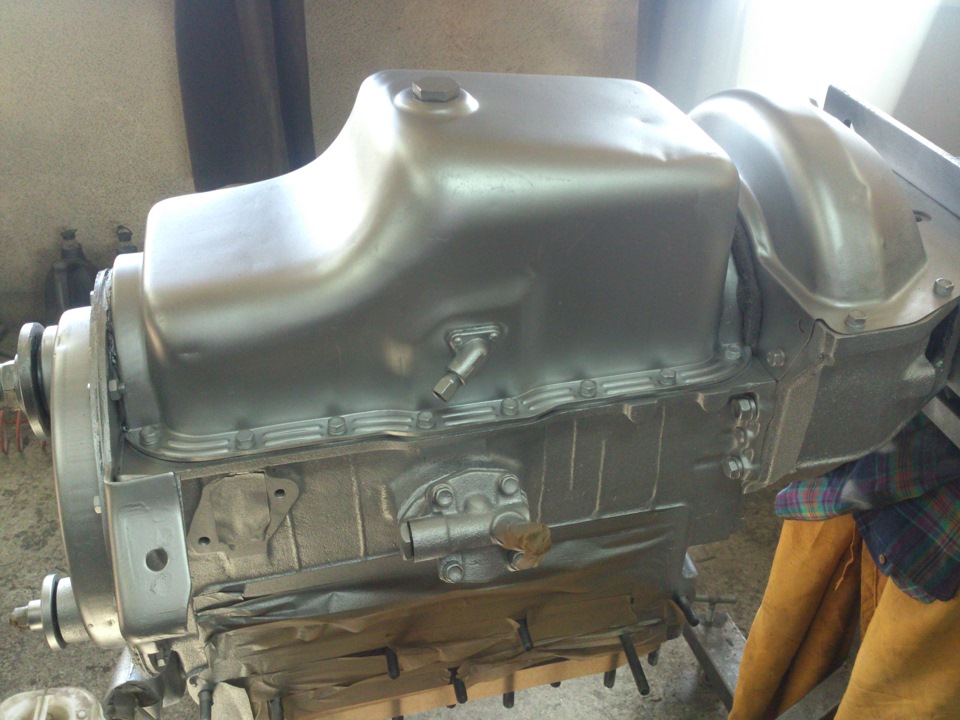

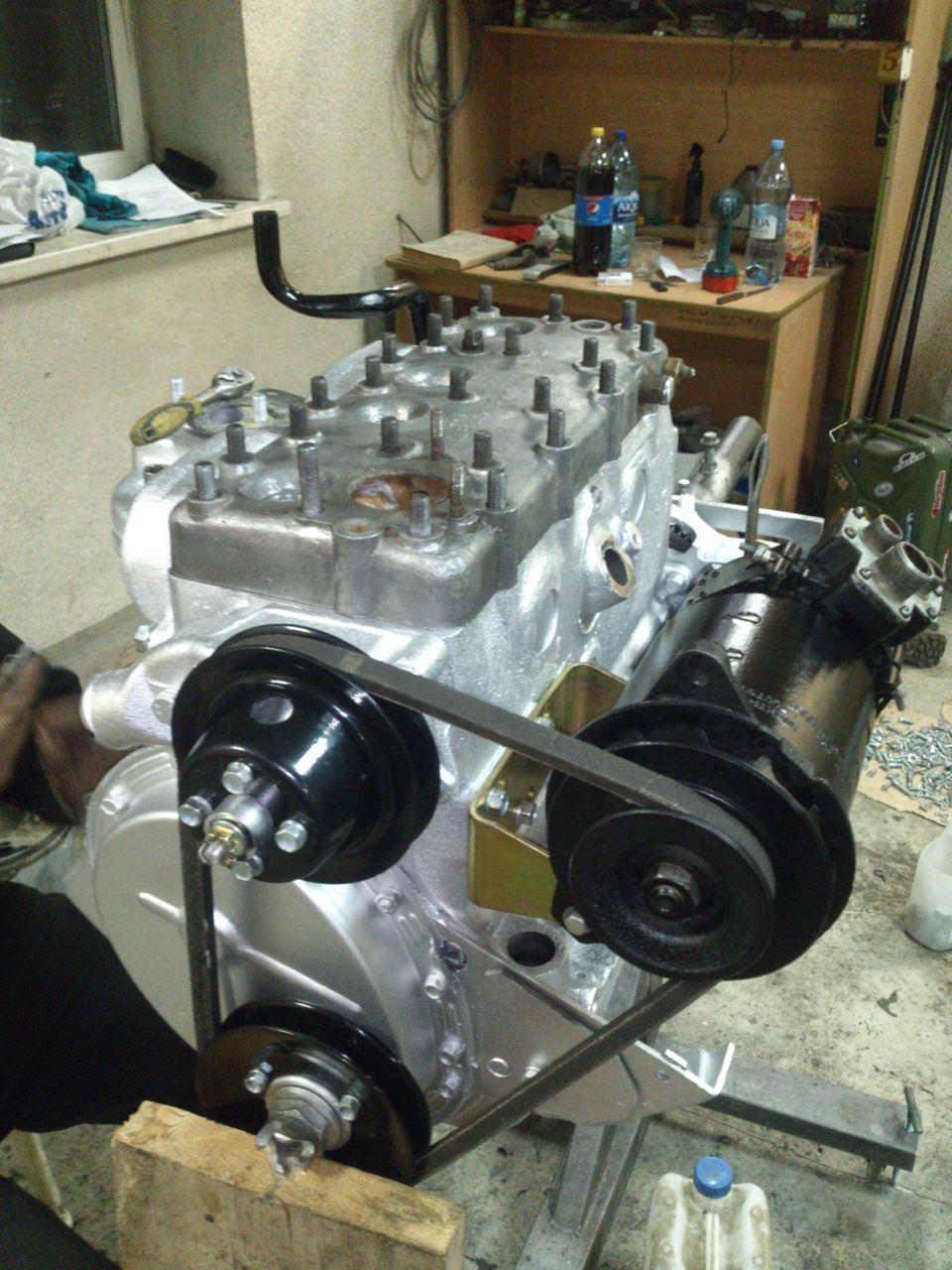

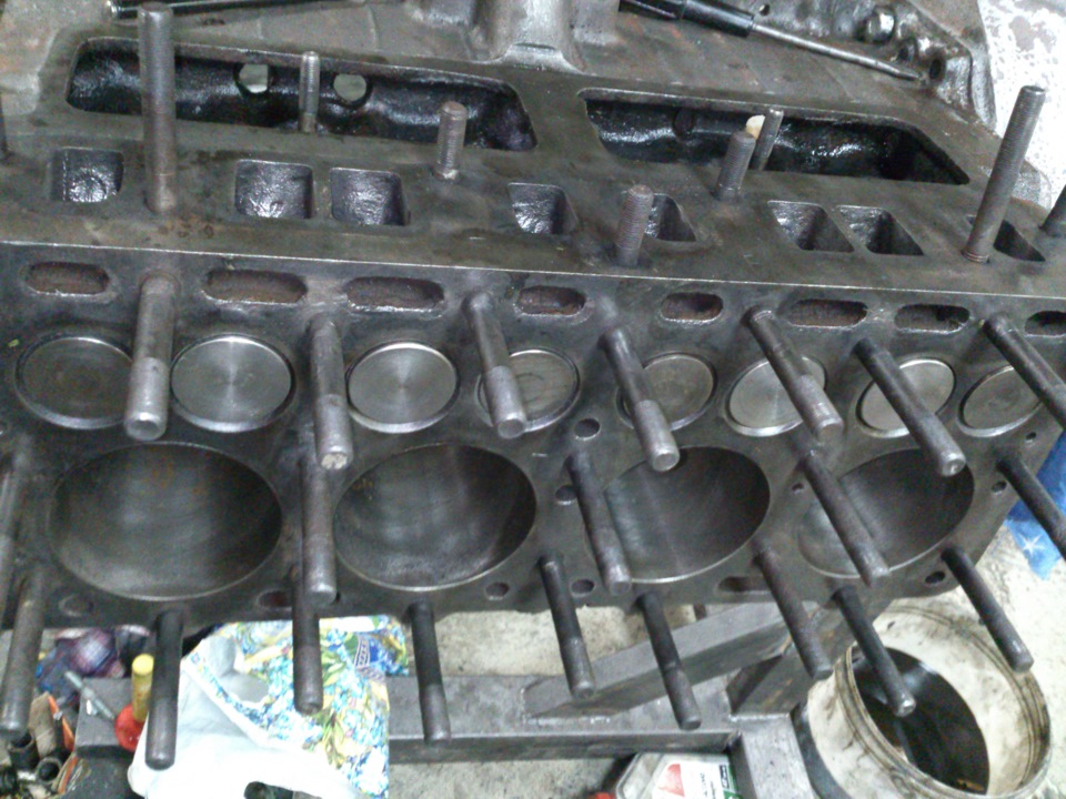

Ремонт и модернизация двигателя проводилась в соответствии с рекомендациями ПОБЕДА КЛУБ
Практически все повторили, перевели на 92 бензин.
Прилагаю фотоотчет

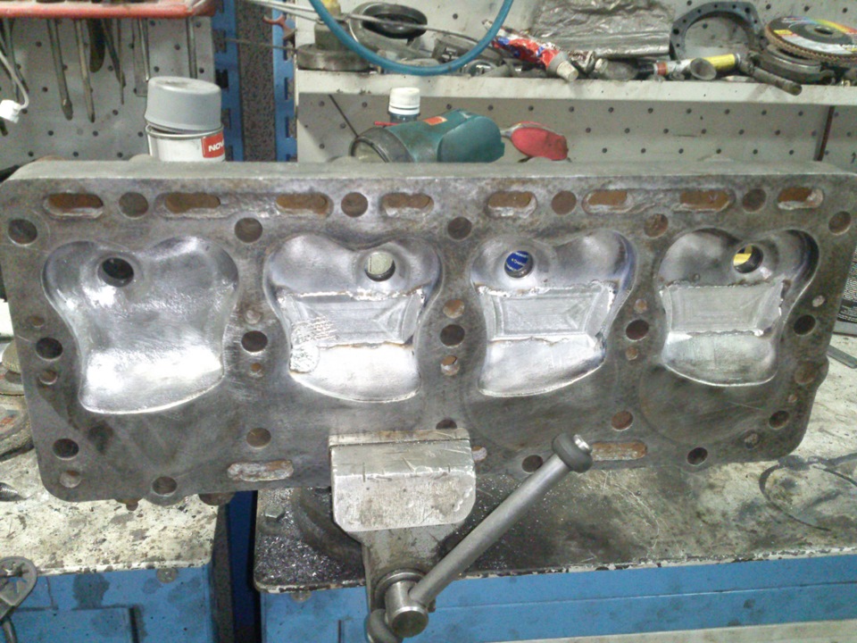

сделано красиво, значит правильно. вопрос по голове — че это за заплатки? а в целом — ценность чисто музейная. мотор сам по себе — ужас.
Дорабатывал головку для увеличения степени сжатия до 8,5

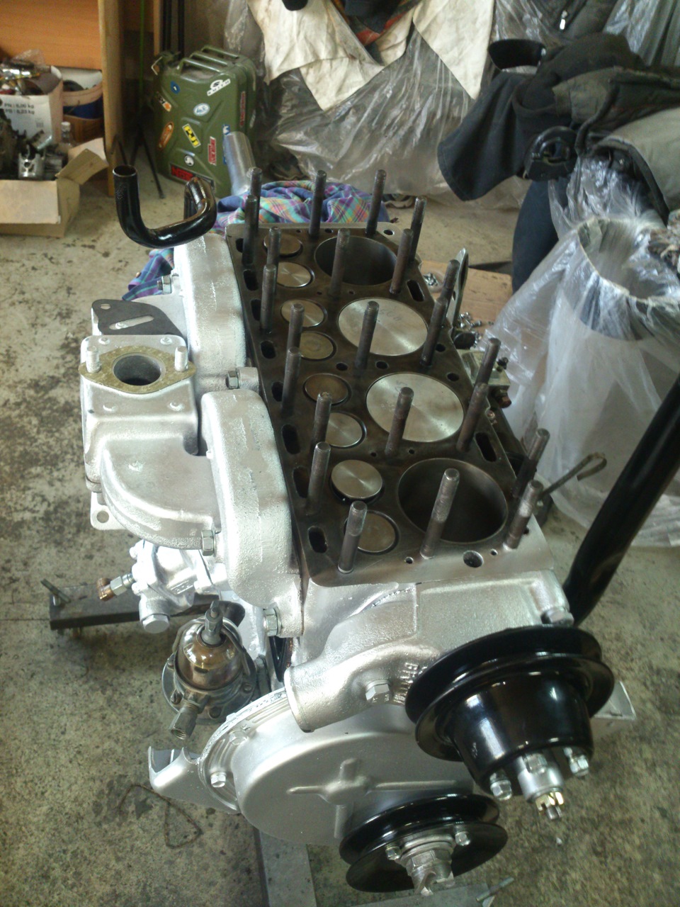

Первоочередная задача была, увеличить степень сжатия как минимум до 8,2 в идеале до 8,5
Победовская головка, вид со стороны камеры сгорания.
Некоторое уменьшение объёма мы получим при торцевании привалочной поверхности головки. Кстати говоря, в статье, инженер Горьковского автозавода предлагает снимать 2 миллиметра, после чего восстанавливать антидетонационный вытеснитель и стачивать поверхность над клапанами, чтобы они не задевали за головку. Уменьшение объёма камеры сгорания в таком случае составит не более 8 сантиметров кубических.Если снять 1,5 миллиметра с привалочной поверхности и ничего более не трогать, то уменьшение объёма головки получится на 6 кубических сантиметров. Есть автолюбители, которые снимали с головки 2 м и не делали дополнительных обработок внутри камеры. По отзывам после длительной эксплуатации двигателя с такой головкой, ни каких аномалий не обнаруживается.

При этом излишняя обработка привалочной поверхности может обнажить водяные каналы головки блока. К тому же слишком сильное уменьшение надклепанного пространства ухудшает процесс наполнения цилиндров.
Так же было решено не вытачивать заново антидетанационный вытеснитель, так как при использовании высокооктанового топлива как мне показалось, смысла в нём нет, а объём он заберёт.
Предполагалось, что заливаться углубление будет в уровень, но там где я заказывал эту работу решили, что мои слова "Чем больше, тем лучше" это прямое руководство к действию и залили ступенькой. Теперь там где была впадинка, имеется миллиметровое возвышение, благо все стыки по контуру возвышения тщательно запилены бором и имеют плавные обводы.
После заливки я попросил пролить камеры, чтобы узнать их объём. Оказалось, что две камеры имеют объём 68, а две 71. Видимо это косяк при литье, две опоки утонули чуть ниже. Я попросил выровнять все камеры с максимальной точностью по большей, то есть все камеры сделали по 71. После фрезеровки по плоскости, объём камер составил 65 см кубических.

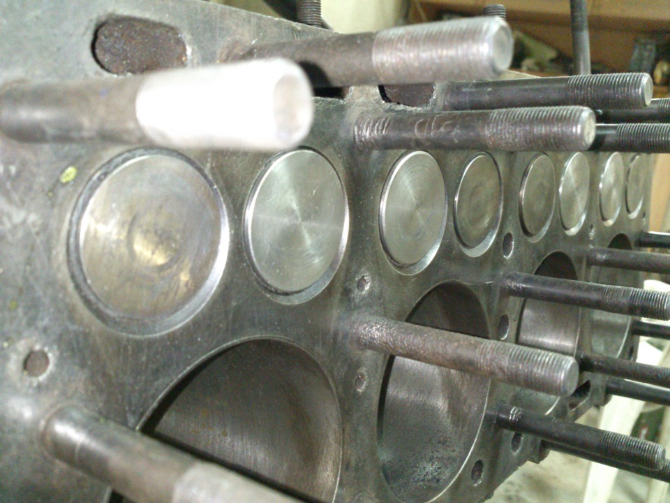

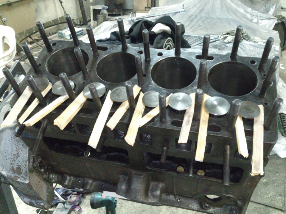

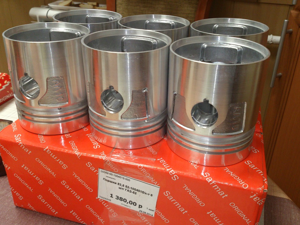

В процессе переборки самого двигателя оказалось, что надо растачивать под третий ремонт, а это ещё немного объёма в плюс:
(83*83*3,14)/4*100 = 540786 = 541см кубический
(541+65+10)/65+10 = 8,21
В конечном итоге (теоретически) получается почти задуманная степень сжатия 8,2.
Зависимость усилия затяжки головки блока цилиндров, от степени сжатия, для меня кажется очевидной. При увеличении сжатия увеличивается ударная нагрузка на головку, и давлении которое норовит прорваться на стыке разъёма. Поэтому я сначала затянул головку как нужно с усилием около 6,5-6,7кг., а через некоторое время когда прокладка осела перетянул её с усилим 7,5-8 кг. Не уверен что сделал правильно, но думаю вредя от этого не будет. Хотя перетягивать более чем на 8 кг чревато обрывом шпилек.
Теоретически, можно ещё увеличить степень сжатия, но степень сжатия 8,5 … 8,6 является пределом для этих двигателей. При большей степени, сильно ухудшается заполнение цилиндров, в том числе и из-за нижнего расположения клапанов и малых максимальных оборотов. К тому же, как показала практика, двигатель при использовании высокооктанового топлива сильно греется.

А сколько ушло денежных знаков, на эту переделку головки?
заварка аргоном 3000р., шлифовка на 2 мм — 2000 р. ручная обработка самостоятельно + набор боров
