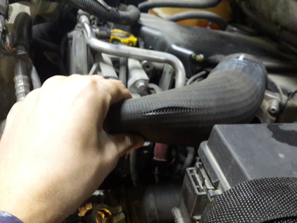

Давеча ехал из точки А в точку Б. Торопился сильно. Успел. Но вот на обратном пути в спокойном режиме из-под капота стал доносится посторонний шипящий звук. Тяги нет, ускорения нет — но 90 км/ч едет. Такое уже было. Думал обойдусь протяжкой хомутов — ан, нет… снова патрубок и почти в том же месте. Оригинального хватило на 22 тысячи км пробега.
Хорошо хоть я старый не выбросил. Ищу выходы заказа силиконовых патрубков.

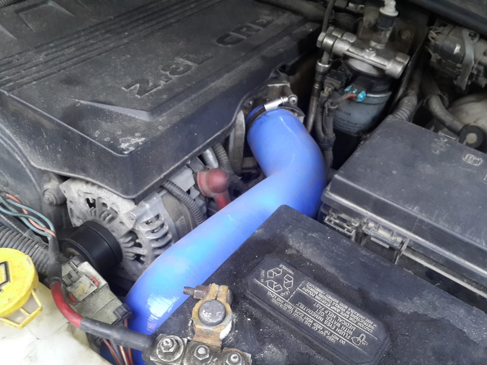

Помощь, как ни странно, пришла с "драйва". Спасибо, Loone за оперативность и помощь в установке. Кого еще интересует- добро пожаловать! ПАТРУБКИ ИНТЕРКУЛЕРА
Кстати, данное предложение будет интересно не только владельцам NITRO и KK. Левый по ходу движения авто патрубок подходит и для дизельных 3,0 л ГрандЧероки. Каталожный номер — 55037958AB
Я решил заменить оба патрубка, что положительно сразу сказалось на расходе топлива.
В целом, я доволен! Цена намного интереснее оригинальных запчастей. Импортозамещение в действии! Кроме того, продавец дал "пожизненную гарантию"на изделия, но, думаю, я поменяю машину раньше. Но свой самодельный я пока выбрасывать не стал — пускай лежит, есть не просит.

Спасибо, очень полезная инфа! Уже 4 раз предстоит заменить этот патрубок. Буду менять на эти силиконовые.
да…знакомая тема! Меня застал в расплох этот патрубок в 2000км от дома, в итоге был обмотан этот патрубок изолентой ХБ и стяжками …=) оригинальный кусок резины стоил в то время 15000 р… было это в 2012 …=)
87т.км. — пока не менял)) ждём-с)) но синенькие уже в багажнике))
Распространённая проблема на land rover, те же патрубки лопаются…
А из-за чего расход стал меньше?
Из-за микротрещин патрубков, возникших за весь период эксплуатации, турбина не работала на полную мощность. А тут — все герметично.
