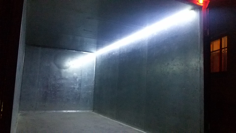

Снял штатный плафон очень он мешает при погрузке и светит в одно место. Приклеил диодную ленту. Теперь свет везде.
Еще шар по середине зеркальный и можно диско пати
Понятно "хозяин барин"
Классно, я бы и с другой стороны сделал бы.
Думал но будит слишком ярко
тоже на бывшей клеил такую штуку, удобно, светло вот только возил с заморозкокой летом она зараза отклеилась, пока на супер клей не посадил, мучился приклеивал видимой скотч некачественный попался(((
Да у меня тоже так. В некоторых местах приклеилась хрен отдерёшь, а некоторые суперклеем пришлось приклеивать
