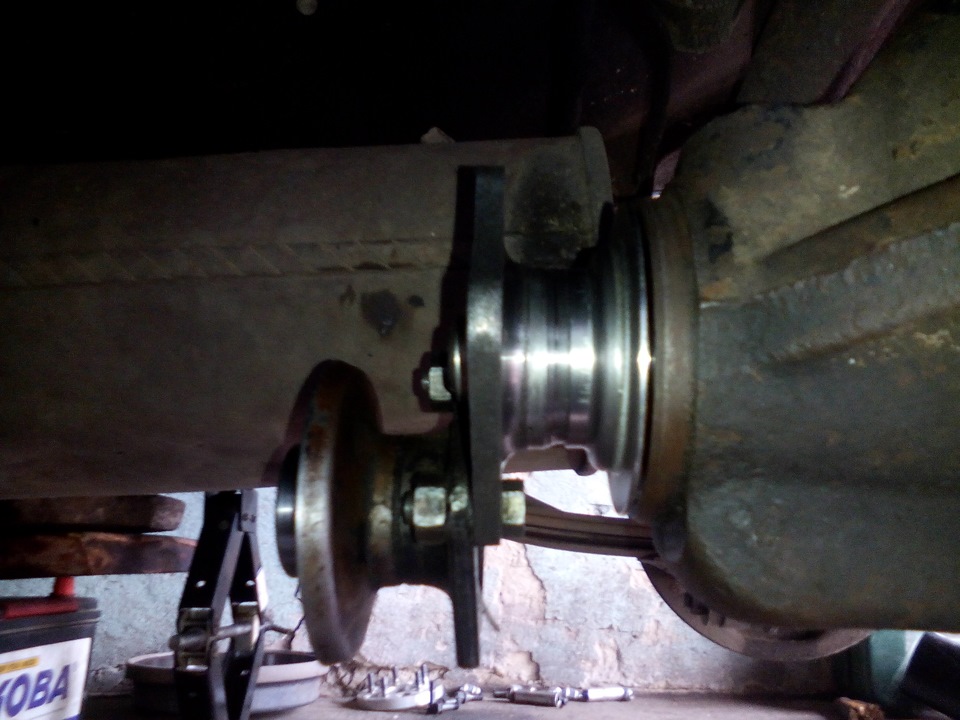

В общем когда мне пришел ДАК я на своих выходных решил собрать надежный и проходимый мост для моей турбо волги. до этого у меня стояла Г.П. 3.58 и дифф от газели. Мне хотелось чтобы было все как положено т.е. на 1JZ GTE VVTI c коробкой автомат японцы устанавливали Г.П. 3,9, а у меня стояла 3.58!, все вроде ничего машина едет как надо, но смущало то что не хватало тяги на малых оборотах на четвертой передаче(она на автомате как пятая на механике по передаточным отношениям, первая вообще как вторая!) и хотелось проходимости! Ну да ладно разобрал мост, вытащил все старое, установил на ДАК новую ведомую шестерню, а вот с ведущей заморочился и зря! Дело в том что на коробке от Г.П, я прочитал про супер технологию изготовления этой Г.П. что она не требует установки кольца под подшипник ведушей шестерни( за исключением выработки в картере моста !) Я подумал что у меня не может быть выработки в картере и установил новую Г.П. без регулировочного кольца, затем отрегулировал боковой зазор и все собрал, Выехал и оглох от воя моста ! До этого я мост перебирал пять раз и всегда под подшипник ведущей шестерни ставил старое кольцо и все было нормально! Помучился и решил поставить старую 3.58 со старым кольцом, все отрегулировал, выехал, мост молчит! Проездил так около месяца но уже с ДАК ! Все хорошо ДАК блокируется, гребут два колеса, машина идет боком! но только по мокрому асфальту, не хватает крутящего момента чтобы провернуть два колеса 225/45 R 17 на сухом асфальте! Но я не сдался, купил спец средство для выявления пятен контакта "берлинская глазурь", посмотрел видео как регулировать мост

Слушай а что шлицы на ведущем валу разные ?
В смысле?
huliGGano
На новой паре мелкий шлиц, нужно покупать новый флянец
ВОТ ПРО ЭТО Я СПРАШИВАЛ )))
Так все таки из всего прочитанного я не понял какя пара лучше я слышал что на марках стоит пара 3.54 а не 3.9 ну тут видите как получается что литература нам в помощь
на марках стоит 3,9 на автомате сам разбирал такой редуктор там тоже 43 зуба на 11 и 3,7 на механике, лучше конечно же с 3,9 т .к. передаточные отношения в автомате рассчитаны именно под неё!
Респект! и повезло что ГП-нормальная попалась! Я же боюсь разборки редуктора--- как черт ладана! в 2000 х--поменял четыре главных пары за месяц! Озверел! и махнул мост целиком!---сейчас надо блокировку ставить (2jz-ge)-хочу Валрейсинг --и пару заодно поменять---и чегото заранее напрягаюсь…
а сколько он стойт?
ДАК брал за 14400
Кольцо делалось не под ГП, а под огрехи обработки посадочных ведущей шестерни в мосту. Всегда ставится именно то, которое стояло, иначе хрен получится отрегулировать!
