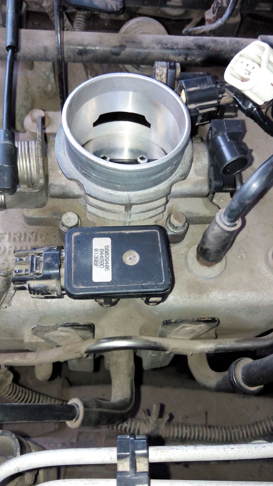

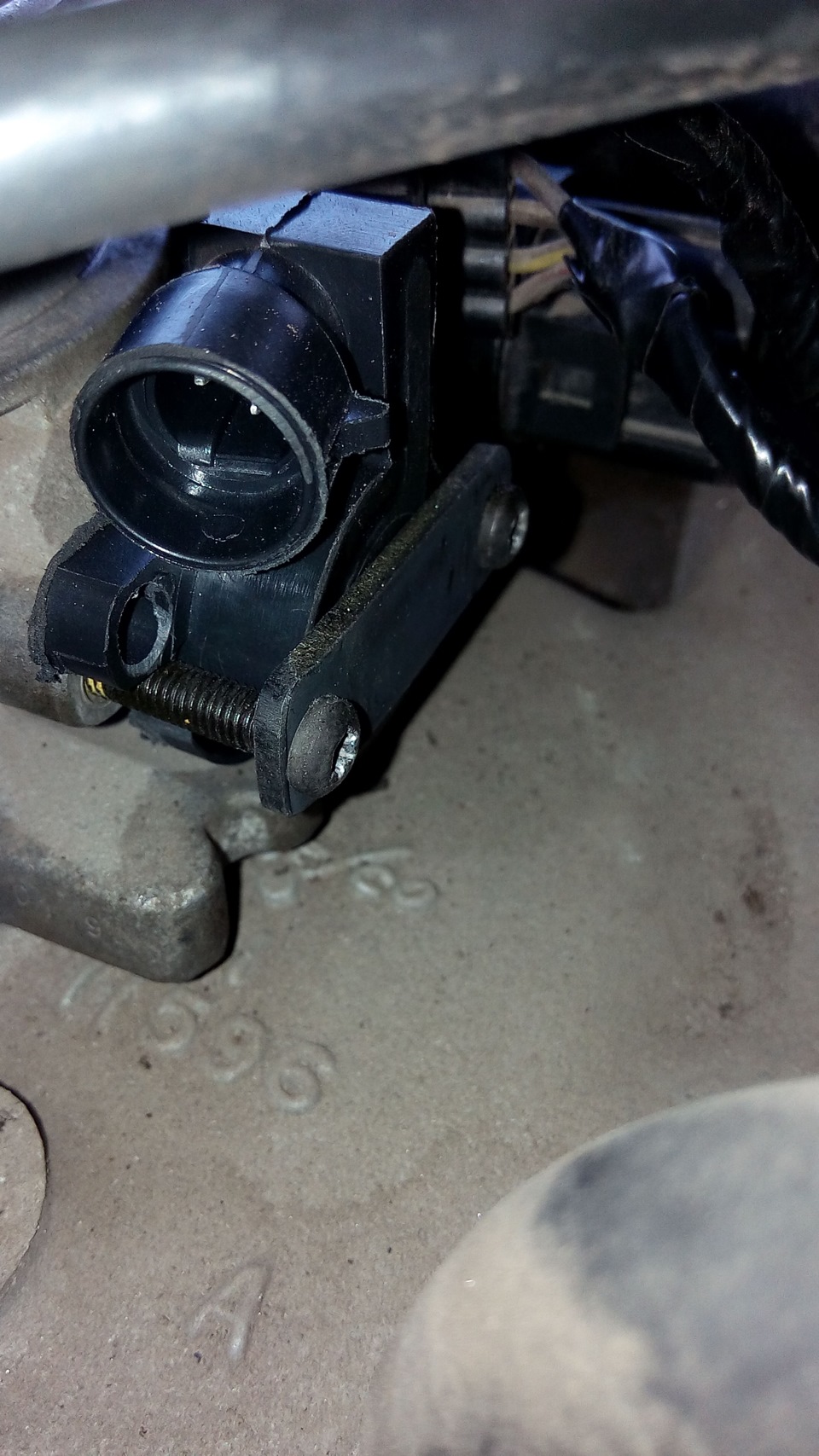

На сегодняшний момент заменён ДПДЗ на самый лучший (сарказм) для ваз/логан. Корпус играет, при сильном нажатии от руки заклинивает ротор. Но тем не менее вкрячил. Советую всем, кстати. Причины две. Первая и главная — возможность менять угол ориентации датчика, а, значит, управляющее напряжение на сигнальном проводе. Тем самым выровнялись холостые и (внимание) уменьшились тычки при переключении передач. Вторая — стоимость оригинала 7200 в экзисте. Стоимость отечественного датчика — 150 руб.

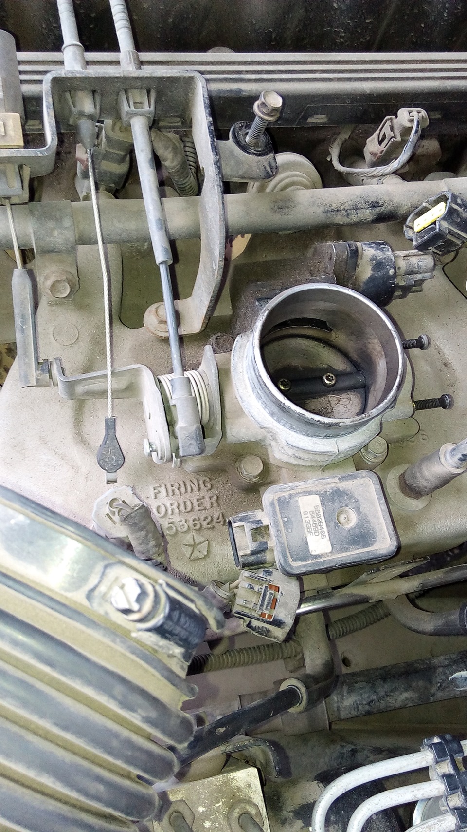

Запчасти на фото: S3624

Ну вот, дпдз — таз, моторчик хх — логан, а мап вроде волга. И самое главное — у датчика нет национальности, в смысле привязки к производителю.
Не совсем таз… Таз, нива, логан и что-то ещё. Если darkcorp скинет ссылку, там все будет.
Не совсем таз. Таз. Данет? :-D или нетда.
Да нет наверное ))))). В общем, посмотри у darkorp, у него есть в БЖ применимость этого датчика.
Таз-таз. 10-12. У него хохлятский, от ланоса. Я калужский взял.

Да, именно! Спасибо! Датчик только бесконтактный не нашёл, взял какой есть.

а как разъем подключил?
Купил вазовский, на провода вазовского разъёма припаял пластинки, которые вставил в гнезда разъёма проводки. Пока резать не стал, хочу покататься, понять стоит кастрировать разъем или нет.
Может их внутренним нормам это и удовлетворяет. )) Литье пластмассы на тройку, с рваными краями и облоем. Датчик электромагнитный, забыл сказать, работает без провалов, хотя и тот, который снял с машины тоже согласно показаниям тестра без мёртвых зон, НО разница в работе двигателя есть совершенно чётко. Пока проводку резать не стал, ещё покатаюсь. )))
