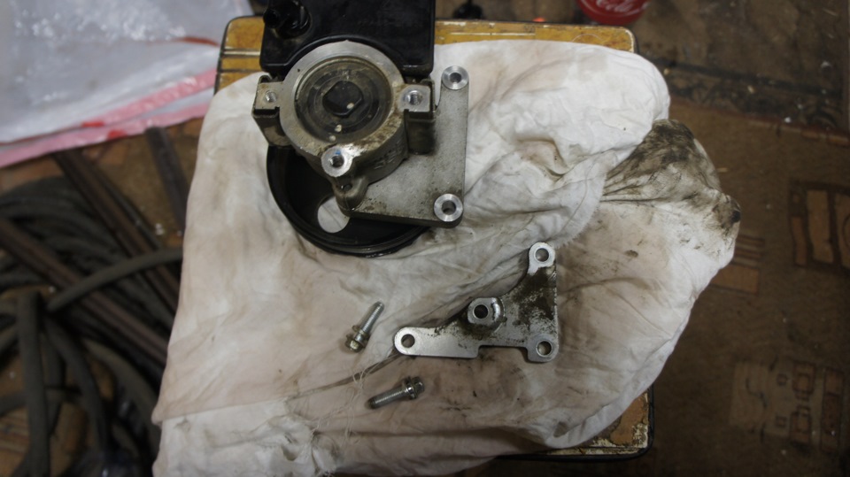

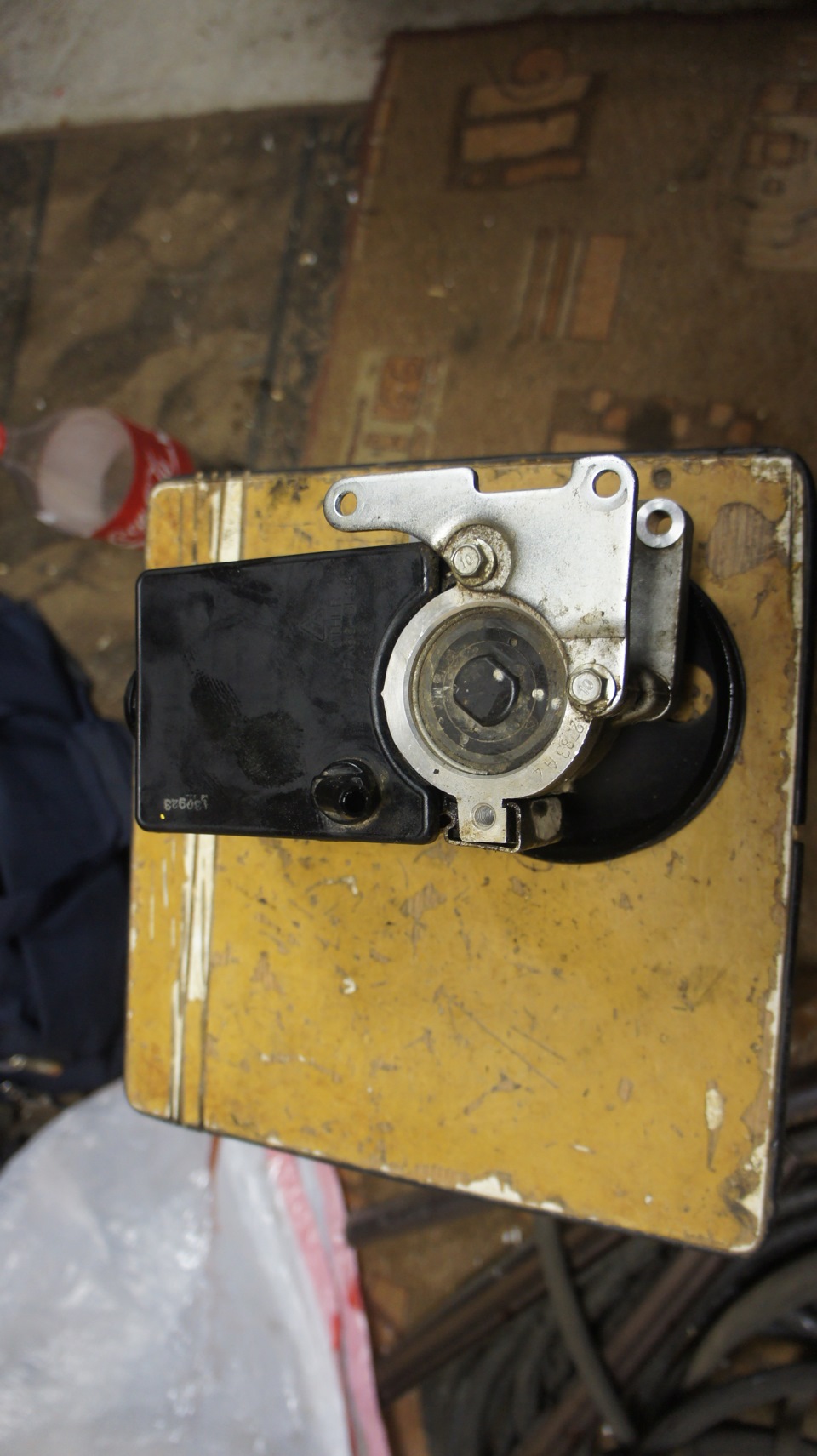

Вот снятый насос.

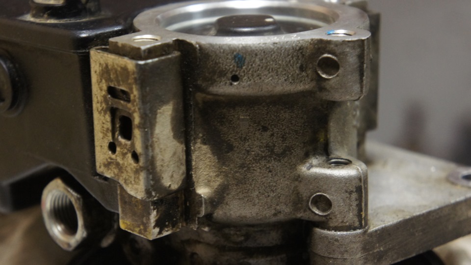

Обратная сторона.
Для удобства доступа снял один из кронштейнов.

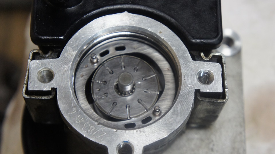

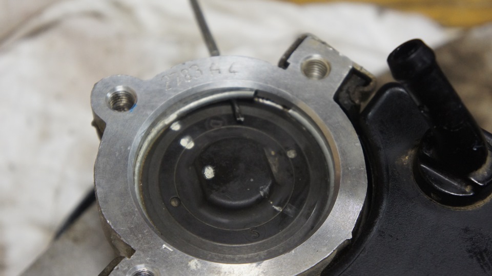

Задняя крышка насоса фиксируется с помощью стопорного кольца.Для его съёма существует специальное отверстие в корпусе насоса. Также на корпусе имеются металлические скобы для снятия бачка для жидкости.
Процесс снятия кольца.

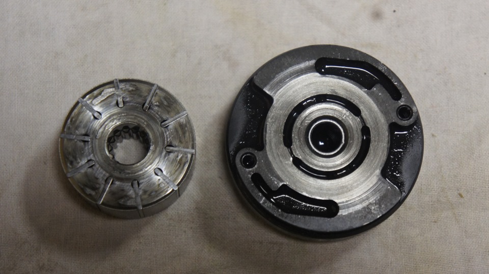

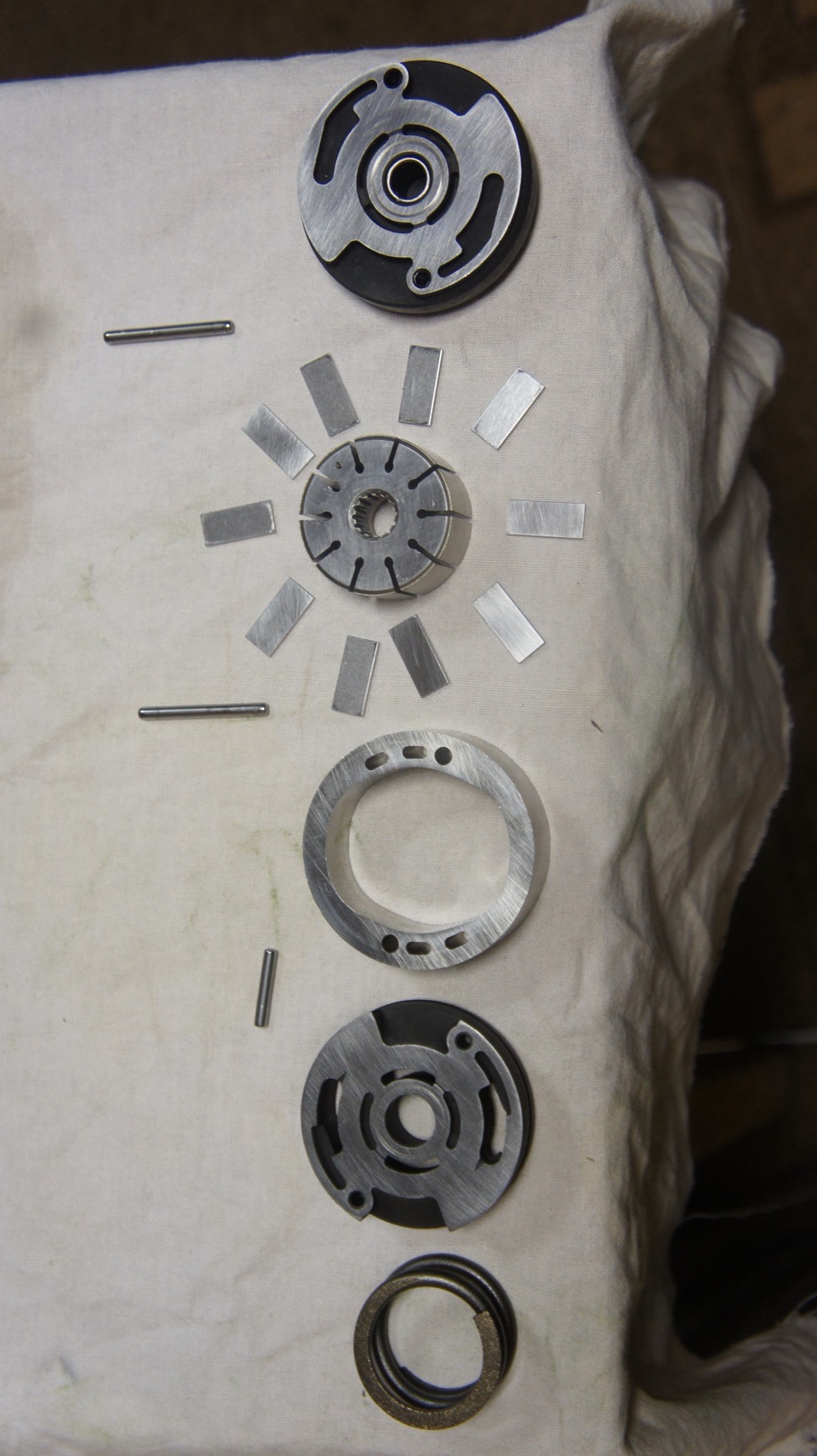

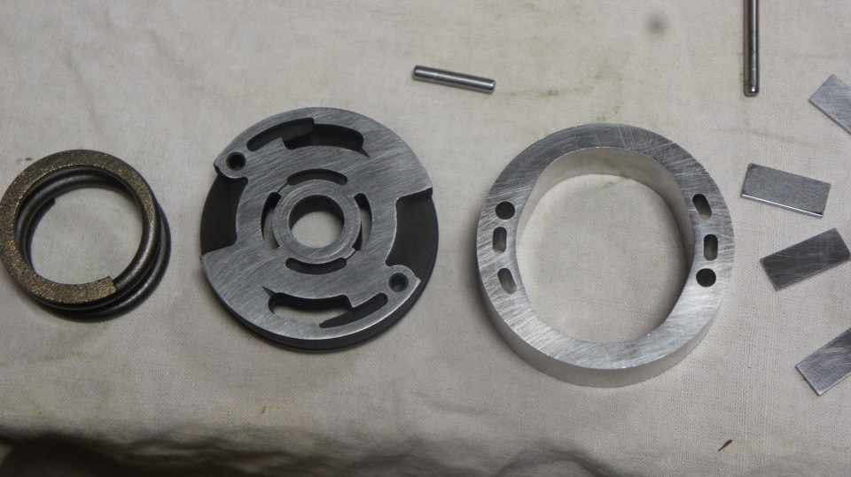

Чтобы вытащить крышку надо постукивать по корпусу насоса, но корпус у нас из алюминиевого сплава.Я взял сам корпус и стучал им о деревяшку.Очень долго, но крышка сдалась.Вытаскиваем из корпуса крышку, ротор с ламелями и 2 направляющих штифта.

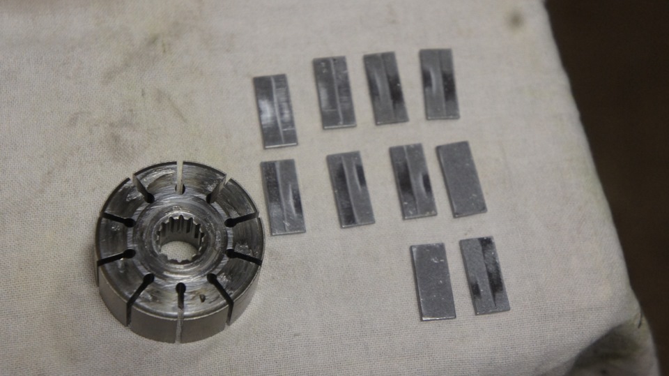

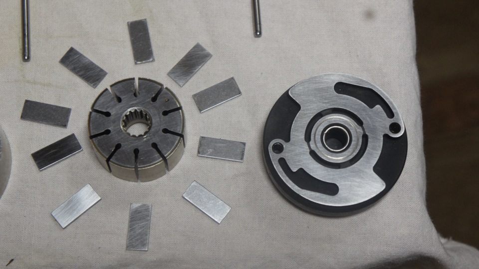

И в этот момент я увидел причину моих бед — большая выработка на крышке и наклеп метала ламелий на роторе.
Достал ламели 10 шт.

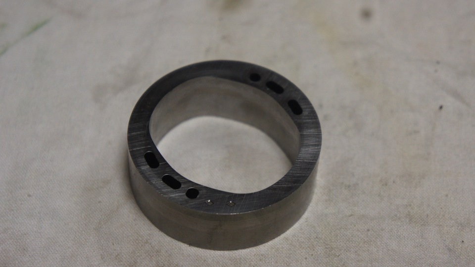

Далее из тела корпуса достаем резиновое кольцо, для того чтобы вытащить статор.
Статор нормальный, хотя тоже имеет следы и небольшие ступеньки.

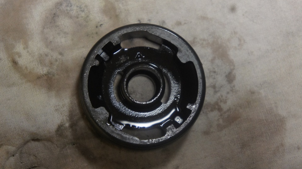

В последнюю очередь достаем переднюю крышку и упорную пружину.Крышка также имеет следы износа.От поворота крышку удерживает штифт.
Крышка с обратной стороны имеет стрелочку, которая должна быть направленна вверх, чтобы при сборке правильно установить.

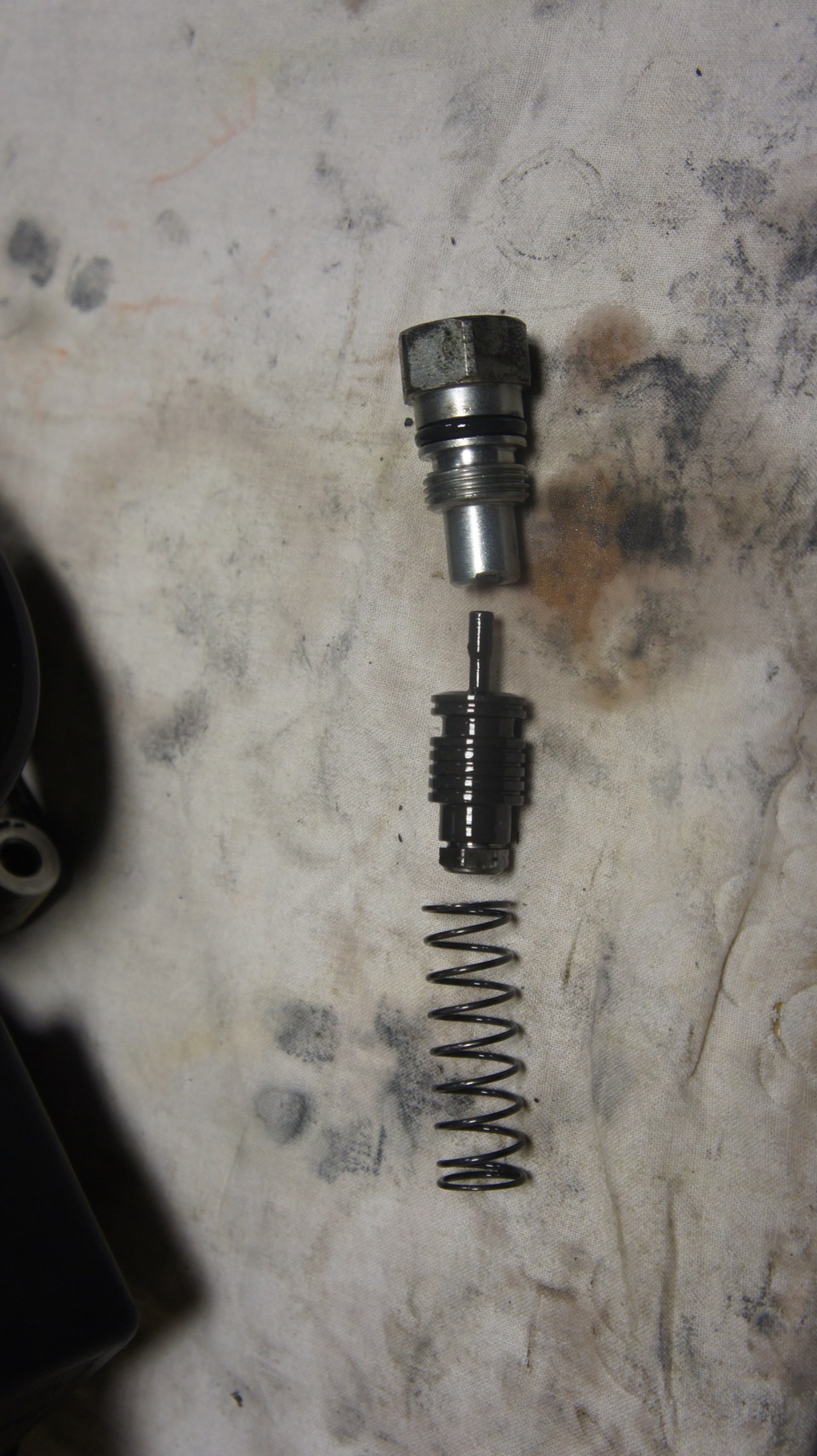

Выкрутил редукционный клапан, который состоит:из пружины, редукционного клапана и корпуса клапана. Убедился, что клапан работает нормально.
Шлифовал детали шкуркой на зеркале.
Результат работы.
При сборке не перепутать расположение на статоре есть 2 риски и на роторе 1.
Теперь печальный момент.(((
Полностью собрав насос и установив на машину.Я избавился от шума ГУРа, но по мере прогрева жидкости увеличивается усилие на руле.Причина в увеличенных зазорах в крыльчатке.Надо изготавливать ремонтные ламели и подгонять все детали крыльчатки, но это надо оборудование и время.Это как заклинивший двигатель — его не восстанавливают, а ставят ремонтные детали.На данный момент принято решение заказать новый насос, а этот оставить под восстановление.

как проверил что клапан работает? Я уже мучаюсь второй день с насосом!
В крайних положениях руля слышен звук работы перепускного клапана.

Отчёт замечательный и познавательный получился. Я бы вжял всё равно новый. Ну и вопрос, Андрей, как думаешь, в связи с чем произошёл износ? Заводской брак? Или нашли очередное больное место?
Спасибо! Причину я указывал раннее, но все равно повторю.
В моём случае, при максимально вывернутых колесах сработал редукционный клапан рассчитанный на давление в 70 кг/см2.Он нужен для того, чтобы сберечь элементы гидравлической магистрали, рейки и самого насоса.Когда клапан закрылся, то жидкость пошла по кольцу через насос без охлаждения при максимальном давлении и максимальной скорости вращения.В считанные секунды температура жидкости достигла огромной температуры и потеряла свои свойства.Часть жидкости даже испарилась и в этот момент насос начал работать на сухую разрушая материал ламелий.
Может стоило после шлифовки полирнуть до зеркала?
Дело не в шероховатости, а в том, что превратило часть материала ламенелий в стружку и зазоры сильно увеличились.Тем самым упала производительность насоса.Это как компрессия в двигателе.Если в случае работы двигателя без масла — цилиндр снашивается, увеличивается зазор в поршневом кольце и падает компрессия.
