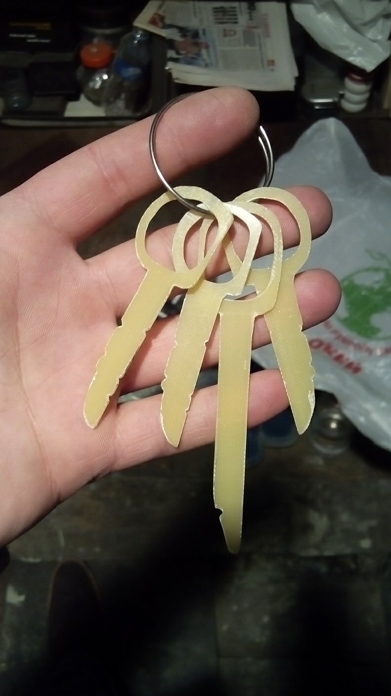

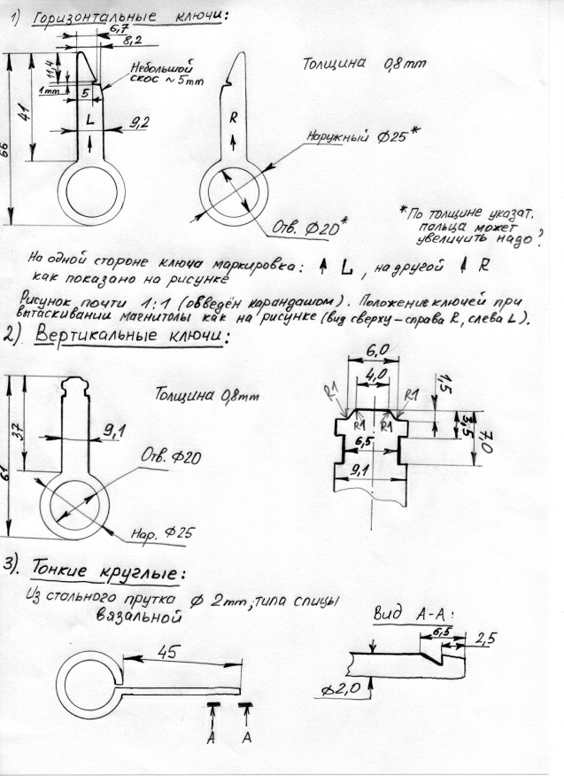

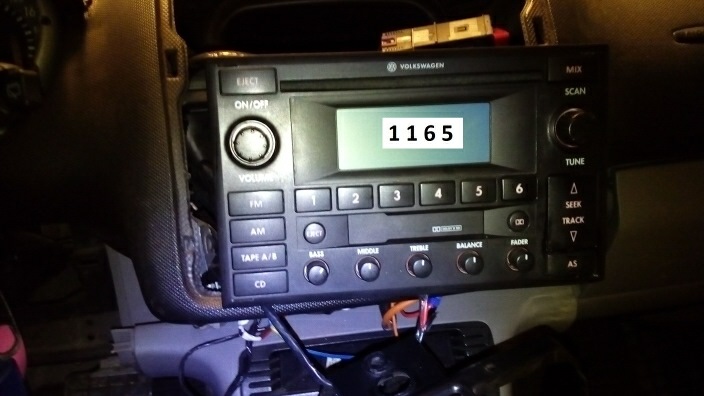

Купил с рук на авито, без кода, без фишки подключения, без сьемников. Все это вылезло когда сидя в гараже не смог вытащить ее из рамки., и я сделал три ключа из гетенакса по образцу который обвел на бумаге в магазине, и один по чертежу из интернета.Фишку заказал в магазине автозвук. Ну самое главное код, у человека в группе "Разблокировка Магнитол" в контакте Вадим Форд.Все прислал очень быстро в течение 20 минут и взял 800 рублей. Собирать хочу на штатной голове компонентную акустику, так как хочу стоковый вид торпеды.
