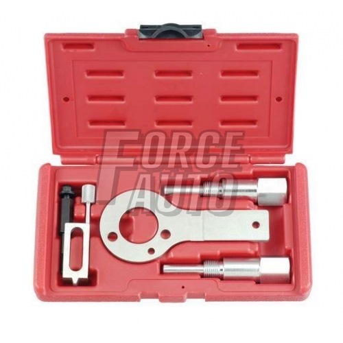

Понадобился сей струмент. Покупать жаба душит.А вот начертить и изготовить, это нормально.
Подходит для инсигнии A20DTH, A20DT, A20DTJ
Прошу:

Александр, подскажи! болт с каким размером резьбы откручивается с корпуса масляного насоса, для установки шпильки? м6х22 или м6х35?
Хм, не понимаю про шпильку, зачем?
white-RRabbit
Самый левый, прорезь должна ориентировочно на 6 часов смотреть
Заказал инструмент по чертежу, на нем нет размеров резьбы, которая на распорной шпильке, которая вместо болта вкручивается, для фиксатора коленвала.
Ну выкрутите один болт с масляного насоса, и посмотрите какая резьба, кроме большой ложки, можно обойтись без всего. Остального
Уже решил, спасибо!
спасибо
не за что пользуйтесь, в реальности нужна только ложка.Остальные предметы легко заменить сопуствующими в ремонте предметами
