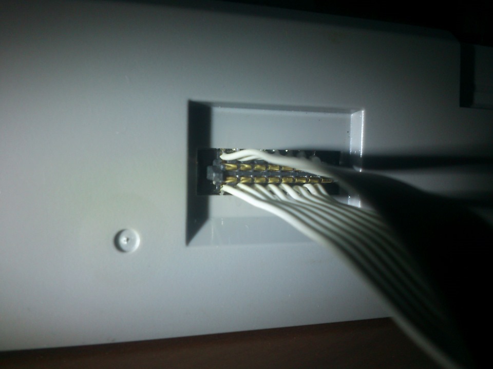

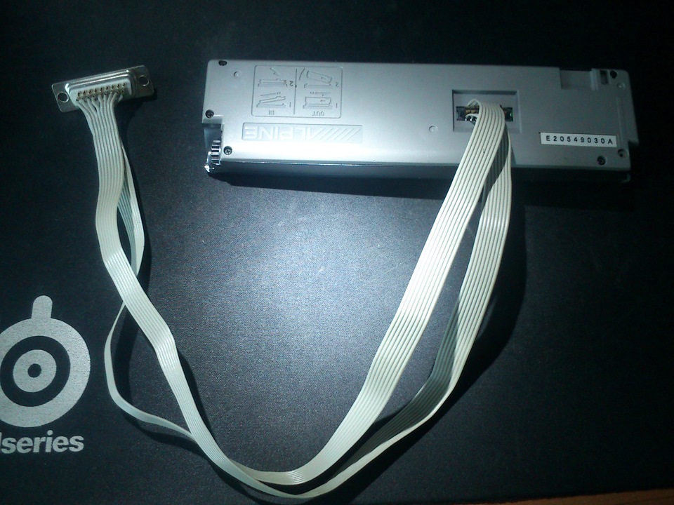

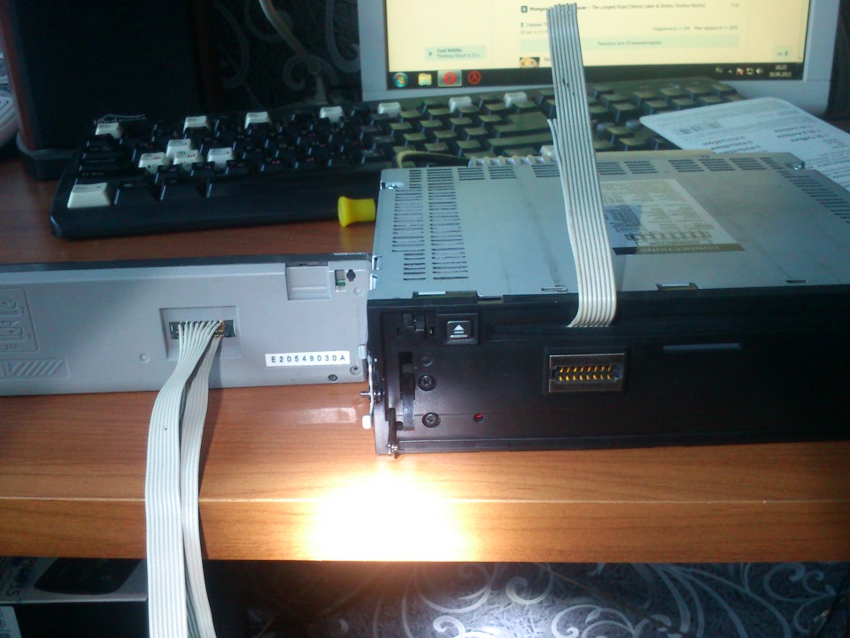

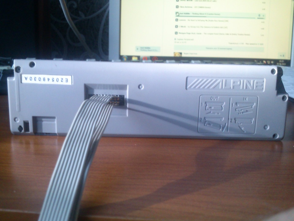

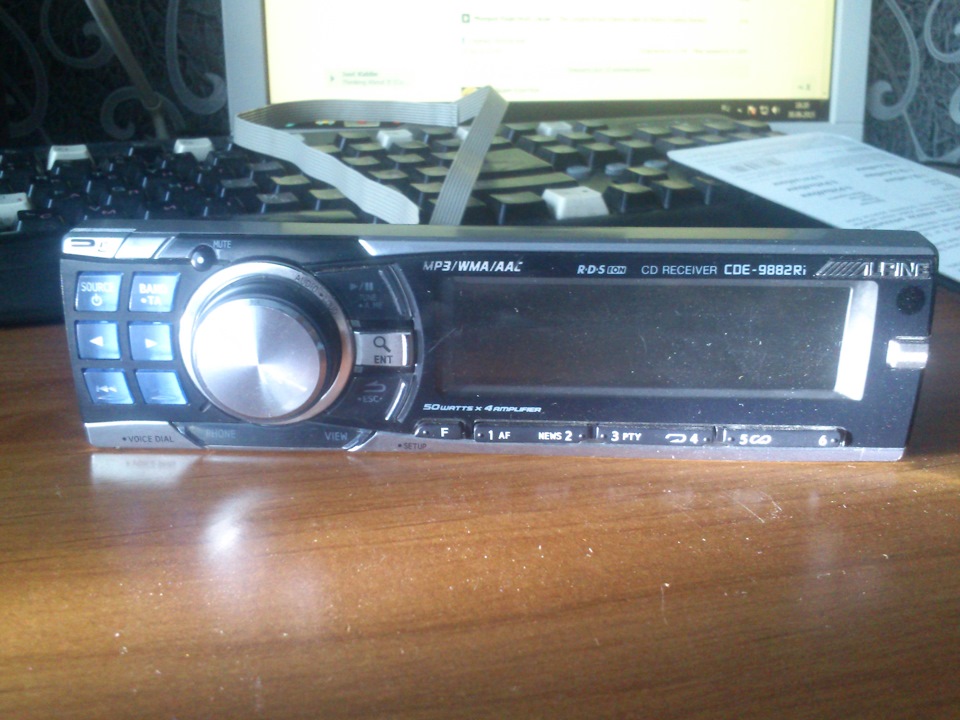

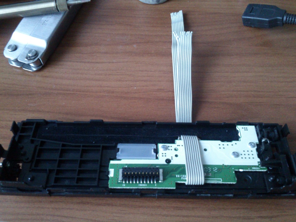

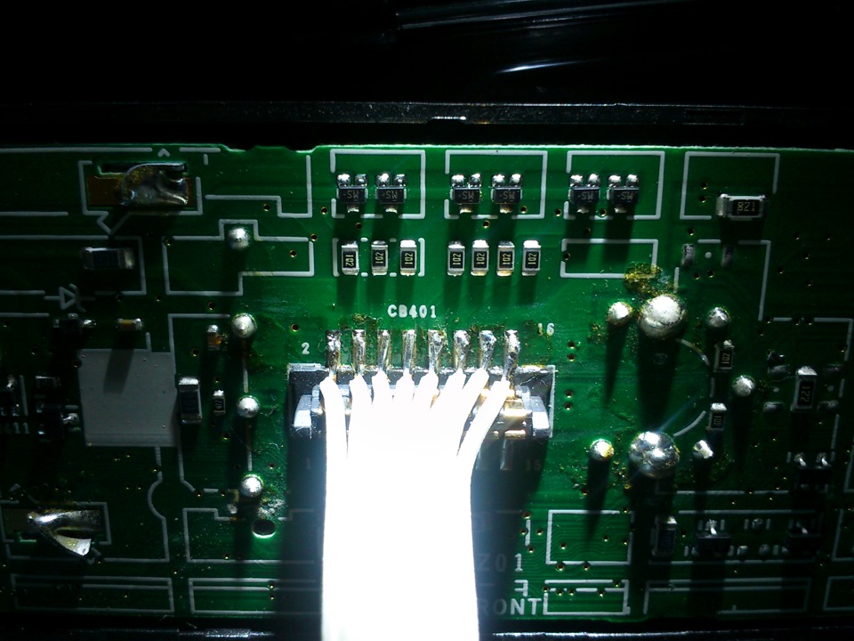

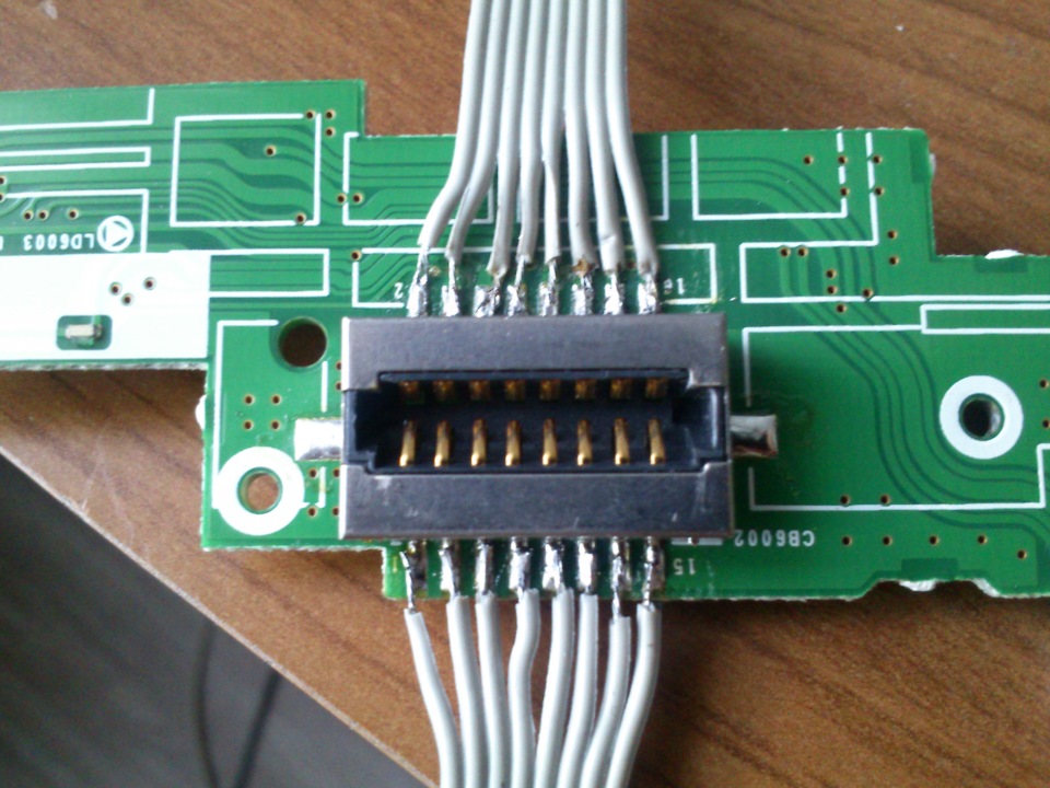

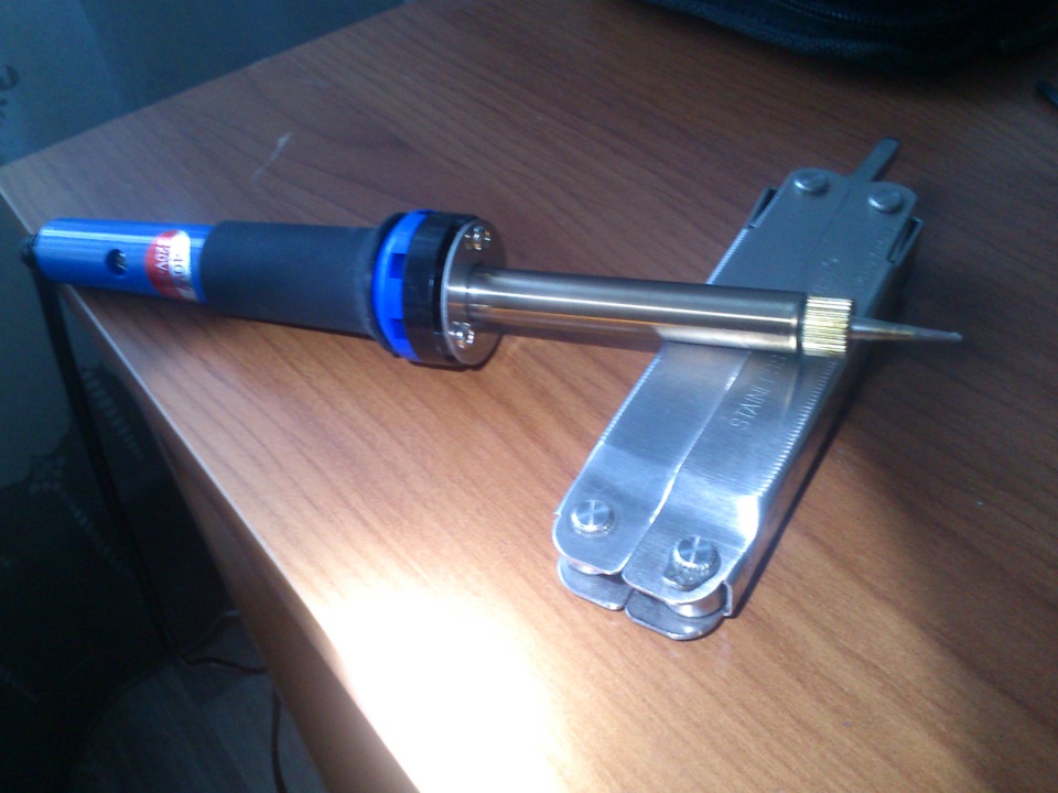

Так и Так. По скольку с машиной мне достался usb адаптер GROM2. Покатавшись с ним, мне надоело слушать плоский звук, с никаким для меня качеством, да и лазить постоянно в багажник чтобы поменять флешку тоже не удобно. Конечно же встал вопрос об установки моего старого доброго альпа, который ждал своего часа установки. Теперь, ставить альп, куда ставить? Внешний вид панели я хотел портить, а именно оставить штатный 16х9. Пришла идея поставить "мафон" в багажник без панельки, а панельку в салон. Стал кумекать как сделать шлейф для того чтобы панелька работала в дали от "мафона". Посмотрел в инете как люди делают, пошёл купил паяльник с острым жалом и аккуратненько разбирая, раскручивая, затем впаялся к контактам.

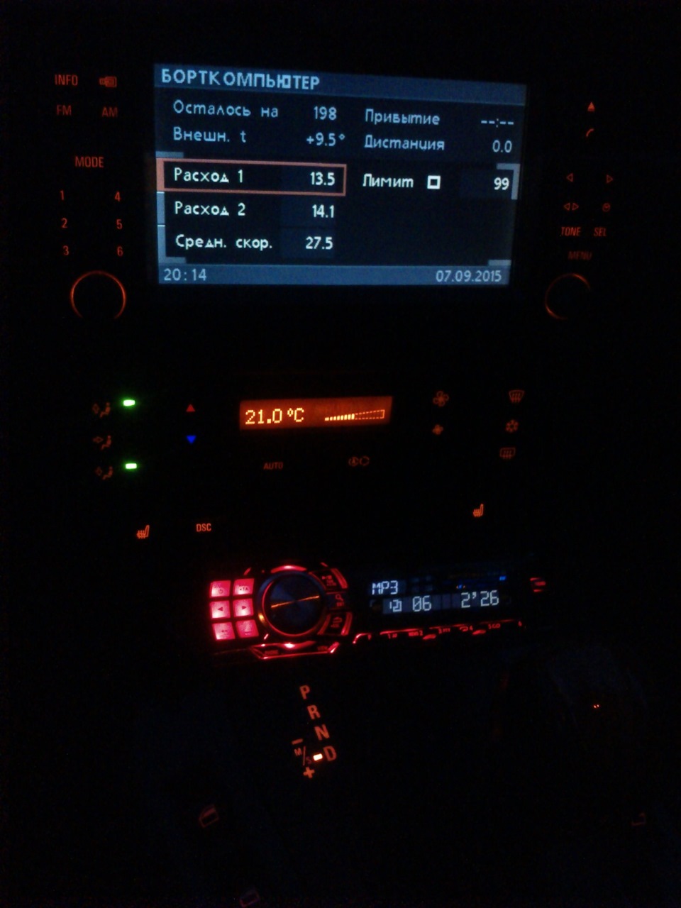

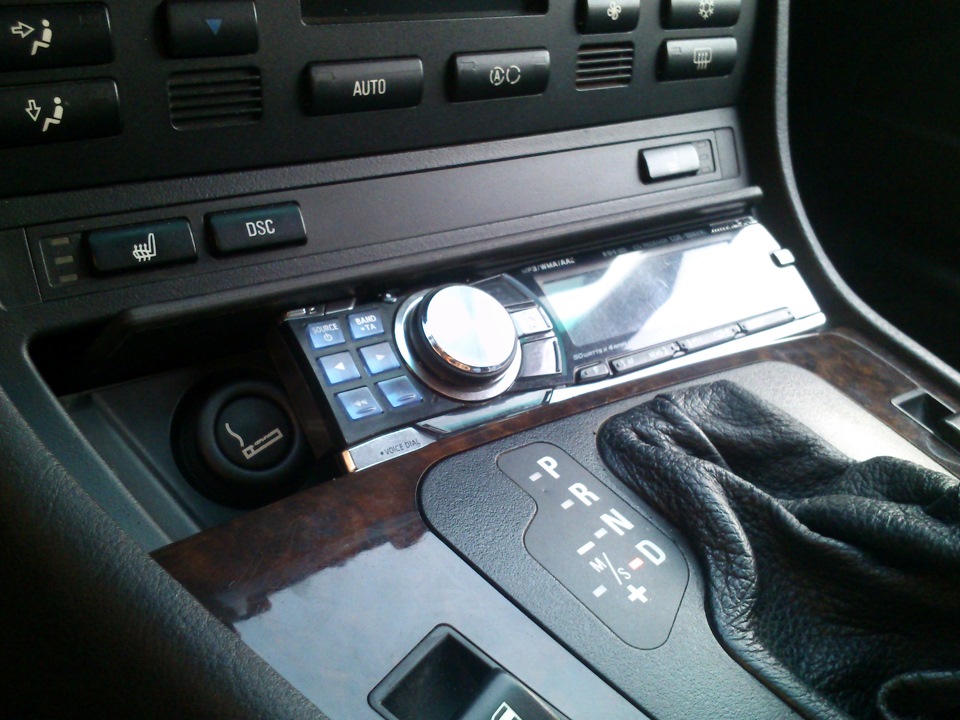

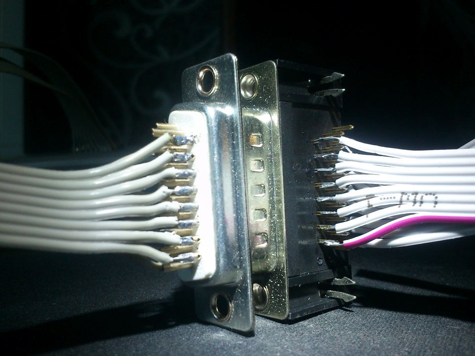

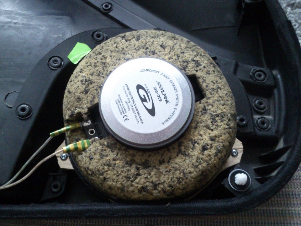

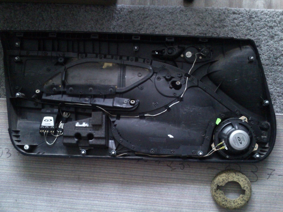

Хочу обратить ваше внимание на то, что когда я всё это дело спаял, панелька не работала (ПОЛНОСТЬЮ!) так как длина шлейфа была 5м. В итоге пришлось поставить "мафон" под водительскую сидуху, как раз по размеру встал, ну по другому просто никак, а ставить в бордачек я из принципа не хотел, мне он там не нужен, да и провода туда тянуть не удобно. Поставил, провода я решил использовать витую пару интернетовский провод ибо у шлефа провода тонюсенькие. ПАНЕЛЬКА ЗАРАБОТАЛА только с проводом длиной не более 2х метров. Всё это дело ставлю под сидуху, подключаю питание, линейки, усь KAP45, фронт альпы TypeG 2х компонентные + саб Alphard Magnum M12.
ИИии…о даа, звук какой я и хотел услышать, теперь я доволен! Звук для меня не идеальный, но на много лучше чем было…
Смотрим как это было.)

если бы еще пепельница зыкрывалась, было бы шикарно!
согласен, но пока так)
