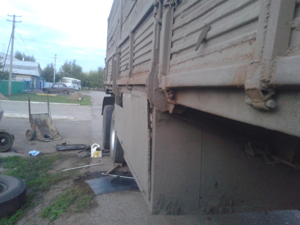

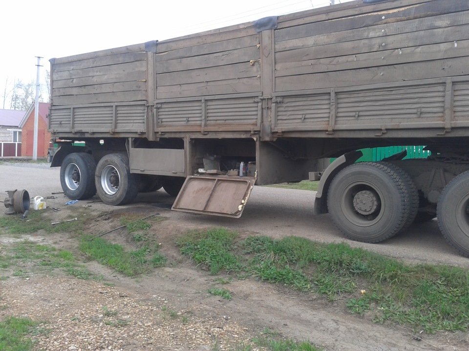

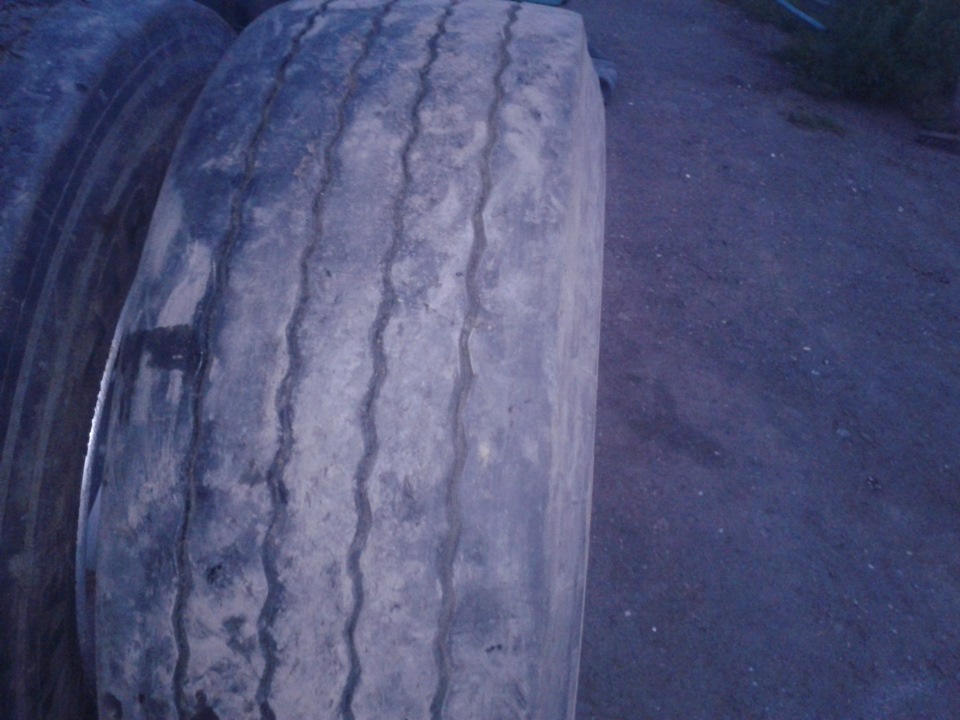

ВСЕМ ПРИВЕЕЕТ))) радости полные штаны как у младенца которому шоколадку купили))) как то все интересно получилось, спустило колесо у меня на прицепе, разобрал, а там уже проволоки торчать изнутри, сделал рубашку из другой камеры, собрал, сделал рейс и она спустила опять, желание не было обратно разбирать, было понятно что колесо пора выбрасывать…
Попросил у друга бортовой китаец, закинул диски и решил поехать по М5 на шиномонтажках резину поискать, до уфы 100км, а есть 2 шиномонтажки сразу после выезда на М5 возле моего поселка и дальше до уфы ничего нет)))я уже понимал что придется в сторону Челябинска ехать, там на урале много шиномонтажек, а до них километров где то 200 не меньше))) заправил китайца чтоб хватило на 600км, взял термос с чаем, выехал на М5, это 10км и на первой же шиномонтажке возле поселка нашел аж 7 колес)))))смешно и радостно было очень, т.к. я ехал на Урал)))))
даже получилось урвать мишку
все собрали и привезли домой

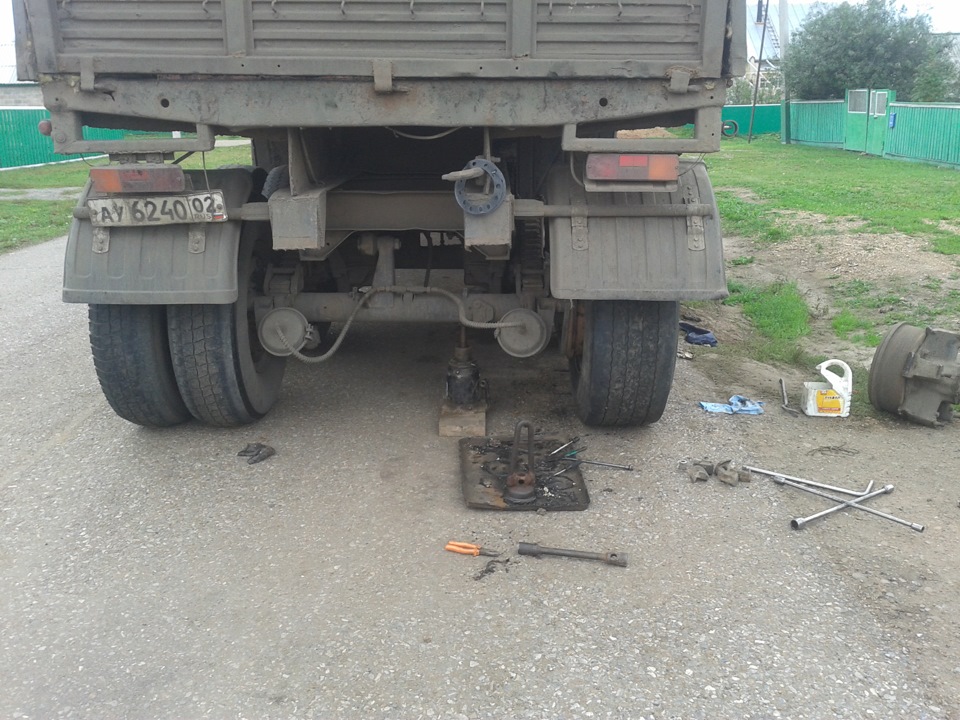

ну и меняем ступицы
и вешаем колесо

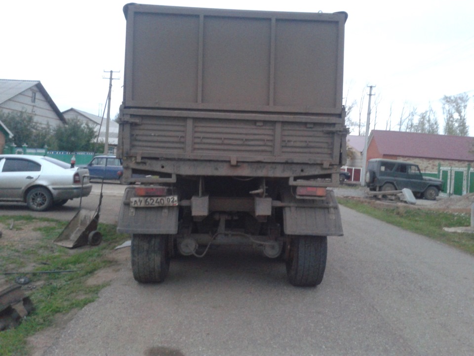

и вот на сколько колесо уходит внутрь
теперь расстояние до рессор много, грязь забивать и тормозить прицеп не будет

Ступицу не помнишь какую ставил? Её менять только для того чтобы диск надеть получилось или там от развесовки зависит? У меня оси со ступицей L1, на передней оси стоят 315 70, а на задней 9r20.
Ступица от односкатного сельхоз прицепа Урала
Ставится только чтобы можно было поставить евро диск

на прицепах на которых эти ступицы стоят ося шире чем под спарки, и колесо у них вовнутрь не уходит.
Очень верное решение — спарки на батоны заменить.

А с чего ступицы поставил?
односкатный сельхоз прицеп от камаза, незнаю модель какая
гкб 8551 за уралами 4320 комплктовался, но и за камазами тоже

испытания можно сказать пройдены!1,5 недели, 25 рейсов, и вообще без проблем, блин просто кайф!забыл что такое возится с колесом вообще…
а как с устойчивостю? какая у тебя высота от земли к краю верхнего борта?
Как держала дорогу так и держит, никаких изменений вообще, высоту не могу пока сказать, не замерял, но у меня прицеп выше чем обычные, у меня на прицеп полностью камазовскую телегу закатали вместе с камазовской рамой…на фотках видно это
а как ты ступицу переделал?
не переделал, а поставил другие ступицы
