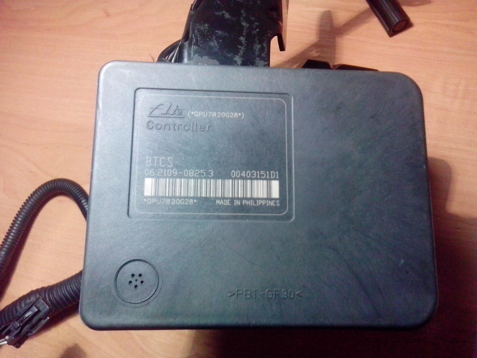

В итоге получил вот это:
Блок ABS/TCS (96438441) и проводка для него (96813100).
Блок, судя по этикеткам на коробке завалялся на складе дилера GM "Лаура-Тула", причем давно — стоит лейбл транспортной компании от 10.03.2008. :-)
Внутри, оказалось ОНО:

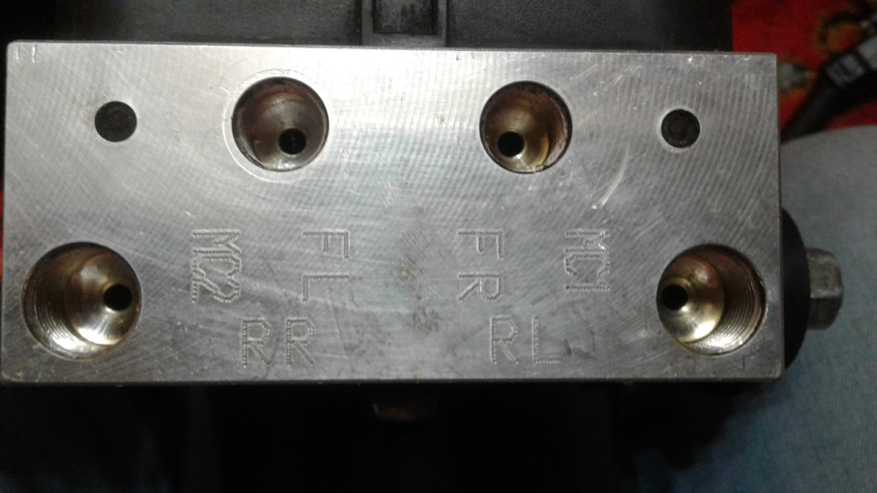

При установке была одна проблема — трубки, которые под ключ на 10 (к колесам) вкрутились идеально, а вот одна из трубок на 12 (к главному тормозному цилиндру) пошла немного криво, не сразу это почувствовал, чуть не испортил резьбу, она в алюминии, очень нежная, нужно быть очень осторожным, эти более крупные штуцера прямо склонны к заваливанию при закручивании. Но ничего, виток резьбы восстановили, после этого все пошло ровно.

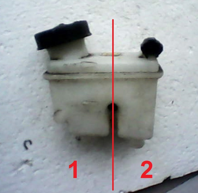

"Не стал только высасывать тормозуху из маленького отделения для сцепления"
Дима, я правильно понимаю, что (согласно картинке) откачал из отделения №1, а из отделения №2 не откачивал? Это и есть отделение гидропривода сцепления?
В бачке с тормозной жидкостью есть перегородка, которая делит его на две неравные части. Небольшая часть за этой перегородкой находится напротив штуцера на контур сцепления. Я так понимаю это сделали специально — если сливаешь тормозную только в контуре тормозов — есть возможность оставить там немного жидкости и не завоздушить контур сцепления. Я решил так делать, потому что начитался страшилок как геморройно прокачивать штатное сцепление. Сейчас у меня стоит сцепление от Авео, там нет такой проблемы.
Не, не так, там совсем небольшой отсек, прямо напротив штуцера, которого на твоем фото я не вижу, видимо это версия для АКПП. На моем фото со шприцем его видно, если приглядеться — видишь более темное внутри бачка прямо напротив шланга контура сцепы, выходящего из бачка? a.d-cd.net/a51accas-960.jpg
понял теперь про что ты!
Ага. Там чисто чтобы контур воздух не хватанул, совсем не много. Перегородка соответственно не до потолка, когда уровень тормозной жидкости нормальный, они связаны, если тормозухи нет в большей части — небольшое кол-во остается в этом отсеке. Может быть еще и для того так сделали, чтобы сцепление работало, если тормозная жидкость ушла совсем.

А Вы трубки не меняли на большее сечение, а то я не знаю мне надо менять или ставить на родных, у меня двигатель 1.8
Трубки уже купил, заказал новые, но пока не поставил. Проблема в том, что для замены трубок надо менять и ГТЦ тоже — у толстых трубок штуцера на 12 с обоих сторон, у штатных — 12 со стороны ABS и 10 со стороны ГТЦ. ГТЦ я тоже уже купил, б/у, но пока не добрался до него. Я не очень люблю б/у в последнее время (см. мою запись про ssps), а новый дороговато стоит. В любом случае — запланировал установку толстых трубок совместить с профилактической заменой всех тормозных шлангов и тормозухи, видимо это будет на большом ТО на 120.000, ближе к весне.
Спасибо за ответ.
Но согласно каталогу и фэншую — толстые трубки и соответствующий ГТЦ должны быть при установке TCS! Независимо от объема двигателя. Так что ставить буду точно, только чуть позже.
budaitis
Я сейчас посмотрел и сфотографировал блок TCS Тевес, там все отверстия одинаковые и они явно не более 5 мм.Тогда я не пойму зачем ставить другие трубки, если на блоке отверстия меньше? Фото прилагаю.
Да, мне такие фото уже присылали… Я тоже этого не понимаю. Отверстия от ГТЦ в TCS на самом деле больше в диаметре, чем в обычном ABS, я со своим сравнивал, но буквально на доли миллиметров. Из-за этого собсно я и не поставил толстые трубки до сих пор. Олег приводил фото Боша — там отверстия значительно толще на вид.
