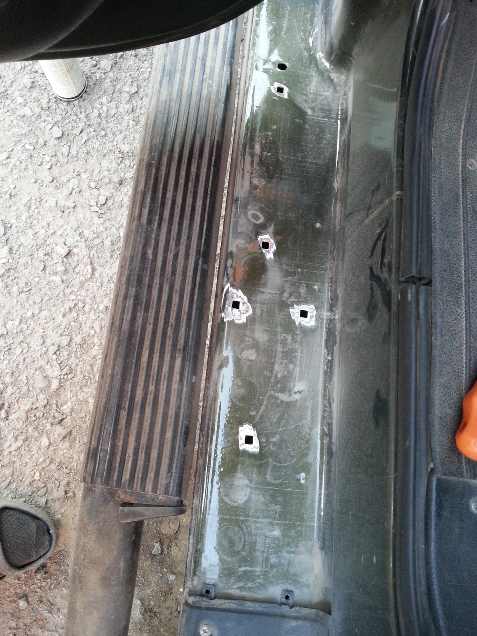

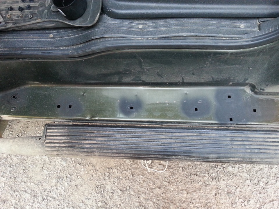

Решил проверить какое состояние порогов под резиновыми накладками, после того как снял накладки в местах клипс, не только у меня но и у всех, т.к. данную тему я уже читаю не в первые, ржавчина начала поднимать краску.
Места с ржавчиной были обработаны до металла болгаркой
Покрыты грунтом с преобразователем ржавчины, и в пороги через данные отверстия был залит распылителем мовиль с тем же преобразователем ржавчины
После этого еще была использована мастика с тем же преобразователем ржавчины

Снимайте накладки с арок крыльев.Там собирается сырой песок.С правой стороны "сверлит " дыры, как червь.Пушсало, нигрол вам в помощь…
Это уже пройдено, под арками и под защитой арок уже обработано давно
Почему пуш салом не обработаешь?
Что за мастика?
Каучуко-битумная
