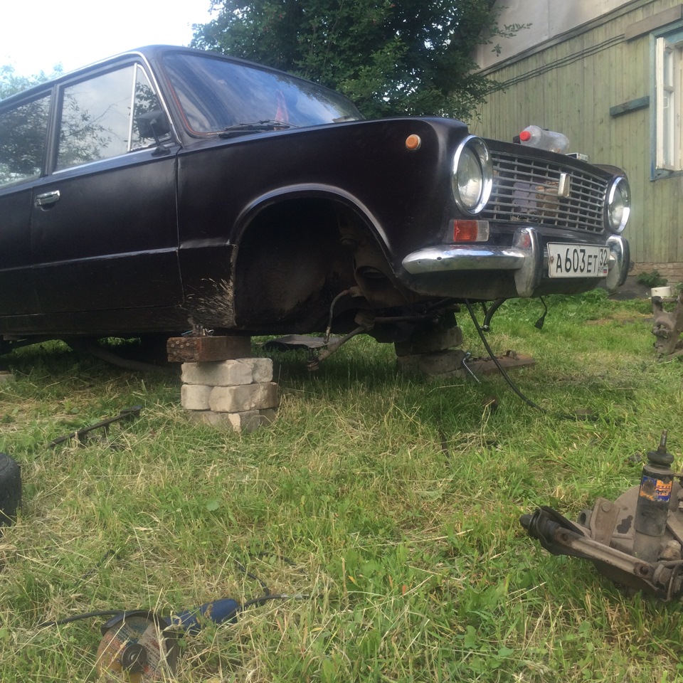

оторвались крепления балки в самом лонжероне, было решено на сквозь просверлить лонжероны поставить втулки внутрь, и все это прикрутить на болты гбц 08, ну и балку под замену так как старую порвало всю, так как она болталась
