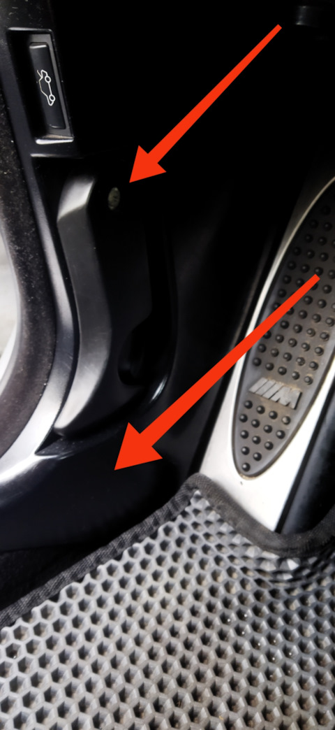

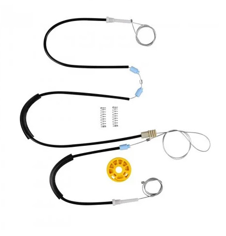

Вообщем иногда задний стеклоподъемник издавал щелчки при нажатии клавиши, буд-то он уже в крайнем положении. Разобрал дверь, щелчки мотор издает и все, клинит буд-то.
Отпустил пару болтов крепления бабины троса, потянул за трос и тыркал клавишей вниз — и он ожил, смазал ВД хой потом смазал силиконкой.
Так же вскрыл передние двери и промазал ролики стеклоподъемника силиконом.Мерзкий скрип есть чучуть в самом нижнем положении стекла, и идет от места где стекло ходит по рельсе.

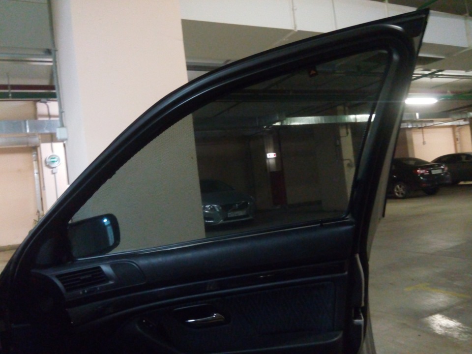

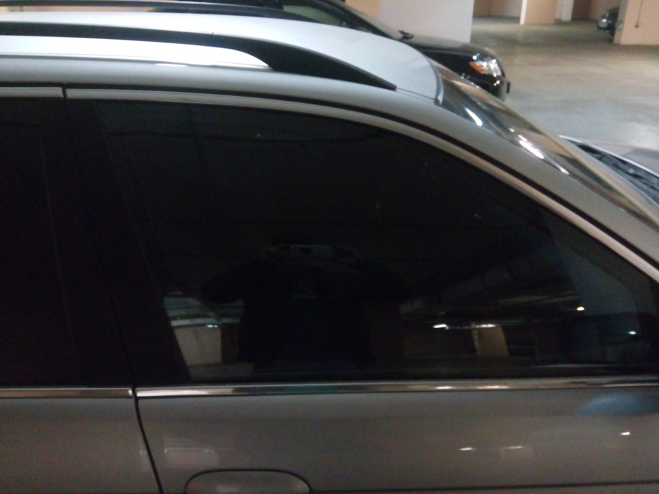

Установил шторки ТРОКОТ, изнутри обзор нормальный, снаружи буд-то тонировка, снимаются легко, выглядят не колхозно. 3,7т.р. с доставкой.
