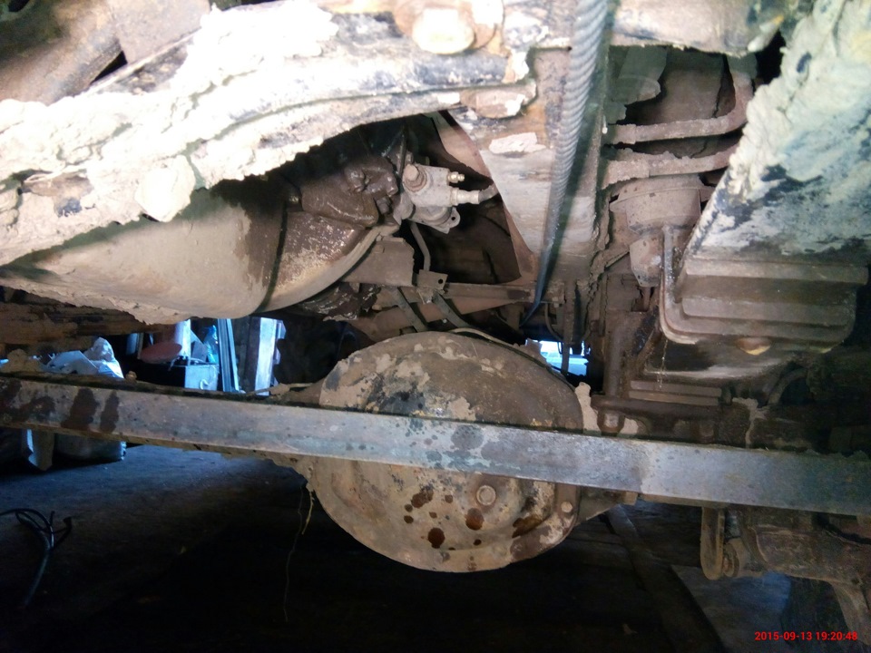

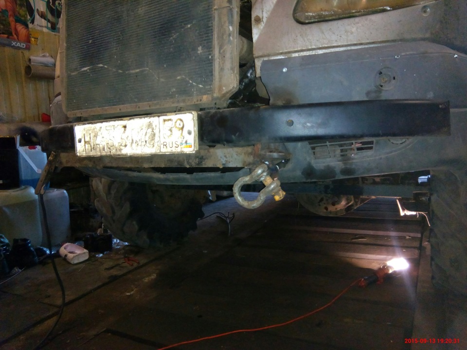

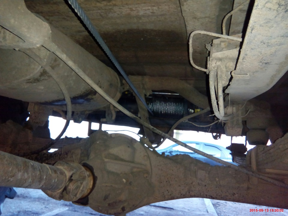

Ну что, вот наконец то вкорячил лебедку так как хотел, она тянет и вперёд и назад))) комап 9000 24вольта. Да да, именно 24))) для этого установлен генератор на 24 вольта и второй Акумулятор. Штатная проводка осталась на 12 вольт, вентиляторы радиатора переподключены на второй Акумулятор. Пока установлена для испытаний, по этому ничего укладывать по человечьи не стал. Сначала протестирую, затем переуложу силовую проводку. Трос на барабан наматывается в хаотичном порядке, но в итоге сам укладывается как только что из коробки, по этому без разницы как он там наматывается без присмотра. Вроде все на фото видно.
