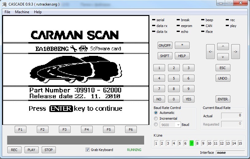

Софт для чтения K-Line пробовал разный. Остановился на CASCADE 0.9.3
Её автор — немец Ульрих Хехт. Он выполнил непростую задачу. CASCADE — Car Scanner Device Emulator.

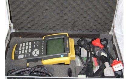

Это эмулятор "железного" мультимарочного сканера Carman Hi-Scan Pro, который является дилерским сканером для Hyundai/Kia

Запускаем программу.
Выбираем HYUNDAI KIA.bin

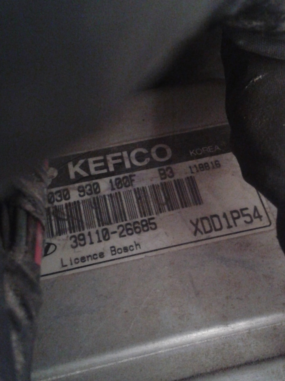

Стоп. Конечно же я подключил сначала адаптер без всяких проводов. Т.е. с адаптером по 7 линии — двигатель / АКПП (да, у нас линия совмещенная) почитал ЭБУ, там всё хорошо и считал ECU information:
Всё в точности, как написано на самом ЭБУ:
Теперь включаем всё в позицию для считывания SRS (k-line на 12). Дальше пробегаем по меню.
01. Vehicle diagnostics > 02. HYUNDAI GENERAL > 15. ELANTRA 01-03 > (тут у нас масса вариантов)
но мы выбираем 05. SRS-AIRBAG
Требуются ли какие-то дополнительные манипуляции?
Если вы получаете ошибку связи, то когда появляется надпись желтым "Ignition on/off!" надо запустить (или отключить двигатель).
Это помогает.
После того как появилась связь, мы имеем возможность ходить по меню SRS и когда заходим в ECU info SRS, она даже показывает какой-то считанный p/n подушки. Я не уверен, что он правильный, но номер похож.
Ну и, собственно, зачем пришли. DTC подушки. Опять врёт безбожно:
Почему безбожно? Потому что я там видел коды неисправной гибридной батареи, чего, чёрт возьми, не было никогда.
Всё стираем по F2 = ERAS.
После этого DTC кодов не появляется, а после отключения и запуска, AIRBAG моргает 6-7 раз и успокаивается, и это значит, что всё работает нормально.
