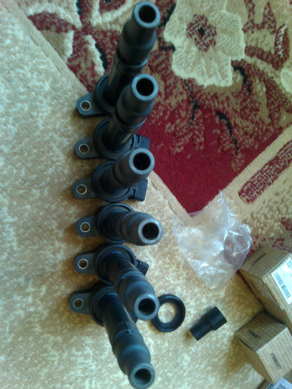

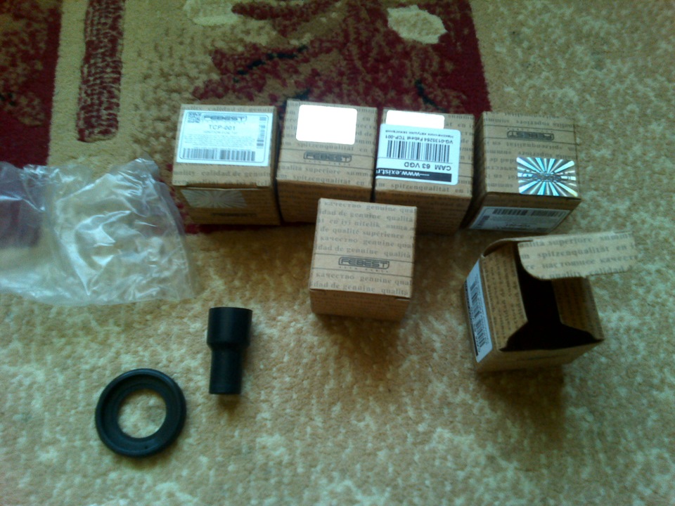

Как вы думаете, от чего бывают пропуски зажигания, если вы меняли свечи 20.000 км назад, которые без проблем ходят 100.000 км? При том высоковольтные провода отсутствуют, форсунки чистые, бензин хороший, топливный фильтр чист, компрессия идеальна, катушки зажигания идеальны. А? А я знаю! Наверно из-за наконечников катушек, которые со временем ссыхаются и дают пробой. Заказал
Всё разобрал, принёс катушки домой для замены наконечников
Наконечники вообще как новые!

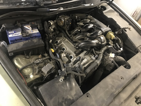

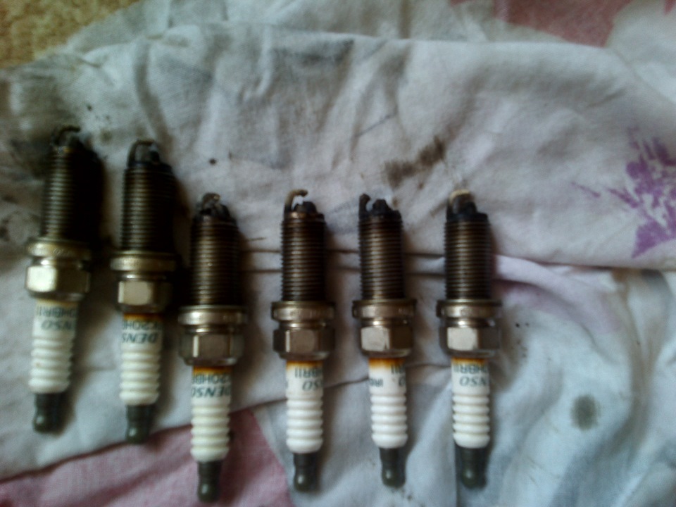

И чё блиать делать? Куда лесть?..Пошел хоть свечи посмотрю

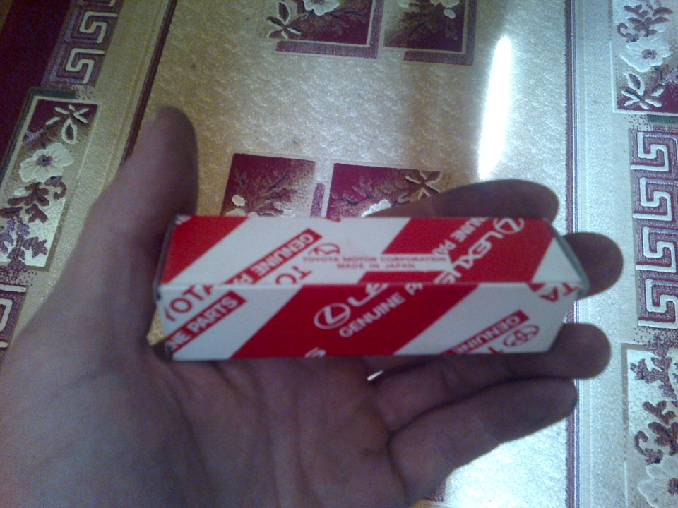

Ипать!..Одна свеча сдохла…Реально сдохла! У неё оплавился контакт и искра пропала…капец…На свечах масляный нагар говорит мне о том что маслосъёмным тоже капец, всё таки 2008 год выпуска авто даёт о себе знать. Отсюда я сделал вывод о наболевшей проблеме маслоподъедания двигателей 4GR-FSE — либо через 5-6 лет либо через 100.000км в зависимости что наступит раньше. Вот у меня уже самое началась. Только на масло 5w40 я переходить не буду, проще колпачки махнуть, чем слушать муфты. Масло должно быть зимой от 0w20 и летом до 5w30 кто бы и что не говорил
Обзвонил все магазы, свеча нашлась только у официалов, по цене 1300. Свечу поменял сразу. Все остальные были почищены в растворе. Наконечники катушек сдал обратно поставщику. В ближайшее время буду заказывать маслосъёмные 12 штук на впуск и 12 на выпуск и 2 прокладки клапанной
Кстати на все работы по разбору-сбору ушло 2 часа. Так что кому быстренько надо махнуть свечи или масло в коробке за пивко заскакивайте)
