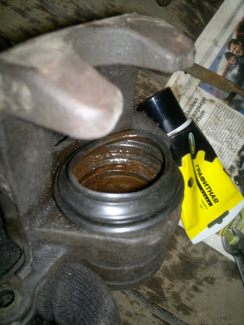

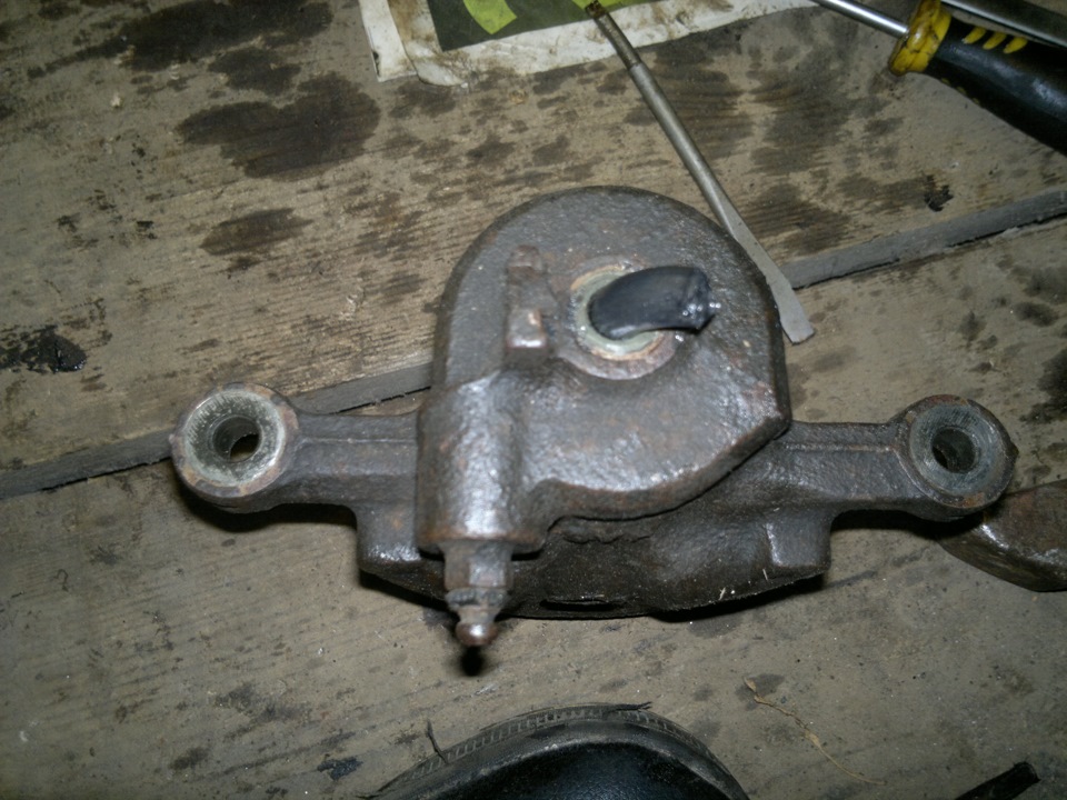

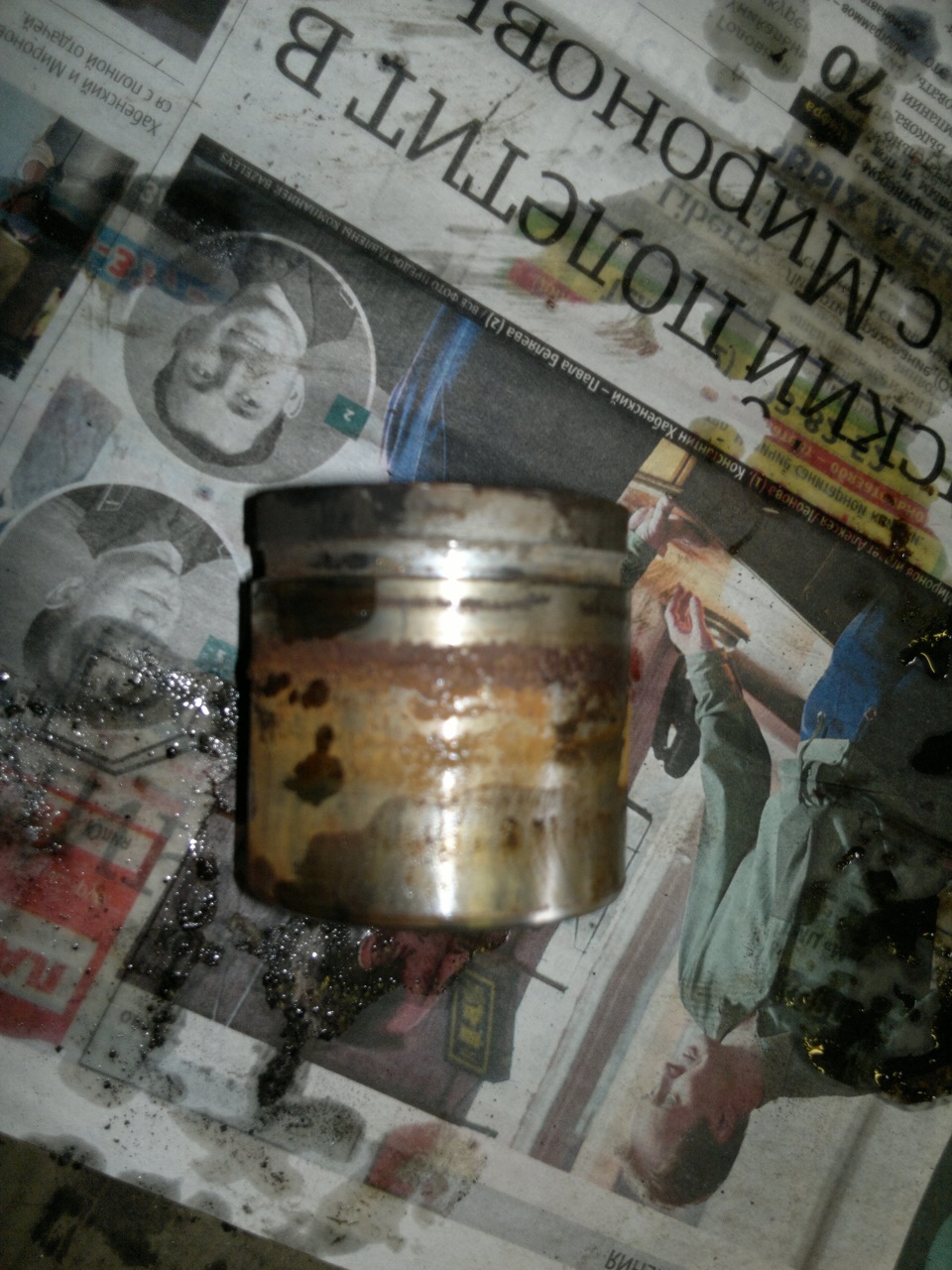

Привет всем!Закисли передние тормоза т к машина до меня стояла очень долгое время!(
Заказал на Exist тормозные колодки (Starke179-834) — 400руб, так же купил тормозную жидкость 200руб, ключ специальный для трубок чтобы ни чего не сорвать — 200руб и графитку за 50 руб и поехал разбирать.Все на столько сильно приржавело что 1 болт я сорвал((( и ждал его 3 дня ибо долгие его поиски зашли в тупик (Nissan 44141-AW70A) -125руб

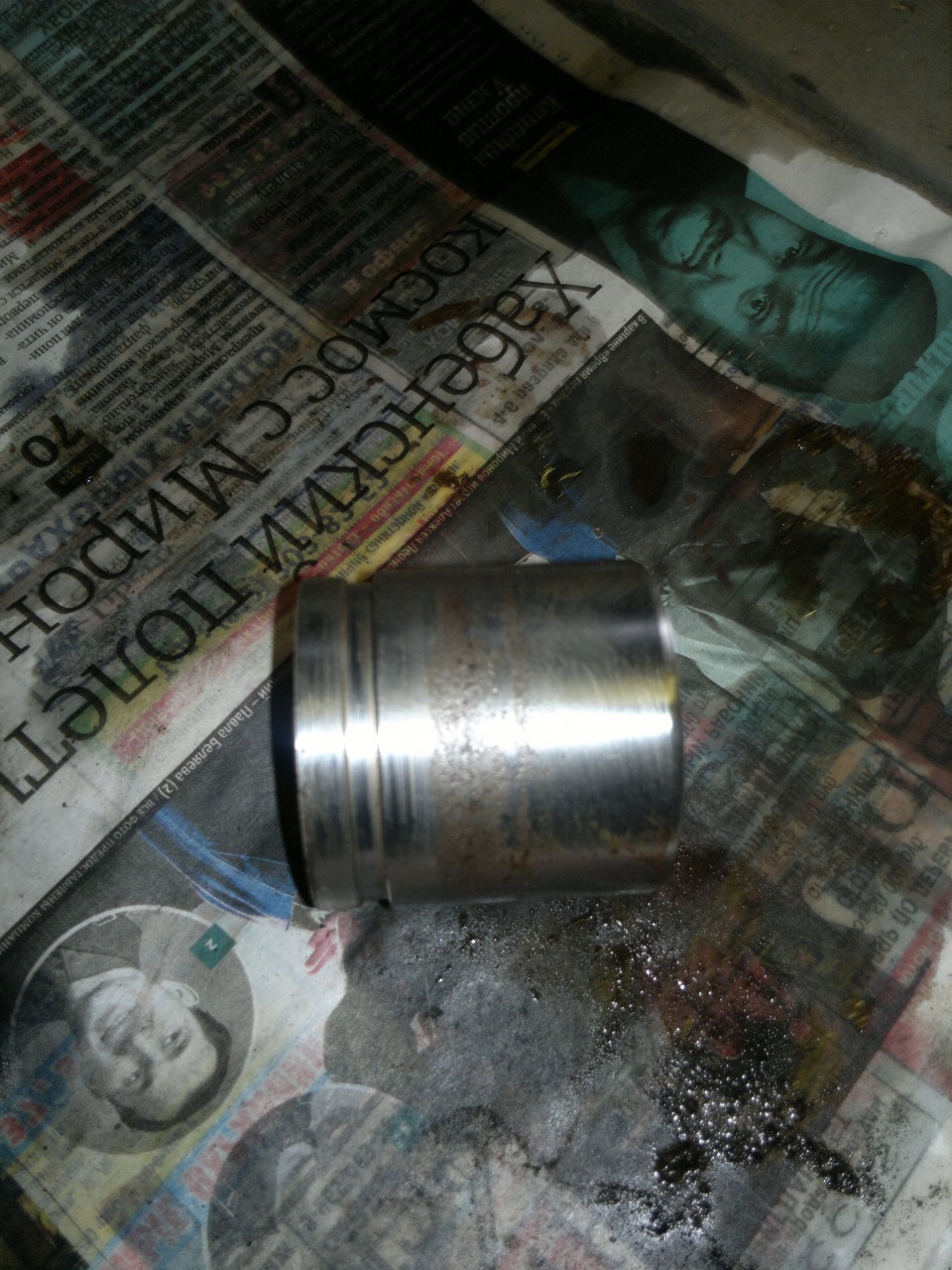

После ожидания все разобрал и снял ржавчину с поршней карщеткой а внутри немного наждаком прошелся, все промазал графиткой и поставил на место закрыв пыльниками.

Вообще, поршень смазывается тормозной жидкостью, туда не надо смазка. А в остальные места, которые сильно греются нужна медная. Ну ничего, и так сойдёт :)
На счет медной не знаю — не пользовался, а вот графитка проверена временем + ни на одной машине)))Т К поршни были закисшие — без графитки ну никак — опять закиснут!
Похоже на правду)
JAMPERUS
Я смазывал графиткой, но со временем смазка высыхает и после долгой стоянки цилиндры закисают…
