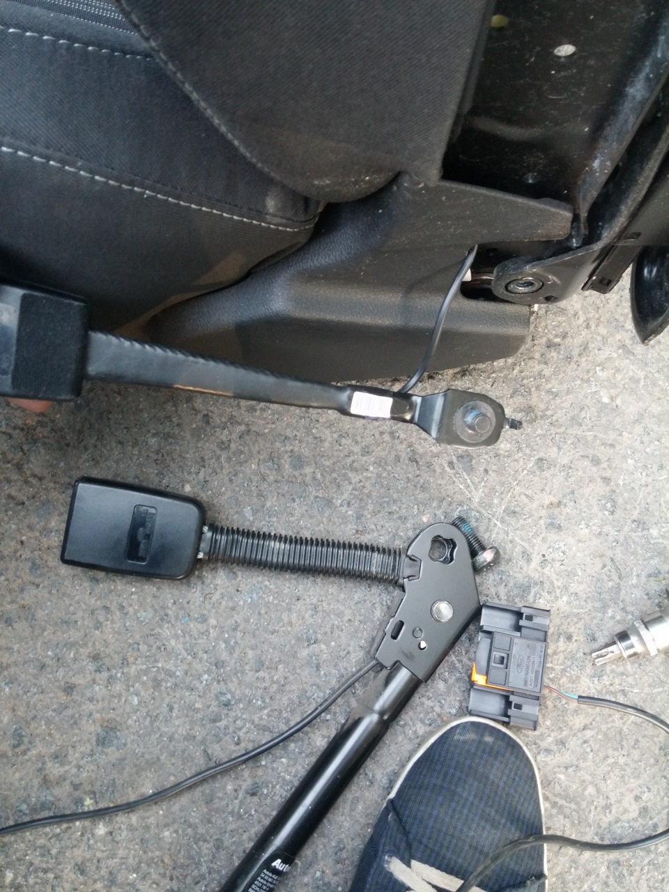

Все началось с приобретения сидений от ФФ3 со спорт пакетом.

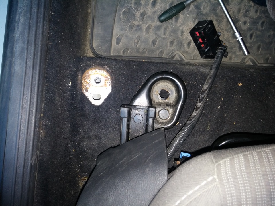

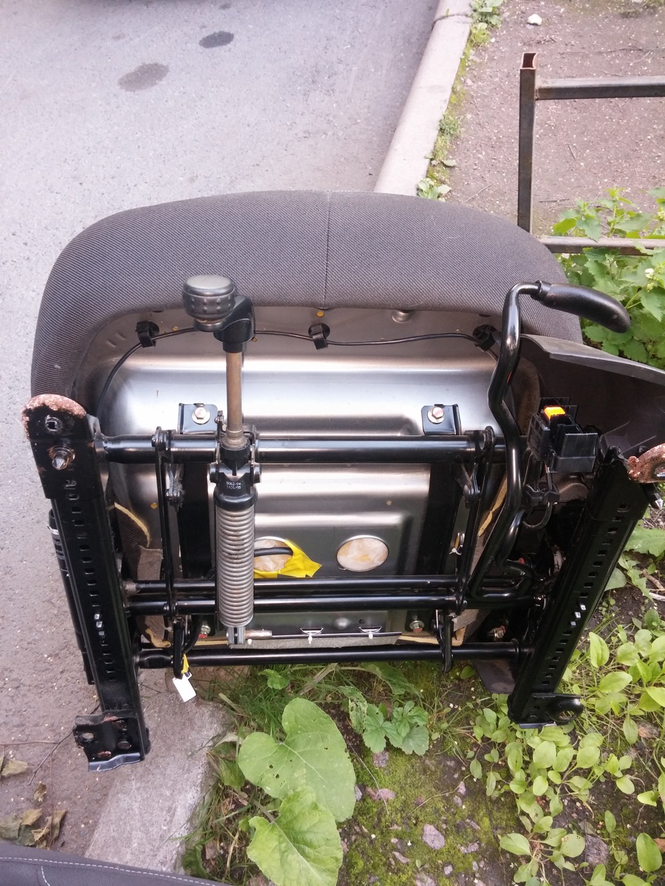

Для начала что бы оценить фронт работ я сравнил и примерял новые сиденья.

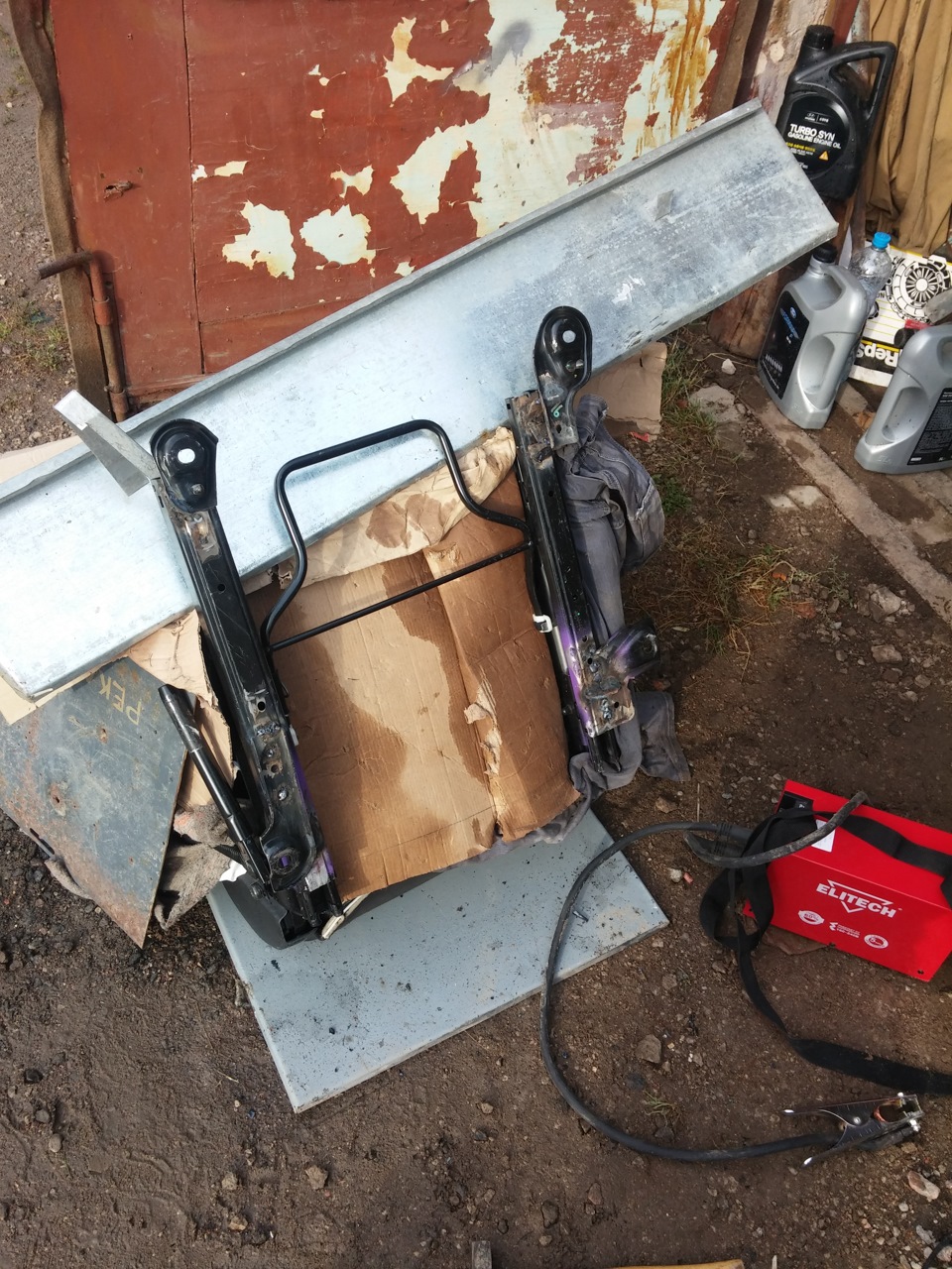

как видно на фото крепления совсем разные и по геометрии расположения ни одно из них не подходит. Решено было срезать все крепления и приварить на нужных местах.
разъемы сидений я переставил со старых сидений за одно и защелку ремня поменял на старую с пиропатроном.

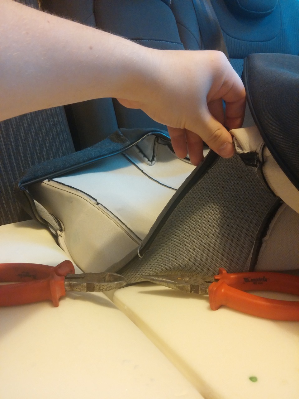

пока сиденья лежали дома я снял обшивки и постирал их.
для снятия удобнее всего использовать длинногубцы ( уже не один салон так разбирал) обратно все на стяжки крепил.
Приехав на выходные в гараж срезал УШМкой (болгаркой) все старые крепления и очень много раз снимал
и ставил сиденья и по одному приваривал их сваркой. Потом все почистил и покрасил черной краской.

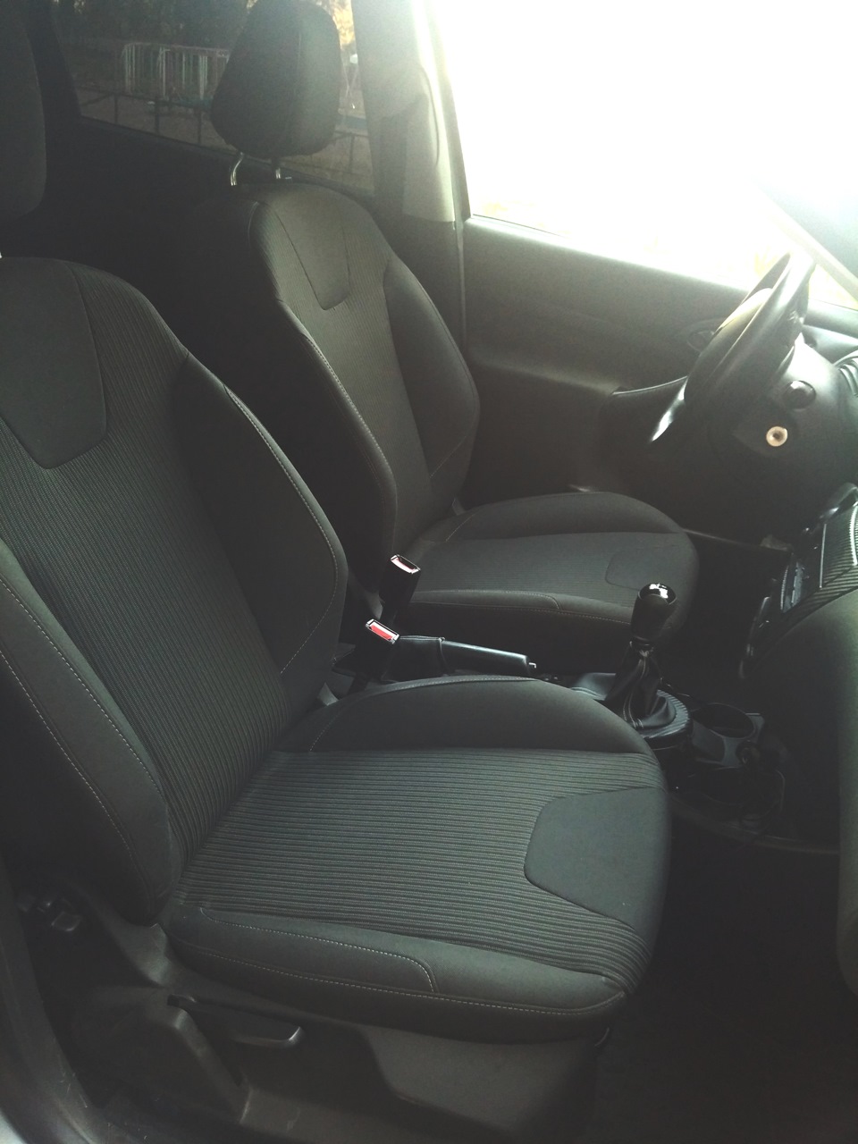

вот как то так.
Для тех кто хочет заморочиться с тем же самым, скажу сразу что оно того стоит но работы предстоит много сделать. Теперь ощущение у меня как будто машину поменял а не только сиденья)
Осталось задний диван поставить)

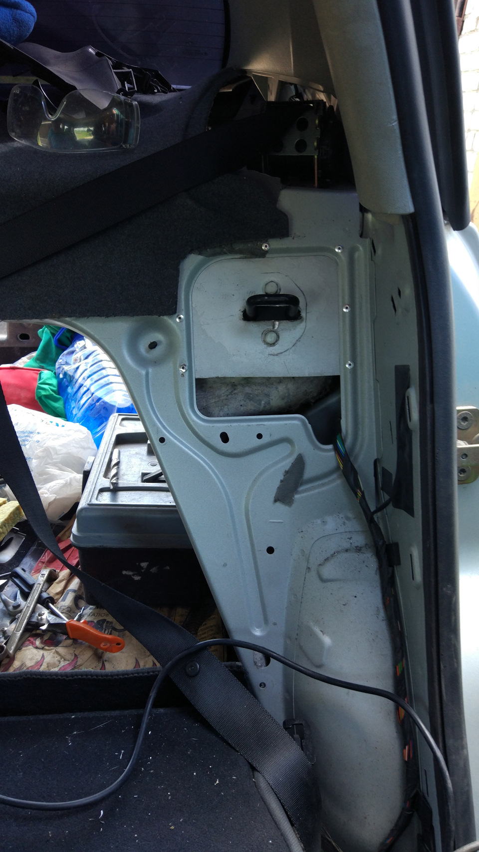

Установка заднего дивана.
Пример реализации крепления заднего дивана от ФФ3:

Тоже поставил себе сиденья от фф3, осталось поставить спинку дивана. Отсюда вопрос: как ее туда поставить? Поясни, пожалуйста)
Привет! А в чем загвоздка у тебя? задний диван полностью подходит, полный "болт он" . единственное что надо поменять так это поставить скобу как на втором фото снизу и пластик либо подрезать либо феном нагреть и вмять=)
Привет, ничего не всплыло после переделки? например длины салазок хватает? сидения не смещены относительно педалей? как на них поясничный подпор?
Все зависит от того как ты их поставишь, так как ВСЕ крепления перевариваются!Мне регулировок салазок более чем хватает. Поясничный упор регулируется ручкой со стороны подлокотника, хорошо ощутима разница с упором и без.

Привет, как с задним диваном справился?, а то тоже собираюсь другие сиденья ставить так как на фф1 купе (3-х дверный) не могу найти сиденья
Привет! Нижняя часть дивана полный болт он, а вот для верхнего надо переделывать крепления на новые.
а не осталось фото каким образом сделаны новые крепления?
второе фото снизу.

А салазки переделать нельзя было?
тогда бы лифт сиденья не работал бы и регулировка вперед назад не такая плавная на старых салазках.
