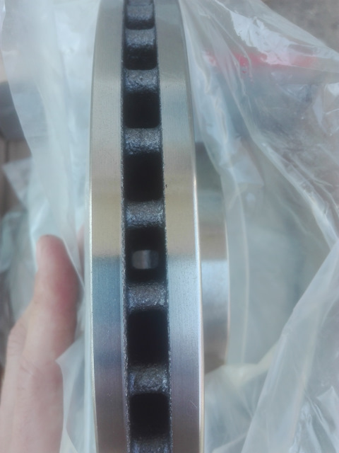

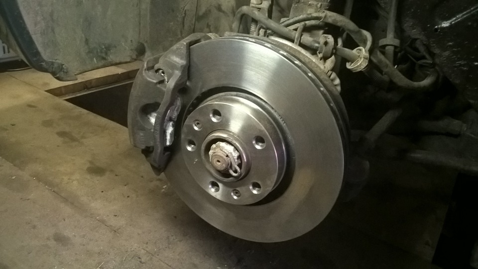

Теперь на передке стоят новые диски с колодками. Процедура не сложная, но провозились долго, суппорта не отсоединяли от системы…
Тормозит ооочень хорошо :-) Bosch + Brembo
Выявилась причина шатания морды и биения в руль. Долго до этого шли… нужно было поменять правый привод с трипоидом на новое, диски тормозные с колодками и только после этого понять, что это… резина… и очень странно, ибо резину менял местами. И еще, на дисках SPEEDLINE балансировочные грузики задеваются суппортом (вот это прикол, ага), повесили низкие грузы, вроде отпустило! Теперь машину уводит вправо, слегка (в противоположную сторону), но в руль не бьет.
