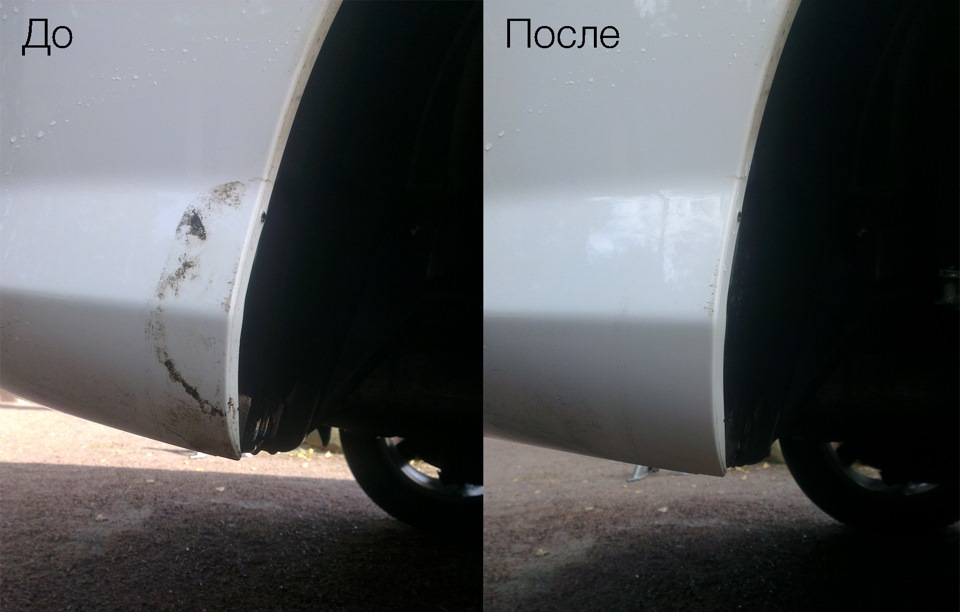

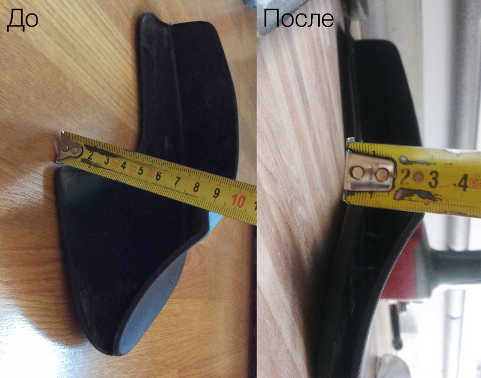

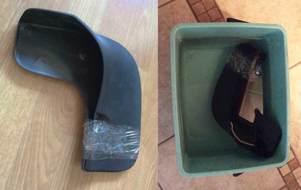

Брызговик, предварительно плотно обмотанный "скотчем", как и планировал, замочил в максимально горячей воде, которая может вылиться из крана. Там он отлежал часа 4, а потом ещё пару дней не разматывал.

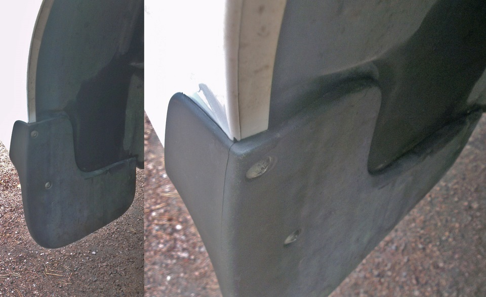

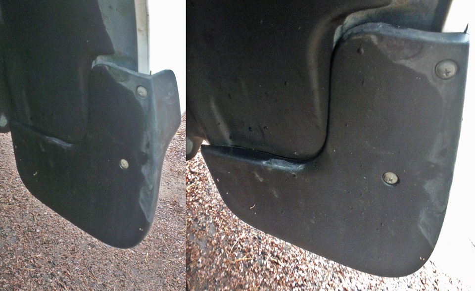

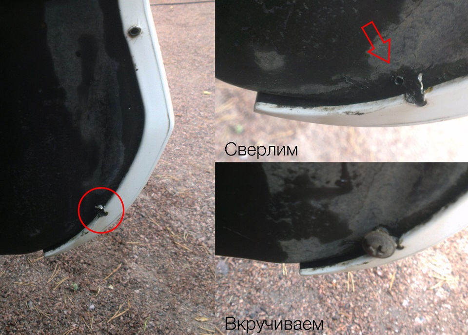

Левый задний брызговик тоже подвергся "перезакреплению" — держался лучше, но нижний саморез снова был "в пустоту".
Теперь стоят "мёртво".

хорошая пленка года на два, с лаком ничего не будет…а вот с брызговиками, когда песок и грязь, реагенты под ним, да ещё трётся там о кузов и не быстро влага оттуда уходит ( типа как на 3 картинке), короче дело такое…
