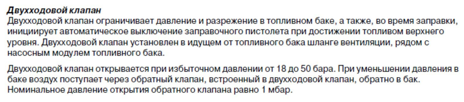

А теперь перейдём к главному герою всей эпопеи. Двухходовой клапан, он же клапан переполнения бака. Он как раз и стравливает при определённом давлении пары топлива из бака в адсорбер. Проверять его не советую, если грешите на него — меняйте сразу, ибо стоит в крайне геморойном месте (300р.).
