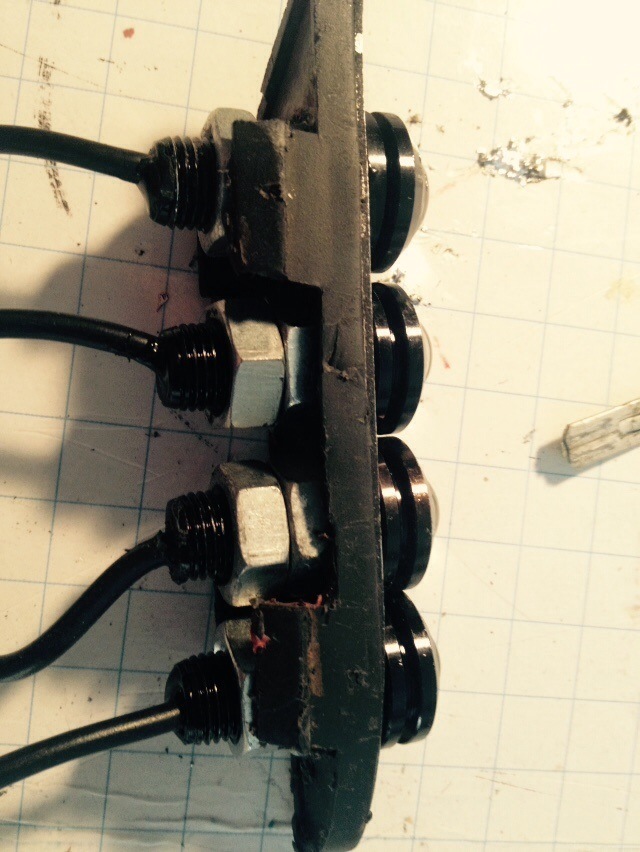

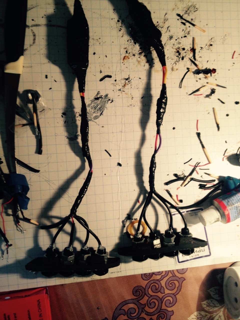

Так как изначально выбор пал на мощных диодах "орлиный глаз", то и танцы с бубном происходят вокруг этого.
1. Диоды — терпеть не могут перепадов и из-за этого перегорают ну уж шибко часто
2. Из-за мощности шибко греются
Решения:
1. Включены в цепь стабилизаторы на каждую сторону
2. Часть первая была раньше — дюралевые пластины как радиаторы и часть вторая сейчас — поставил по 2 гайки для увеличения площади радиатора
Вот такие "змейки" получились
Буду смотреть на результат во времени — отпишу

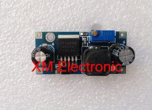

Полез посмотреть герметичность и случайно законтактил с перевернутой полярностью стабилизатор ДХО и ему кабзда ((( Но! Выручил АТроха — отдал одну схему. Огромнейшее СПАСИБО ему! Человечище!
P/S/
В результате собрал стаб тока и стаб напруги в единое: вариант Раз, вариант Два. =)

Думаю может алюминивую пластину выпилить и между гайками ее прикрутить. Будет лучше теплоотвод.

Яркость сильно уменьшится? По идее и нагрев их тогда менее интенсивный будет. А ремонтным лаком стык стекла и алюминиевого корпуса промазал или все стекло полностью?
По яркости — не заметно снижение. По лаку — полностью промазал, чтоб и линзу от песка чуть оберегала.

Чота, думаю, для вящего теплообмена надо было красочку черную с резьбы то постирать, потом намазать термопасту, а уж опосля гайки накручивать. Так теплоотвод был бы гораздо лучше.
Совет дельный! Спасибо! Даже как-то и не подумал о таком. Может как-нибудь термопастой подмажу.

стабилизаторы напряжения или тока ?
может мне кажется, но слабовато както светят и площадь рассеивания мала.
второй ряд есть куда поставить ?
По вопросу 1 — напряжение выходное сам настраиваешь, а по току — если верить китайцам, то и тока,
По вопросу 2 — более, чем достаточно — фоткал на телефон в солнечную погоду, он не передает реальную картину.
