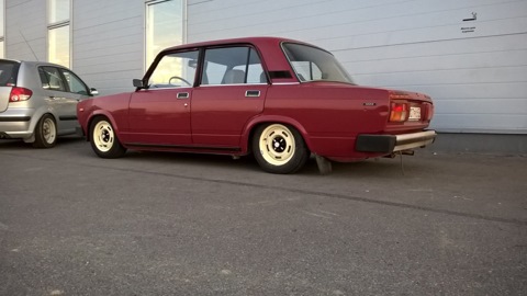

Как и предполагалось заменено.
Масло ДВС Total 10W-40 (полусинтетика)
Мост ТНК 80W-90 GL5
Коробка Mannol 80W-90 GL4
Очищен мост и коробка для дефектовки запотеваний и подтеканий. Позже узнаем что нас тревожит. Но предположения, что :
-хвостовик редуктора
-сальник полуоси правой
-на КПП из под троса спидометра
Еще беда — от того что катаюсь энергично порой и мотор по оборотам на пределе заметил вот что :
_Откручивается бензонасос, клапанная крышка, поддон ДВС ))) — перепробовал разные прокладки пробку, смесь резино-пробковую, резиновую — МБ на герметик WAG )
А еще я косячнул сильно жидкостью для мойки ДВС помыл колеса — на одном из колес слез хром(серебрянка с колесного колпачка ((((
Запчасти на фото: 1807AE
