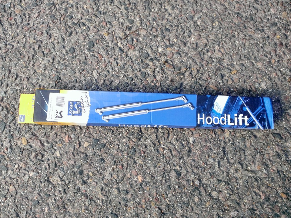

Прикупил держатели капота. Фирмы JOM.
Номерок JOM 40002.
Спасибо зо подгон MacroS19 ))
Установил уже порядком месяц назад, установка простая.
Выкручиваем болты и вкручиваем те, что были в комплекте.
У меня кто-то прокрутил резьбу где болт крепит крыло и получилось так, что я его просто вытащил))
Исправил косяк так:
крыло снимать не надо.
— надо снять подкрылок
— я взял такое же крепление от амортов с багажника от пассата, и поставил гайку с шайбой изнутри и всё, уже не вырвет)
Капот не выпирает, всё ок. Доволен!

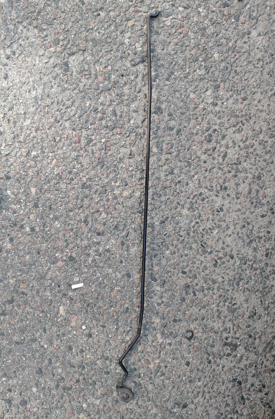

Кочерга ушла на полочку в гараж)

Сколько по деньгам обошлось?
что-то около 15 евро за пару)

Не мог бы ты номер написать?
JOM 40002
Спасибо)) Теперь знаю что искать))
пожалуйста)
