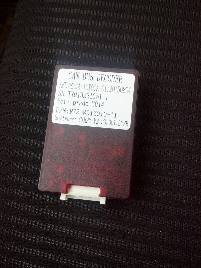

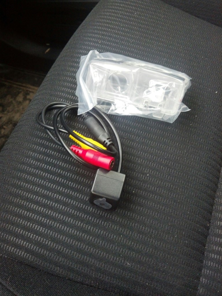

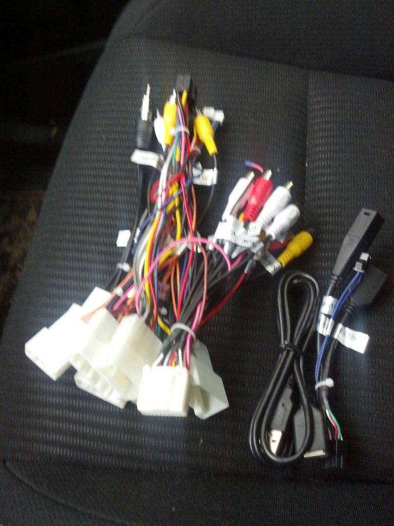

Комплектация, провода к штатным разъемам, майфун, доп usb, gps антена, камера заднего вида с плафоном.
Начинаем устанавливать. Больше фото меньше болтовни)

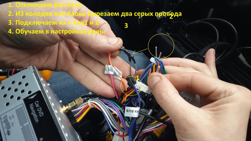

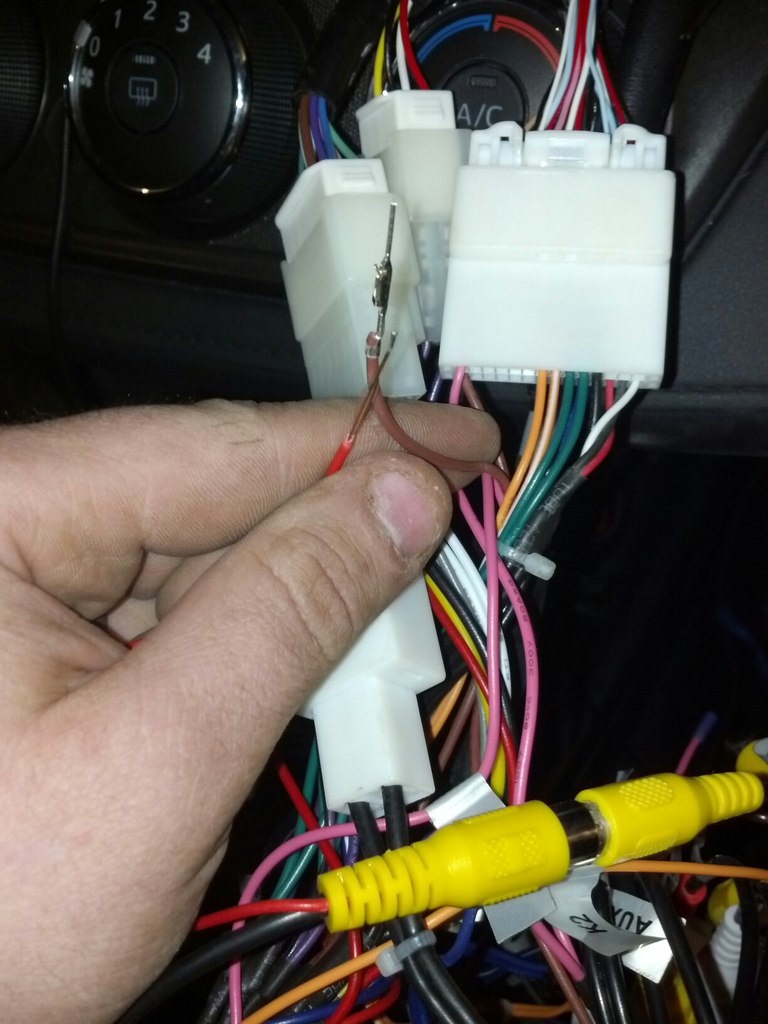

Теперь самое главное это кнопки на руле)
Можно подключить вот таким способом спасибо KiriBurd за фотку.
Все на этом установка майфуна закончена, все работает, для доступа к доп настройкам два пароля 123456 и
7890, если кто не знал. ps/ доп микрофон не ставил. штатный идеально справляется ни каких помех.

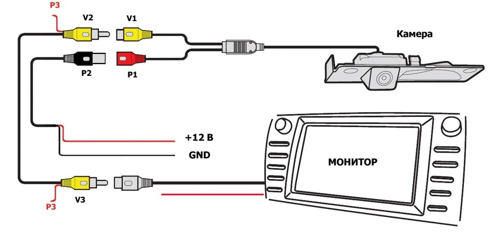

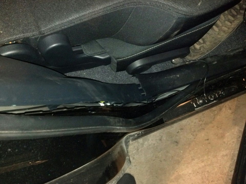

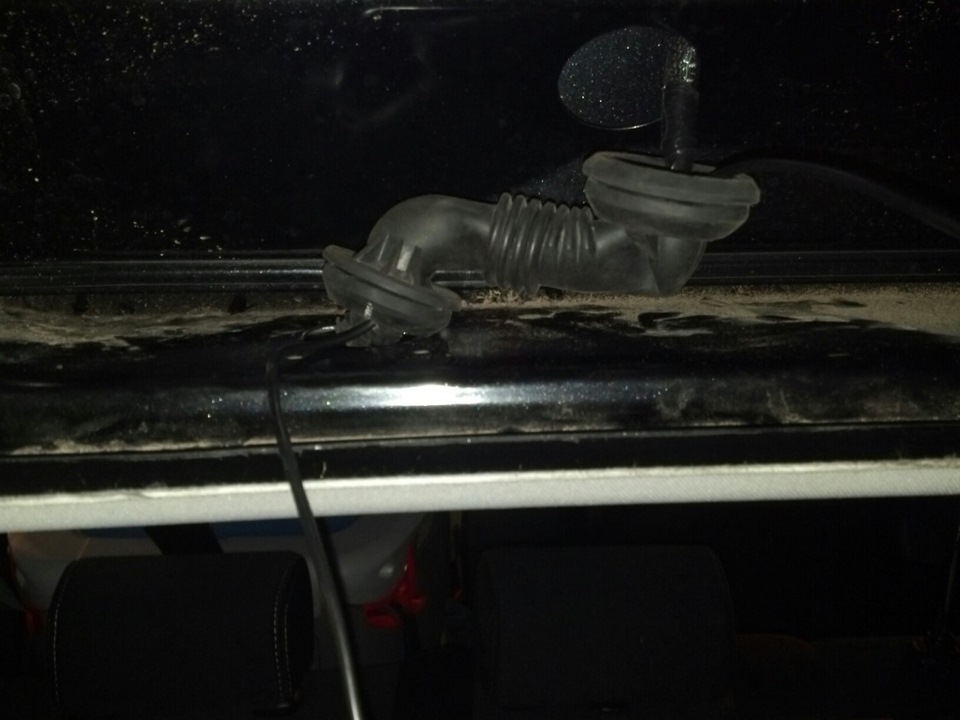

Далее идем дальше, установка камера, тут пришлось повозится. смотрим)
Питание берем с лампы заднего хода, + и -. Кабель который пойдет к магнитоле + цепляем тоже к лампочке заднего хода.

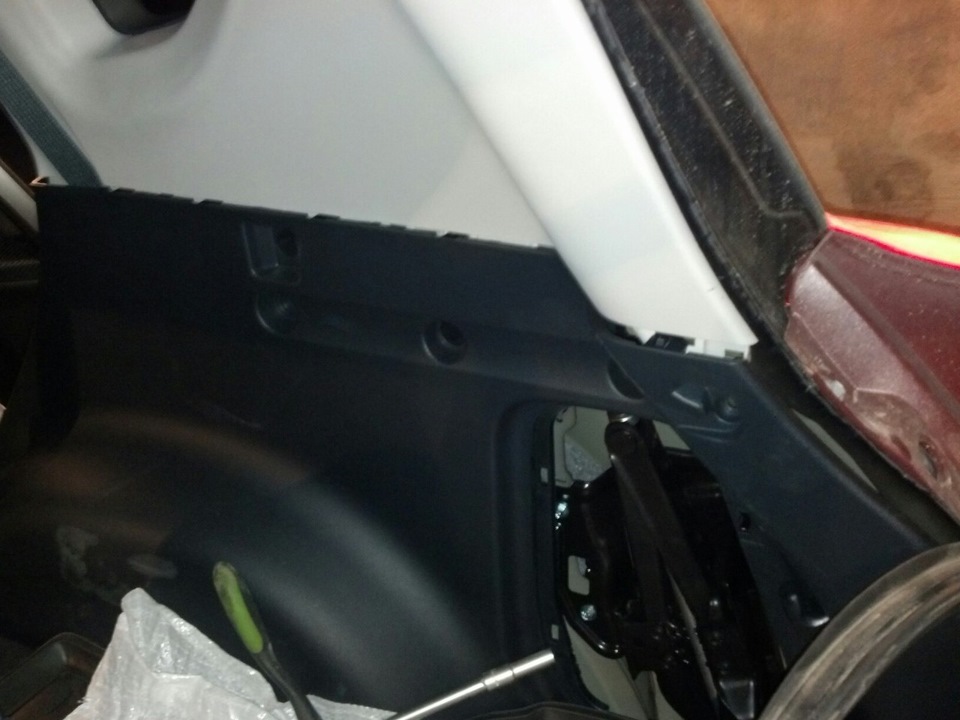

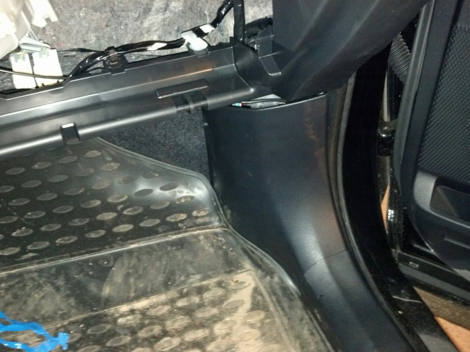

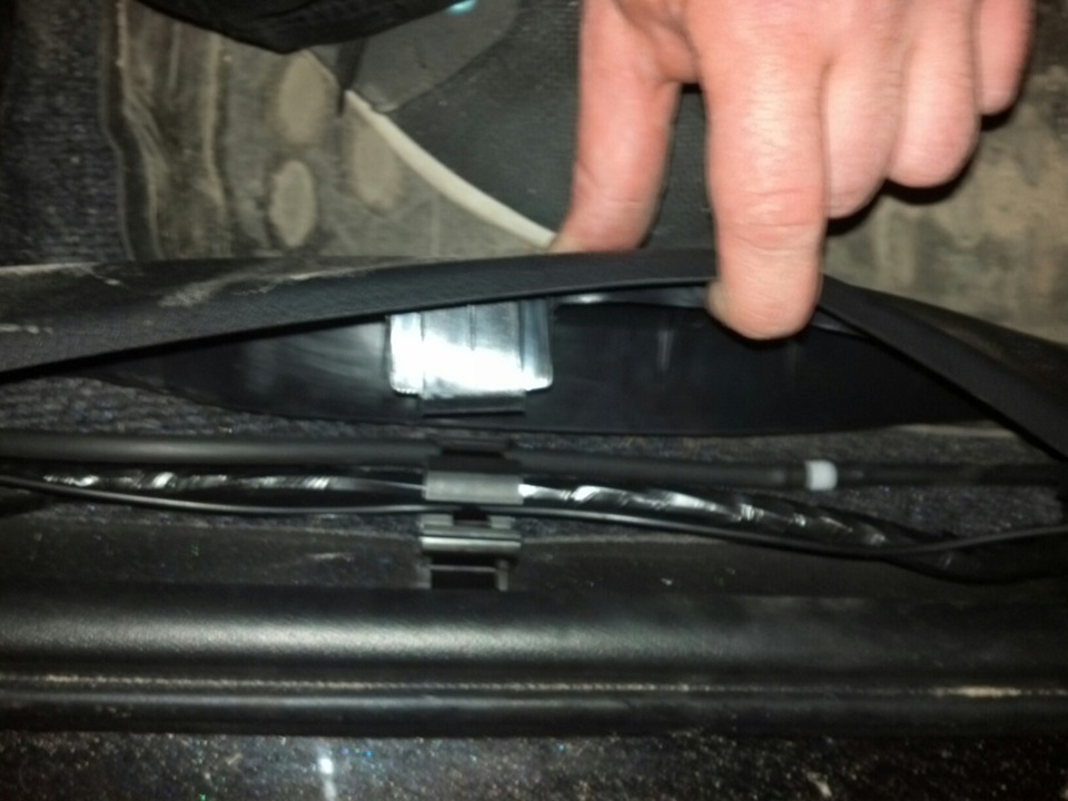

По ходу разбираем салон и прокладываем кабель.

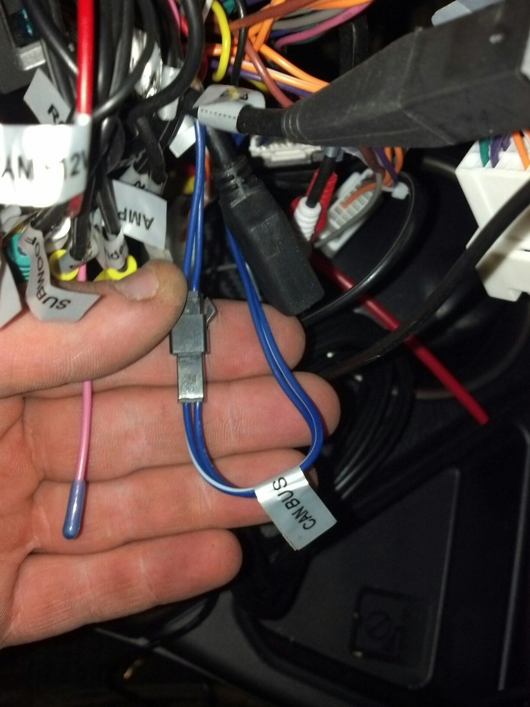

Настало самое интересное.
Везде пишут, что питание от заднего хода, подключать к проводу back серый или какой еще он может быть. А тут его нет.
Медом проб и ошибок спасибо опять же KiriBurd за помощь ) выяснили, что в S180 он Can line

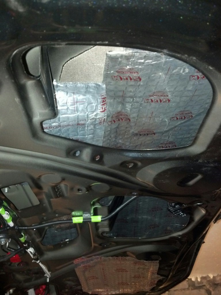

Пока багажник разобрал попутно его закатываю в вибру.
Не влезло.(
