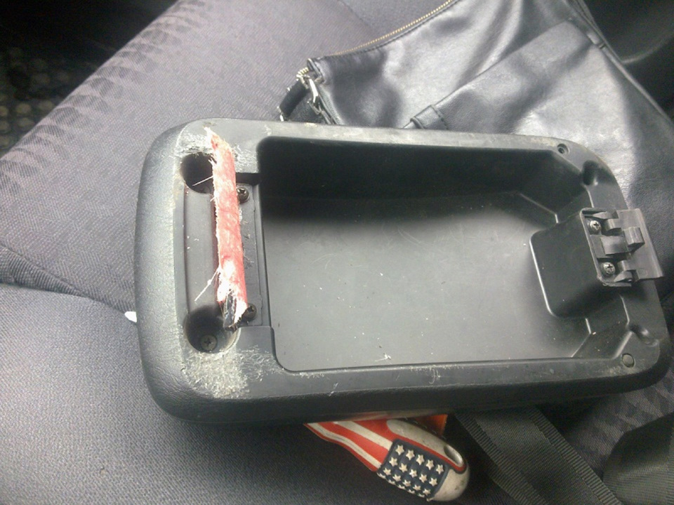

Потом увидел подлокотник BYD F3 вроде то что нужно, звоню, мне озвучивают цену 1000р. Соглашаюсь не задумываясь.

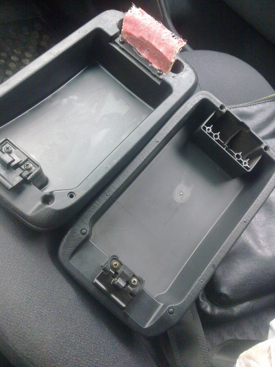

И вот спустя неделю приходит мне посылка. Человек выслал полностью бороду с подлокотником, разворачиваю и вижу, что он без дополнительного бокса + сломано крепление + показалось что он ничуть не выше стандартного. Сперва хотел позвонить и высказаться, но потом как-то подуспокоился. Сам виноват, что не попросил фото. Забросил в багажник и поехал домой с мыслями, что зря выкинул деньги.

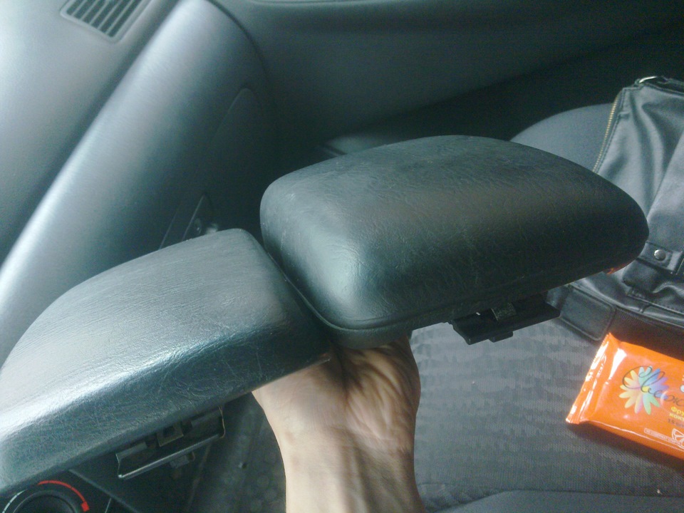

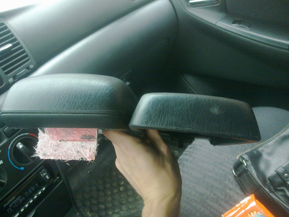

Крепление перекрутил от стандартного, выглядит более солидно. Вписался в салон, как будто там и был. Не знаю проигрывает ли по высоте японскому, померьте и напишите в комментариях.
Стало удобнее и защелка на крыше более плотная, старая чуть-чуть болталась.

Этот разборный легко будет подложить поролон и обтянуть. Руль, кожух кпп и ручник туда же.

Такой верх даже практичнее, тем более возможно обтяну кожей, а вот отсутствие бокса расстроило.
Но считаю результат = затратам. А вообще за то время которое ездил со снятой центральной консолью понял, что даже с низким подлокотником куда удобнее, чем совсем без него. Позже может поменяю у друга перекупа, если попадет ему короллка)
