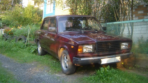

Увидел я её впервые в небольшом служебном гаражном комплексе. Стояла она на улице, рядом с забором… "Цвет как у моей первой гитары…" — мелькнула мысль.
Владелец сегодня был занят где-то на работе, поэтому пришлось довольствоваться лишь внешним осмотром. Ну машина, как машина, что я, "Жигулей" не видел что ли? Кузов целый, лишь один скол у задней арки — не смертельно. Диски литьё, резина свежая. Тонировка на заднем стекле; ну и фиг с ней, не помешает. В салоне валяется куча каких-то деталей, словом, классическая картина классической модели компании "АвтоВАЗ"… =)

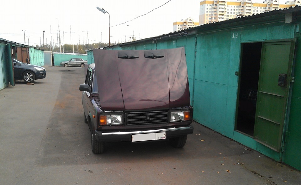

Словом, внушительный список… ну что же, взяли так взяли, теперь самим придётся за всё отвечать =) может, для неё это даже лучше, благо у отца есть опыт ремонта, один бы я и в жизни не справился… Хоть отец и говорил: "сам будешь ремонтом заниматься", но несмотря на это, сидел в гараже часами =)
Короче говоря, по мере возможности будем исправлять всё неисправное)
