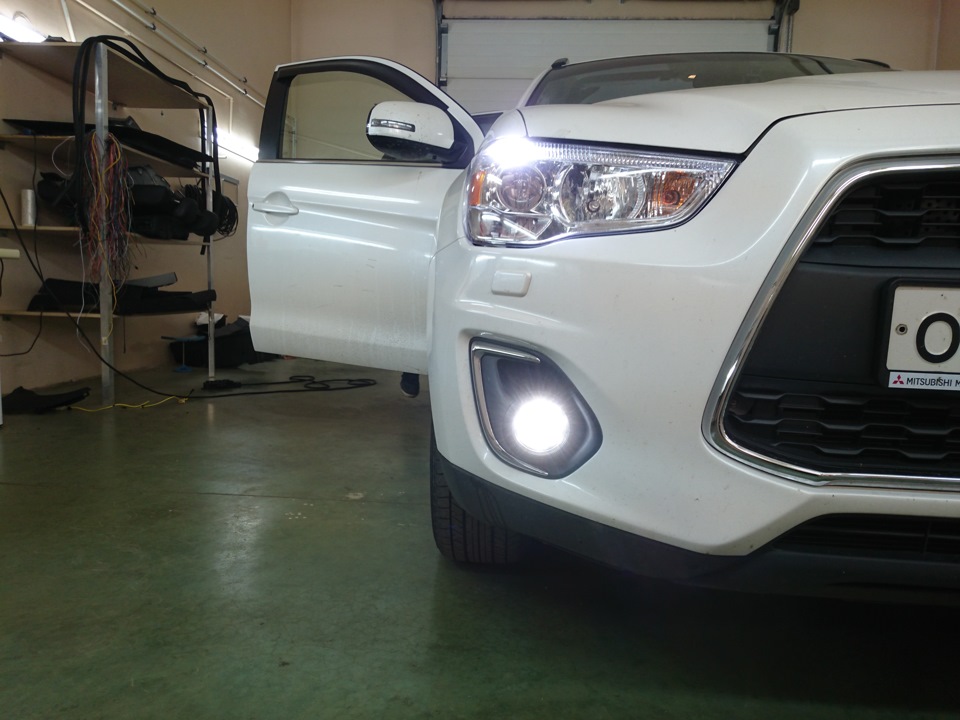

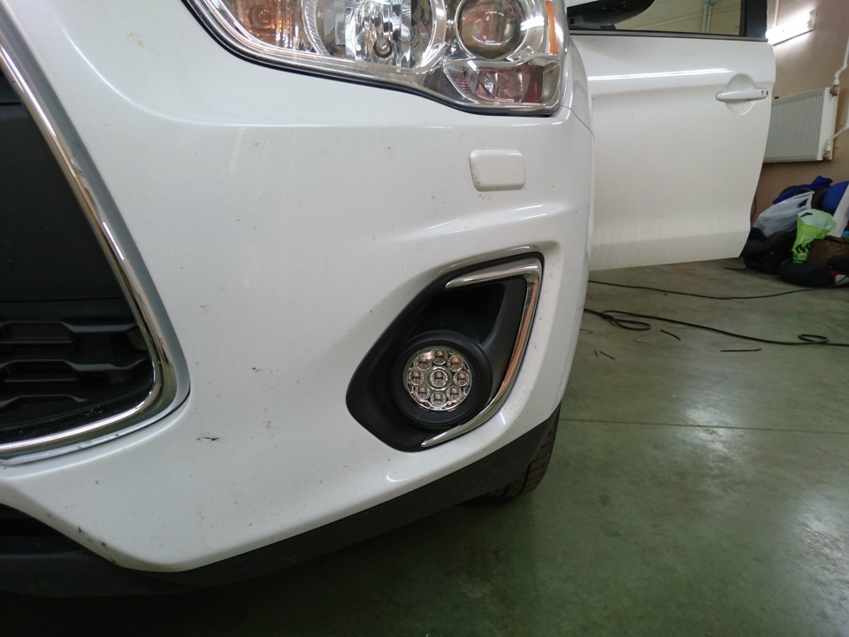

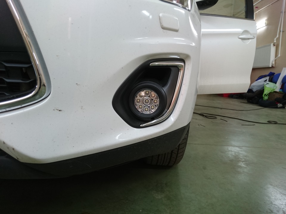

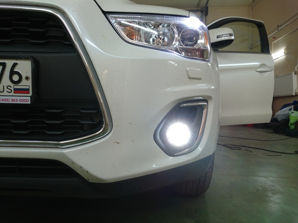

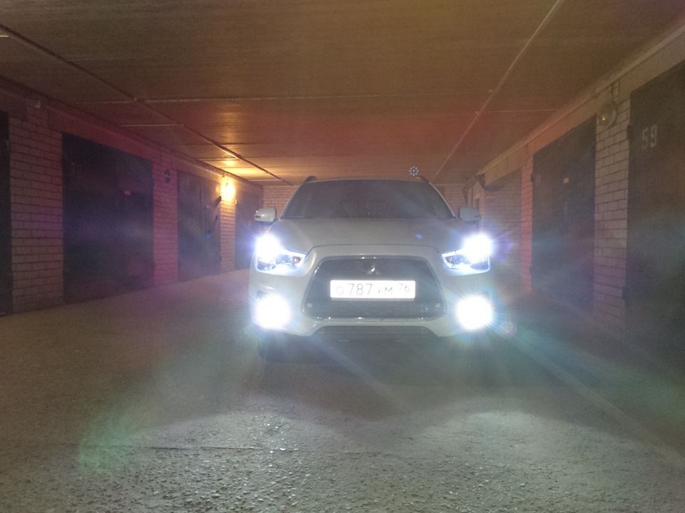

Установил LED туманки китайского изготовителя SAT (подходят на LAGAN, FOCUS, Практически все MITSUBISHI), сами туманки имеют обратную полярность пришлось перепаивать провода. Качество на 4 из 5, установка элементарная: снимаем накладку туманки (просто тянем на себя), откручиваем 3 шурупа и собираем. Как туманки использовать невозможно, только как DRL.
Туманки полное ГО%НО ставить не советую, если установить летом хватит до первых сильных дождей, если зимой то при перепаде температуры им наступит КОНЕЦ…
