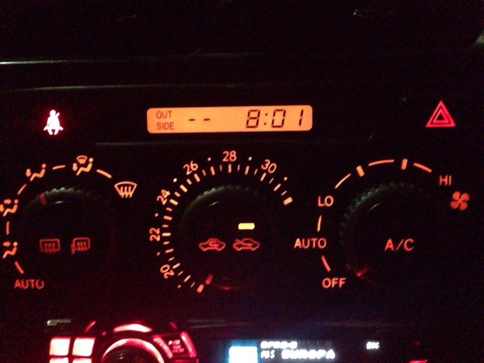

С момента покупки машины заметил, что на табло рядом с часами, там где должно показывать температуру окружающей среды стоят две черточки ( — ), с чего начать копать? очень надеюсь, что где-нибудь отошло соединение, или вообще может это очередная болезнь альтез, слышал что этот датчик стоит под передним бампером, но где именно и как он выглядит без понятия, соответствующую тему на драйве не нашел, может кто-нибудь сталкивался с такой проблемой, за помощь буду признателен)

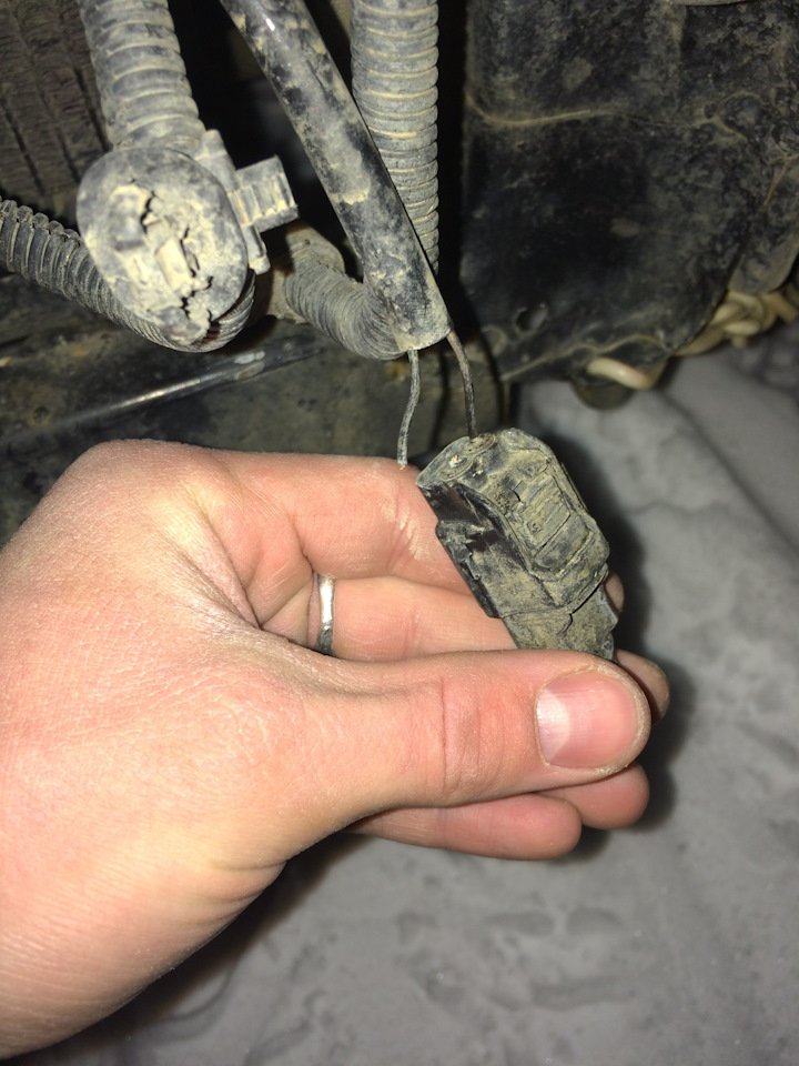

Оборвался проводок

у меня было такое. фишка на датчике отошла. датчик стоит под бампером возле левой фары. пока бампер не снимешь к нему не подобраться.
Сниму на досуге бампер, спасибо за подсказку
у меня висит датчик сразуже под замком капота, глянь у себя там!
вот он 65.img.avito.st/1280x960/1491696165.jpg

У меня так было, по итогу оказалось что проблемы с минусовым проводом были.
