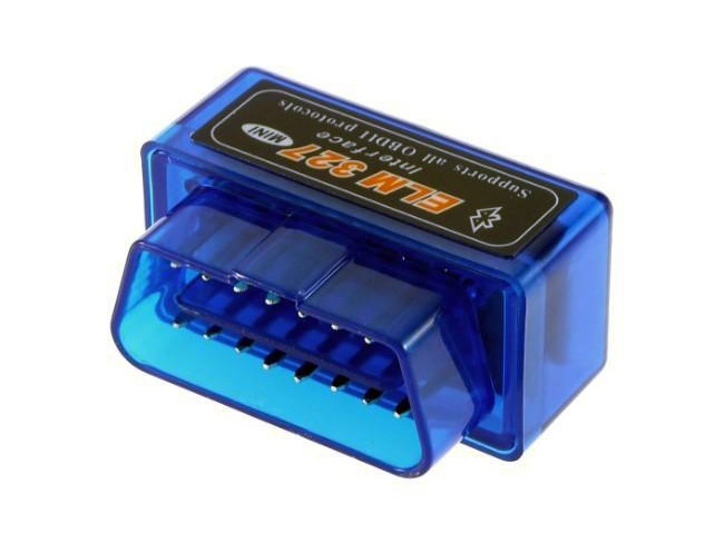

В результате исследований было выяснено, что проблема во второй лямбде, а если точнее, то в ее отсутствии — проводка перетерта, сам элемент сломан — формально ее можно было назвать заглушкой. Заказал друзьям механическую обманку, купил новую лямбду — Denso DOX-0120, прикупил OBD II сканер у узкоглазых друзей за огромную сумму в 300 рублей (сейчас акция кончилась, и они снова стоят по 400), так же удалось урвать б/у телефон на Андроиде за 10(!) рублей. Звонить он уже не может, но экран и bluetooth работают — а нам более и не надо.

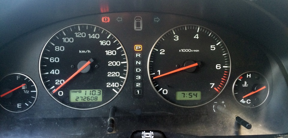

Собрал все, завел, сбросил ошибку и все! Check больше не горит, ошибок в мозгах нет, и расход стал — тадам! — 10,3 литра на сотню (данные по Torque) — не плохой приход от столь не сложной операции, я так считаю.
Немного фото:
