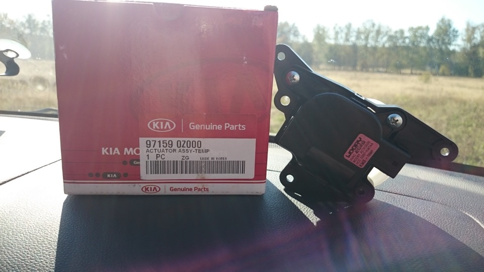

Ехал недавно в деревню и обнаружил что воздух из воздуховодов при включенном кондее теплый и он никак не меняется, это при разном выборе температуры от LO- HI. Приехал в деревню и начал разбиратся, прежде всего выяснил что климат выдает ошибку 20, ошибка означает неисправность в цепи привода заслонки температуры, как выяснил, заводим авто климат контроль выкючаем чтобы воздух вообще никакой не дул из воздуховодов, нажимаем кнопку Off справа на климате и удерживаем, далее нажимаем кнопку Mode быстро около 5 раз, потом начинают на экранчике мигать различные символы а после выдал ошибку 20. Залез под перчаточный салон и нашел моторчик привода отопителя салона ( на фото) разбирал его несколько раз и выяснил что мотор который двигает крыльчатку работает, но внутри есть резистор который скорее всего не определяет кол-во оборотов сделанных шаговым движком. После того как разберешь и соберешь начинаешь изменять температуру от 15градусов до максимума и крыльчатка на моторе привода отопителя двигается, и температура воздуха меняется от холодного к горячему, после клинит и все опять по новой. Заменил на новый и все работает.

Спасибо! Купил на экзисте 3550 типа родной, у этого привода 3 поломке возможны : 1. резистор это копейки стоит 2. моторчик — говорят в замен подходит от видеоплейера, 3. шестерни — и типа заменить их не возможно.

Проблема решена, заменил моторчик номер 97159-0z000

97159-2Е200 привод отопителя.
97154-2Е200 привод управления.
Спасибо это номера от тусана? Я посмотрел по фоткам они внешне отличаются, я уже нашел номер который нужен это 97159-0z000 только ценники не радует в 4500руб, писец внутри пластмассового корпуса китайский моторчик и несколько шестеренок с резистором, теперь либо договариватся с жабой либо искать где дешевле.
