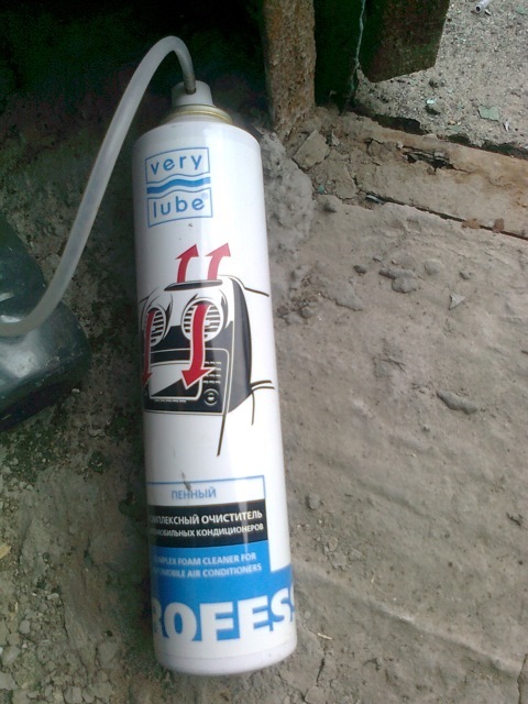

Сдраствуйте уважаемие читатели!)С прошлого года остался пенный аерозоль для чистки автокондиционеров, так как рекомендуют производить чистку два раза в год.На СТО за дезинфекцыю просят 200-400грн.Следуя инструкции указаной на балончике, решил ето делать сам, там нечего сложного главное что б средство качественное было!
Вот такое средство я использовал.После его использования из воздуховодов дует свежестю!)
Где указано стрелкой(при выключеной рецыркуляции воздуха ета заслонка открыта)в ето отверствие просововал трубку через крильчатку вентилятора вглубь до испарителя кондиционера и пшыкал пенной с балончика

Можешь описать подробнее действия с пенной? когда включать обдув, когда нет, сколько ждать по времени и так далее. Буду очень благодарен
Купляеш аерозольный балончик для етого дела а там все опысано что как делать
