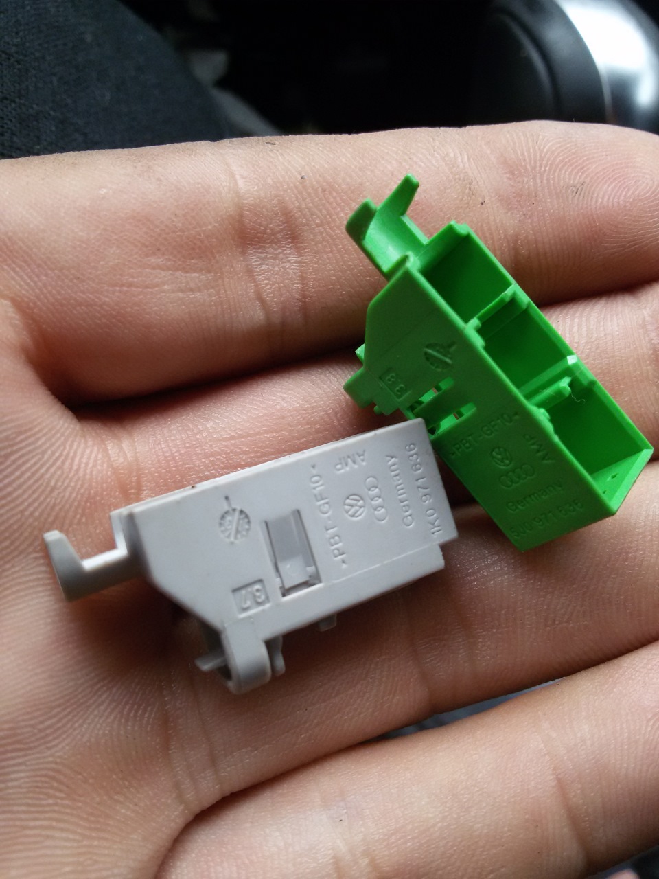

Как вы помните пассажирский попогрев плохо грел а водительский кипетил яйца. Ясное дело был виноват блок попогрейки. Но как оказалось "-" на "-" дал "+".

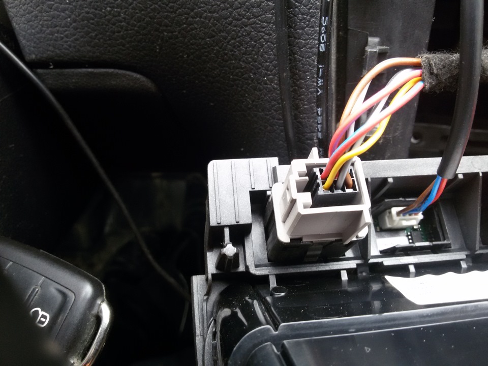

После смены каналов осталось неудобное управление: водительский включался пассажирской кнопкой и наоборот.
Тупо поменять местами фишки не прокатило =) эих ещё и перевернуть нужно было )))
Запчасти на фото: 1K0971636
