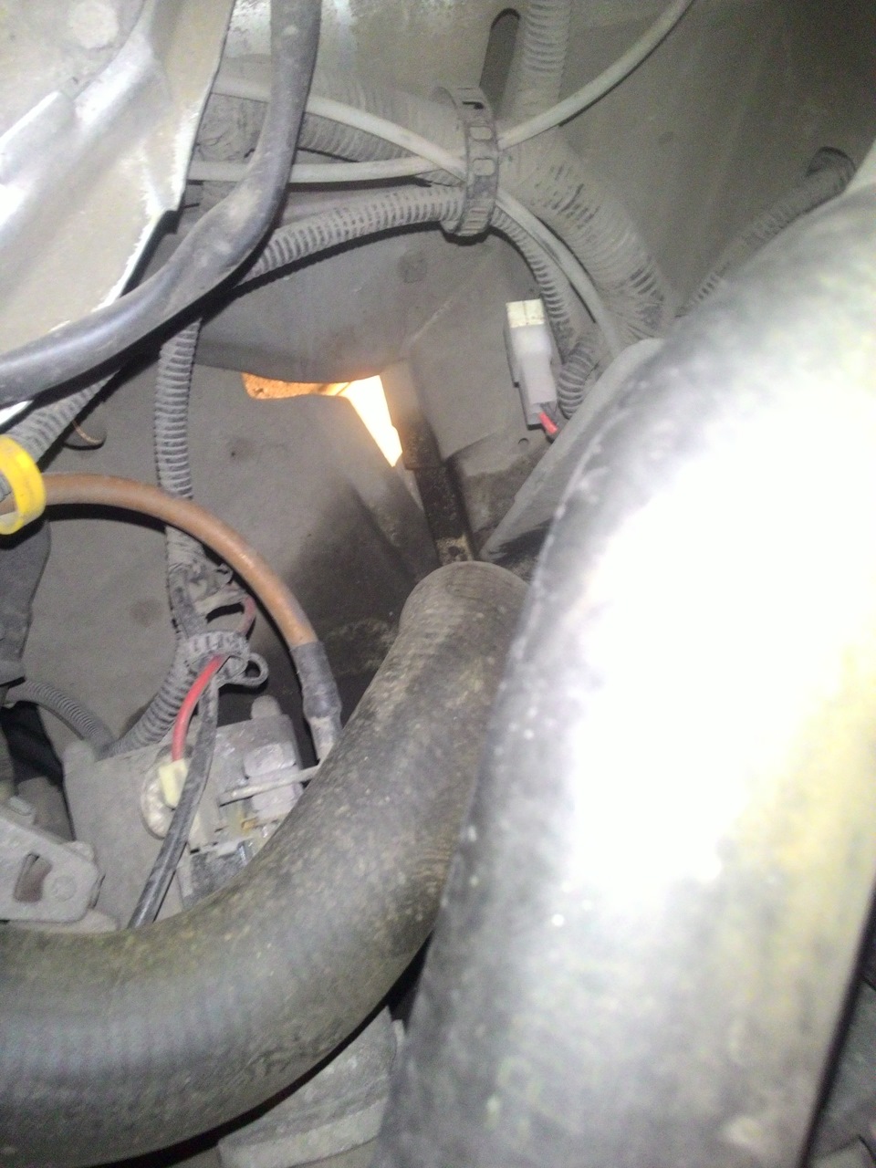

1л антифриза в неделю, такой вариант уже не устраивал, был куплен радиатор Прамо, шланги печные и основные Балаково и новые хомуты Норма. Снимаю защиту и тут сразу становится понятно куда все бежало и воняло антифризом, радиатор с обеих сторон мокрый просто, на кожухах тоже охлаждайка, сливаем жижку, меняем все патрубку с матом проклиная газовиков.
Моем все под капотом на мойке, ставим защиту и можно жить.
