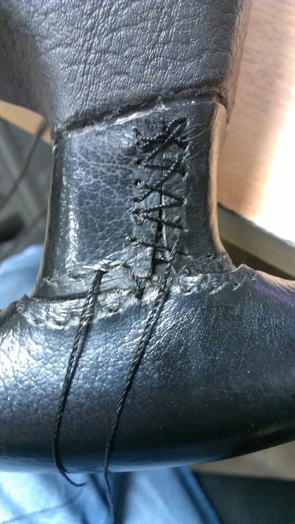

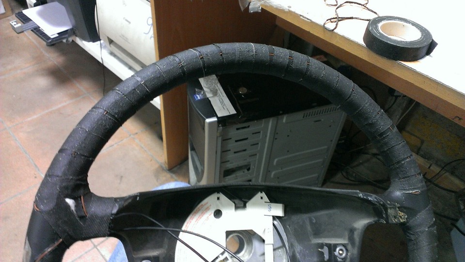

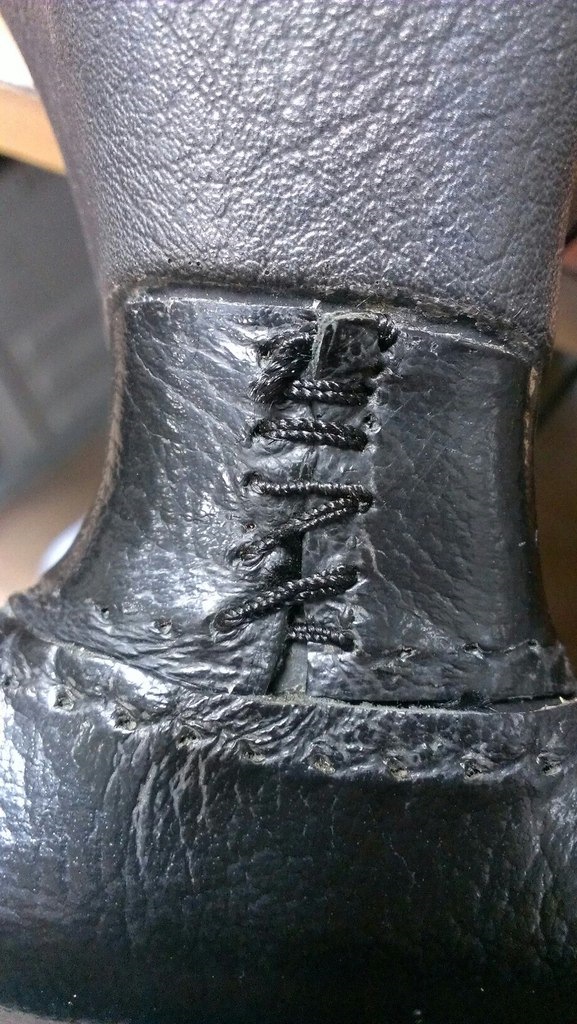

Собственно решился я обзавестись подогревом руля и сделать это своими руками… Канешн не идеал но первый раз, все работает, вид не попорчен. Ручкам и душе тепло)Нагревателем будет все тот же Емеля ук Питаться все к той же родной кнопке подогрева. Тоесть у нас с одной кнопки будет греть руль и попа.Если в дальнейшем это будет неудобно, переделаюХотел вырезать канавки для провода, но разум подсказал что на резине это будет сложновато и что же делать? Тут на помощь приходят колеса)) Как в них вырезают протектор?Вот, не долго парясь хватаем паяльник и бороздим нужные нам канавки.Обматываем тряпичной изолентой и она же в дальнейшем послужит нам вместо клея для оплетки.Обогрев получился в пять полос в верхней части руля и одна по внешнему контуру остальной окружности.Хмм… Навыков в зашивании носочков нам явно не хватало сделать хороший шов)))Пошли подсматривать в гугл)Выбираем шов, Родной был Макраме Но из-за изоленты нам пришлось сильнее стягивать и макраме плавно перетек в СпортТак у нас выглядит после того как одели оплеткуНу и собственно сам шов… Хотел синий, под некоторые элементы салона, быстрый поиск не дал результатов, везде стандарт(черные и белые)
Как то так, Сильно не кричите) Первый мальский опыт!
