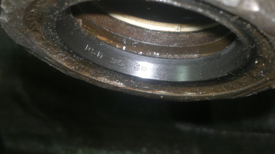

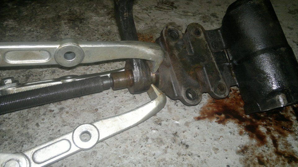

давно уже подтекал, даже не подтекал, а потел. доливал масло грамм 300-400 в год. сначала думал что из под шлангов подтекает, но потом заметил кто виновник. решил поменять.
что бы поменять маленький сальник надо разобрать полностью весь редуктор
делать нечего, назад пути нет, только вперёд.
снимаю наждаком слой резины с обоймы сальника и обмазав герметиком толкаю в крышку

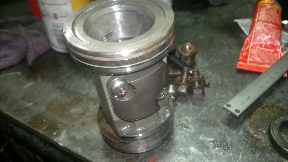

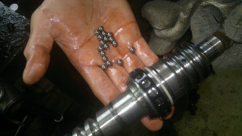

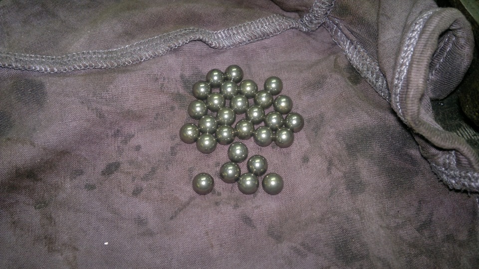

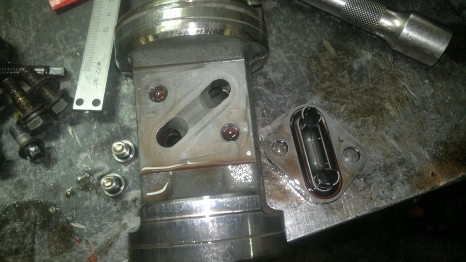

дальше надо как то собирать шарики.
что бы вытащить (блин, даже не знаю как это называется) пусть будет поршень, надо снять вал сошки
собрал, поставил на место, заодно поменял резиновую муфту, до этого стояла вырезанная из конвеерной ленты
во время прокачки необходимо залить масло в бачёк, завести мотор и доливать поворачивая рулём. еще нужно спустить воздух, для этого есть штуцер на крышке вала сошки.
я когда, не стравив воздух, заглушил мотор, то масло полилось из бачкА.
все работы проводились под чутким руководством SvoyaKoleya

Патрол Y60 92 г.в ТД42 левый руль.
Выдавливает сальник рулевого редуктора, вал который насаживается на рулевую сошку ! Устанавливали разные сальники в размер и больше только завёл мотор и сальник выдавило на улицу, соответственно все масло ГУРа на землю !
Избыточное давление которого там не должно быть !
Кто-нибудь знает в чем причина и как устранить?
Редуктор первого образца, сверху редуктора болт шестигранник!
Даже не знаю что посоветовать. Разбирал редуктор давно и всего один раз. Уже не помню, но возможно там какие то перепускные клапана стоят.
Надо спросить у niggiu, он более детально изучал устройство редуктора.
Подскажи плиз как с этими шариками справится а то не оч понятно предстоит переборка редуктора
Привет. Слушай случилась у меня беда в-40. Продавило нижний сальников на редукторе. Вопрос к тебе. Можно ли поменять его сняв только сошек. Остальное всё норм. Очень не охота весь снимать. Да и в гараже дубак. Так сказать малой кровью обойтись?
я когда его снял, долго пытался вытащить нижние сальники (там их два и между ними шайба) не снимая вала, ничего не получилось, пришлось разбирать полностью

купи рем комплект, потому что там лучше сразу поменять два больших уплотнительных кольца и одно маленькое
случайно нет номера этого ремкомлекта?
вот такие нашёл 49345-55G26 4934555G26

Главное не бояться этих шариков, всё остальное вроде более менее понятно.
