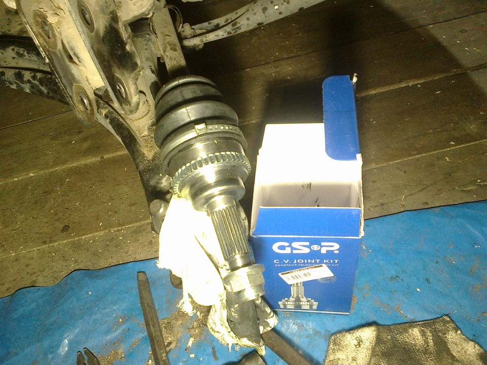

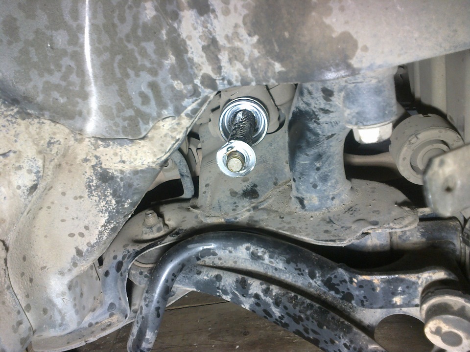

Вчера вечерком поехал в гараж. Надоело слушать хруст на поворотах. Пришло время их поменять. За одно и тяги с наконечниками поменял. Задержался дольше чем планировал. Не обошлось без препятствий: — сначала 1 ступичная гайка, потом 1 тяга долго сопротивлялись, но я их победил.
Одна граната вообще развалилась при съёме — отслужила верой и правдой.
Завтра на регулировку схождения.

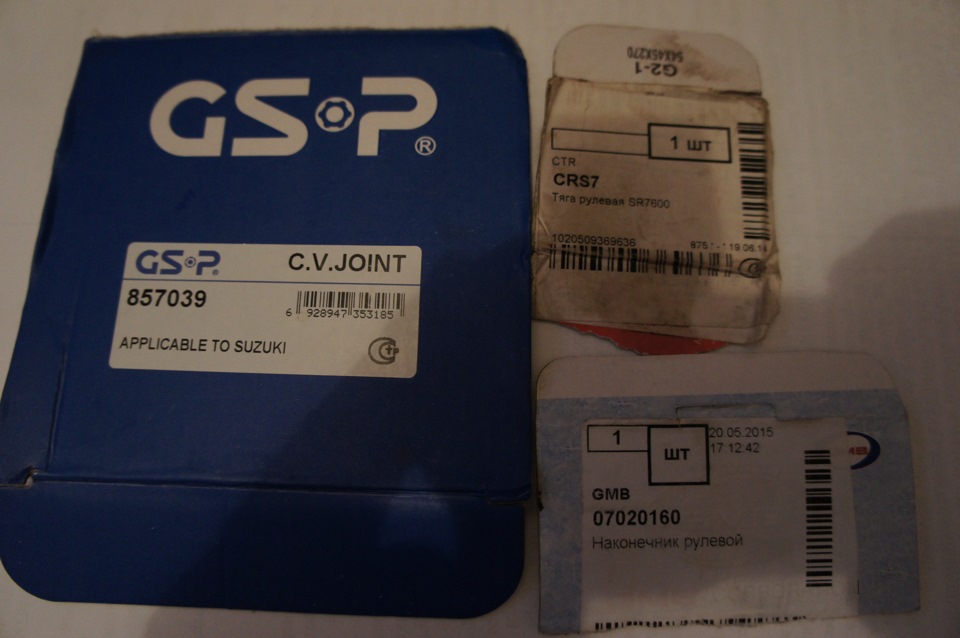

Шрус наружный GSP (857039)
Наконечник рулевой GMB (07020160)
Тяга рулевая CTR (CRS7)
P.S. Сначала заказал наконечники на сузуки, они короче на 20-25 мм. В итоге подобрал от ниссан Альмера
