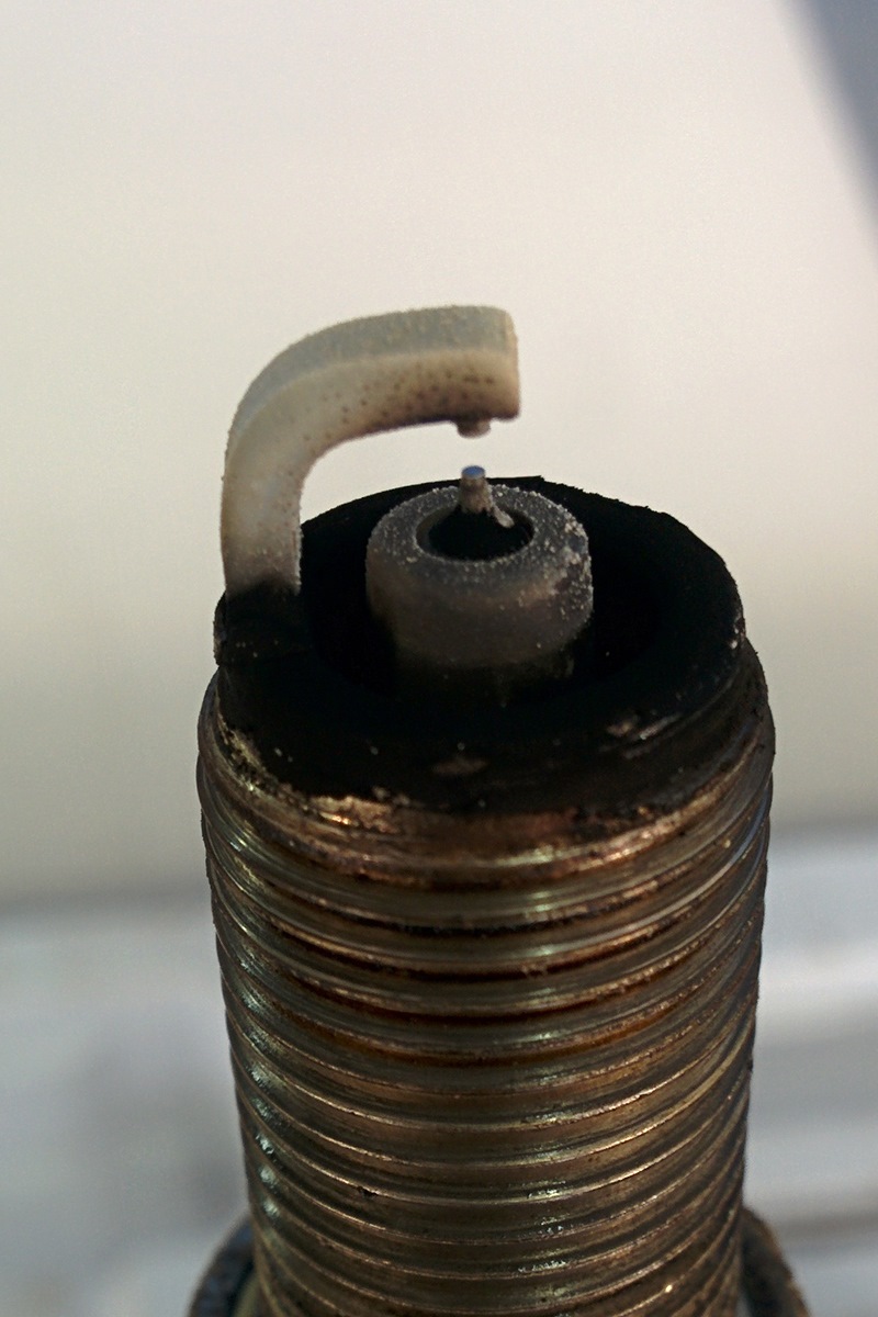

Итак, откатав с последнего дня мая около 6,5 тыс км, ИСКЛЮЧИТЕЛЬНО на бензине АЗС Газпром №275 (только одна заправка была на АЗС той же сети в Дубовке), около 700 км на 98м, остальное на 95м, провели ревизию свечей. Картина была скорее грустная:
Если у кого есть версии по фотографиям — что может быть причиной налета на электродах (угар на донце скорее масляный, он рыхлый и удаляем) — прошу озвучить.

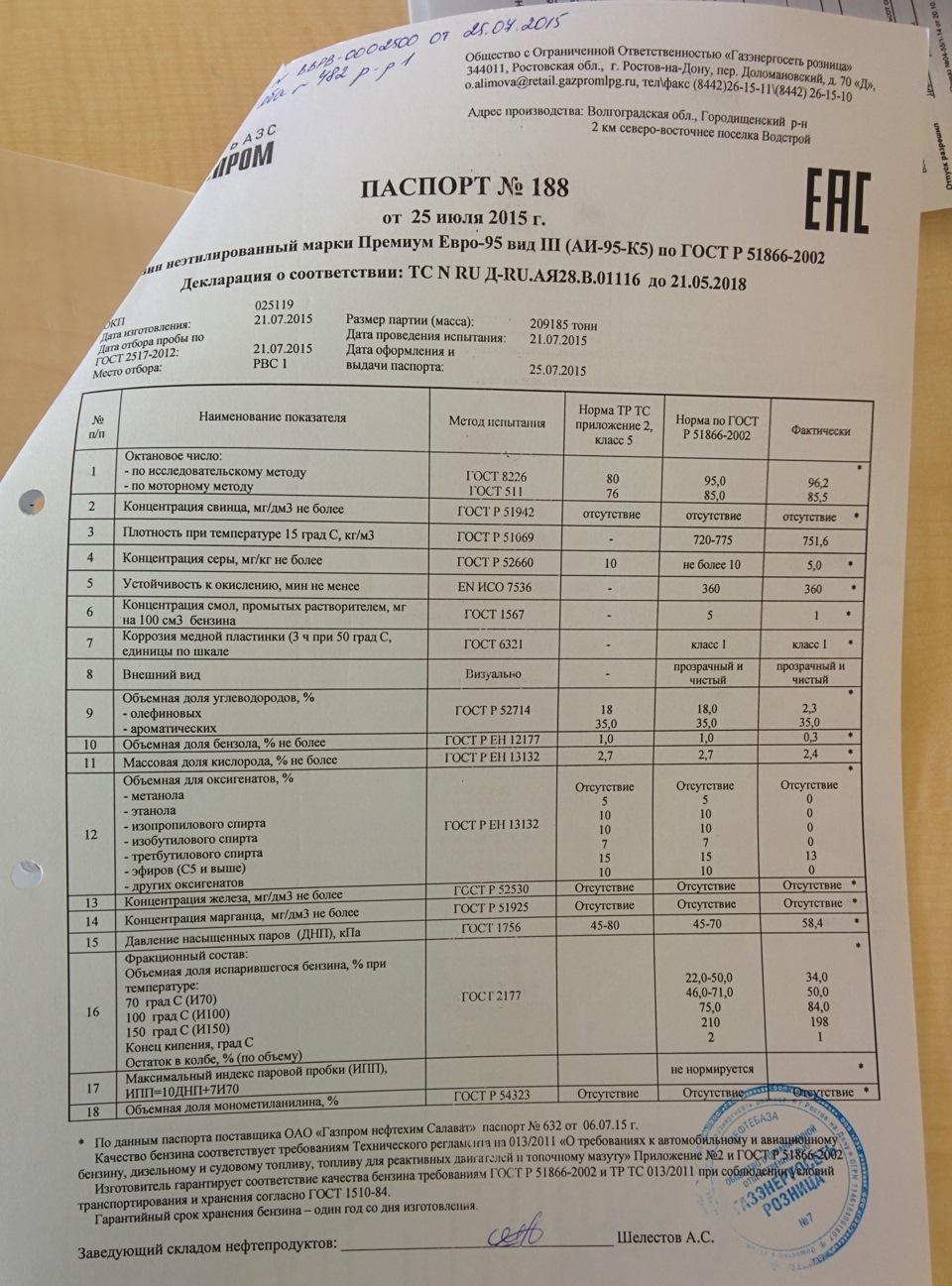

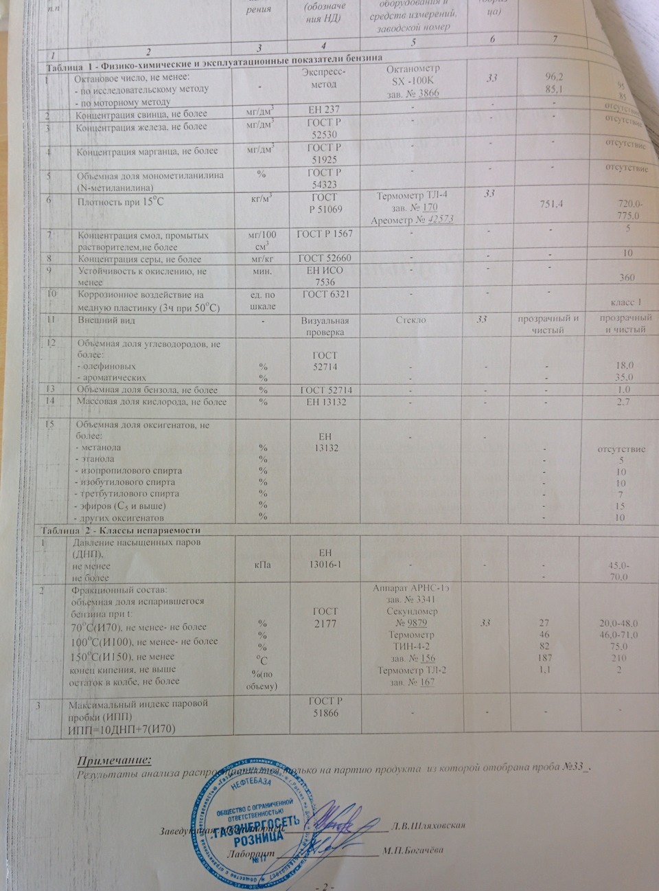

На днях со мной связалась директор именно той заправки на которой я постоянно заправляюсь (даже номер колонки всегда один) и предложила в удобное мне время подъехать для составления претензии. По факту могу сказать что представители компании были максимально открыты, все манипуляции по забору пробы были выполнены при мне с объяснением процедур. По моим чекам были подняты сертификаты партий которыми я заправлялся последние месяцы. Я их сфотографировал, вдруг будет желание — поанализирую цифры.
По факту бензин Премиум евро — 95 в розницу АЗС Газпром за последние месяцы доставлялся со следующих НПЗ:
1) Газпром нефтехим Салават
2) Газпром нефтепереработка Сургут
3) Мозырский НПЗ
4) Новокуйбышевский НПЗ
Срок реализации одной партии порядка 2х суток, самый популярный в моей выборке был салаватский бензин, мозырский и новокуйбышевский по 1 разу, сургутский вроде 2. Выборка за последние 2,5 месяца, около 12-14 заправок. Июньские заправки — оказались куда-то профуканы чеки, но в файлике у меня есть даты, можно будет подъехать посмотреть и те сертификаты.
Образец бензина из резервуара был опломбирован и отправлен в лабораторию, о результатах будет известно по факту.
Общение с представителями АЗС №275 произвело исключительно положительное впечатление, на все мои вопросы были даны исчерпывающие ответы, кроме одного — "так откуда этот налет на свечах?". Уверен что экспертиза подтвердит соответствие бензина требованиям, так что извечный вопрос "что делать?" остается открытым. По результатам буду держать в курсе происходящего, не переключайтесь)

У тебя походу проблема со смесеобразованием, а не с бензином! Такие свечи от малого количества бензина делаются, возможно есть проблемы в машине! Но и то про машину сказать можно, что она почти новая и с ней по идее не должно быть проблем, но если новая, то не значит что хорошая. Просто у меня когда топливо не хватало, тоже свечи белые были, потом после доработки дроссельной заслонки, переливать стала и естественно свели выли черные, благо сейчас все настроили нормально ( но по кругу, а когда свечи черные внутри, то вообще тогда машина кушает масло) но и опять же я уверен что не может автомобиль с пробегом в 50 тыс. жрать масло! Поэтому не известно где собака зарыта.

Газ добавляют они в топливо, что на бензине замечал, что на солярке.В Челябинске такая же история, белый налет на свечах, может быть из за не совсем честных добавок сжиженного газа.
Вообще Газпромом стараюсь не пользоваться, зимой солярка замерзает, вставал из за этого пару раз, а летом испаряется, после двух суток стояния на стоянке датчик на машине показал где то минус 5 литров.И судя по общению с другими людьми, не один я такой "счастливчик".
эм. а как можно газировать бензин? у сжиженного газа ЕМНИП другая температура и без давления он резко перестанет быть жидким. в колбе не было пузырьков воздуха и воды.
