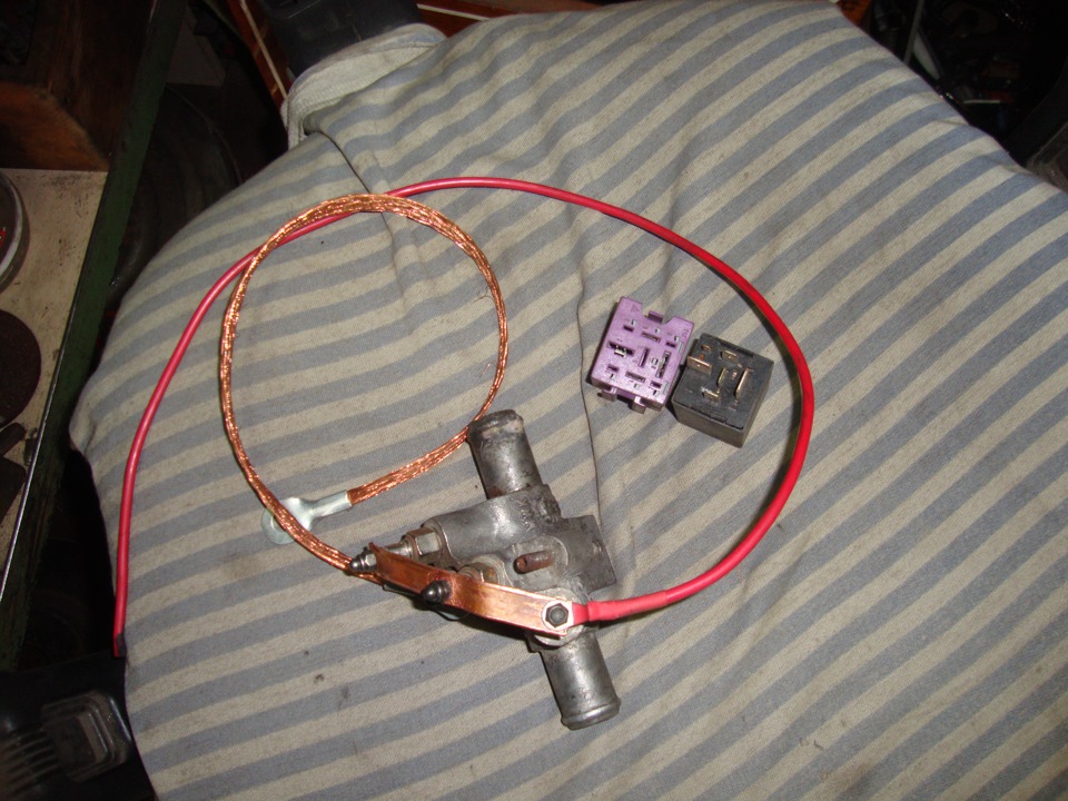

подверг ребилдингу данный девайс
куплен и установлен силовой пред на 100А
всё успешно внедрено и работает, осталось подключить управление
Запчасти на фото: 90458239

А куда вы врезали подогрев?
На патрубок в печку?
да на вход в печку
Это нижний патрубок?
честно — не помню, в книге есть

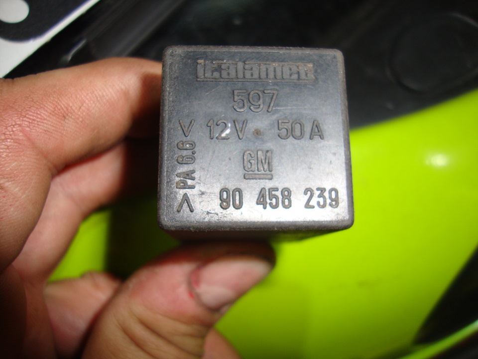

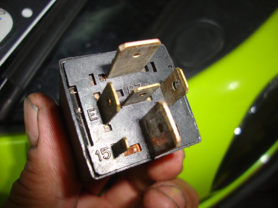

сфоткаю реле и его номер и можно в нете посмотреть схему
Что за таймер?как работает?
а вместо мозга нашол такое реле на 50А, оно включается вручную, а выкл автоматом ч.з. 15 мин
включается принудительно?
мой вариант да, а заводской полный автомат при чём на каждую свечку отдельно
включаешь принудительно, 15мин и отключается и что потом? нужно перезапустить чтобы включилось снова?
да точно так
номерок бы реле) СПасибо
ок
