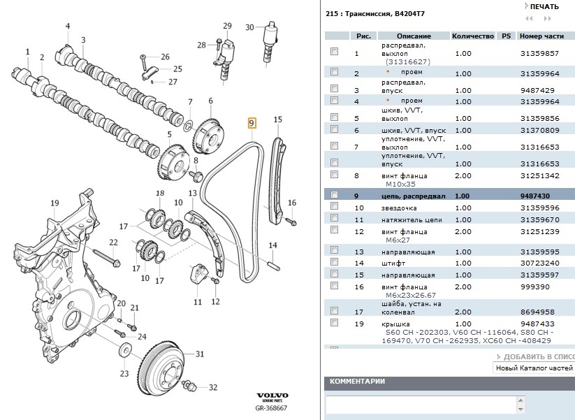

Говорим о цепи распределительного вала ее снятие и установка в двигателе B4204T7 и B4204Т6.

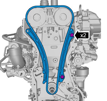

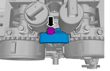

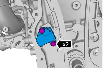

Цепь привода распредвала является цепью с одинарными звеньями, идущей к двум планкам успокоителя, из которых одна регулирует натяжение цепи через натяжитель. Натяжитель цепи воздействует на одну планку успокоителя. Он регулируется гидравлически через давление масла двигателя и оснащен механическим запорным механизмом.

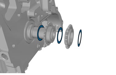

Если же приходится менять цепь, следует обязательно учесть следующее: заменить все участвующие компоненты новыми! Типичными изнашивающимися компонентами цепного привода ГРМ наряду с цепью являются также направляющие планки-успокоители, натяжители и звездочки цепного привода.
Качество этих компонентов является решающим элементом безопасности и долговечности всего цепного привода.

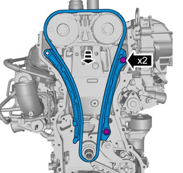

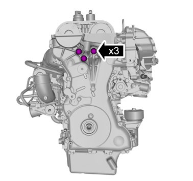

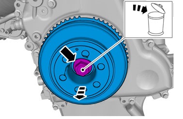

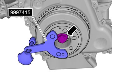

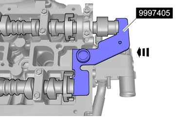

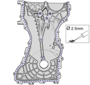

Снятие:
Установка:

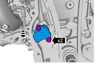

Датчик положения коленвала
См.: Датчик положения коленвала

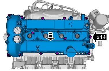

крышку клапана
См.: Крышка клапанного механизма

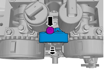

Привет, не в курсе, как работает этот натяжитель, только при давлении масла? А когда двигатель заглушен его можно вдавить? Или он фиксируется в раскрытом положении?
Там стоит храповик
Уже разобрался

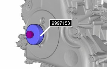

Привет! как поставить мотор в метки без всех этих спец инструментов?
Не поставишь
