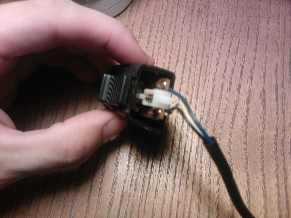

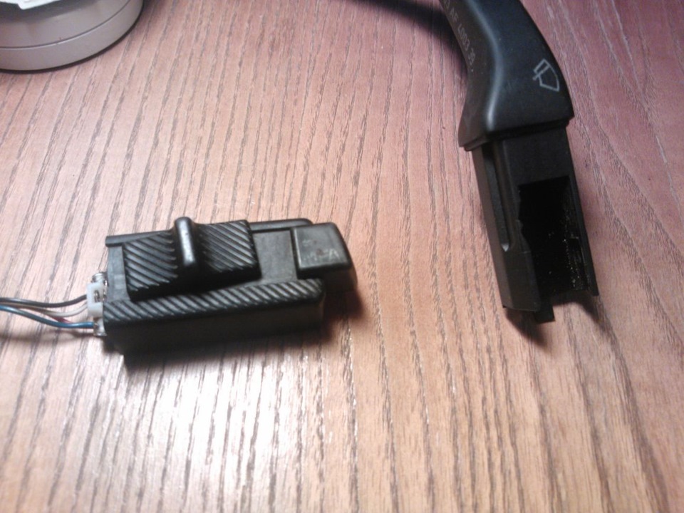

Купил на днях стрекозу с MFA и Круизом, но она, скажем так, под проводку с 89 года. Думаю перекинуть фишки в свою стрекозу…

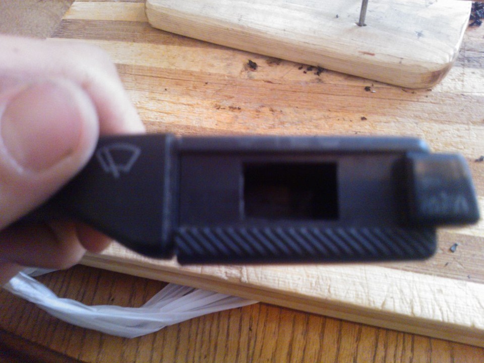

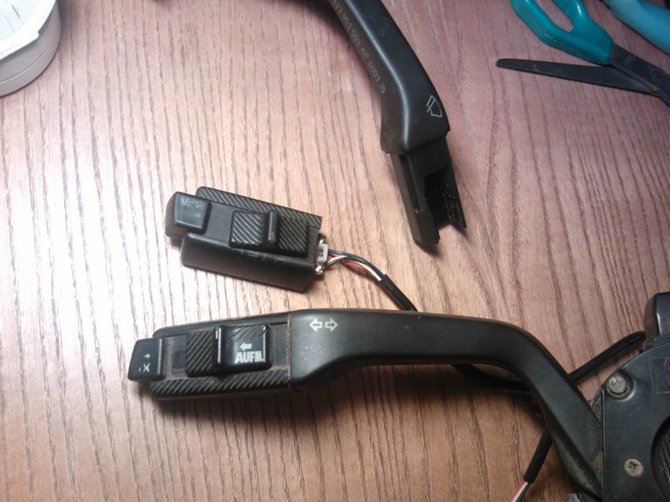

Вот и сама стрекоза с разобранной фишкой MFA
И так:

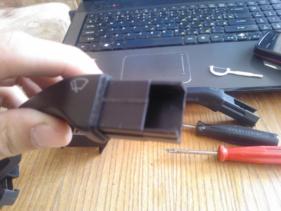

Берем стрекозу с MFA и пытаемся аккуратно снять колпачок с рукоятки, снимаем и вот что мы видим:

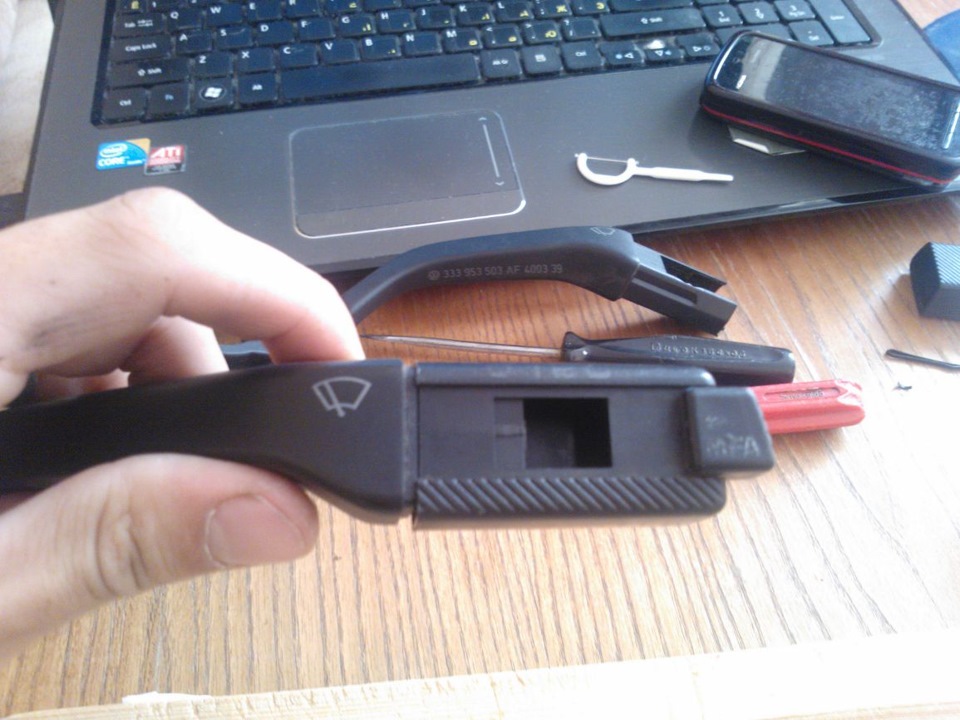

Далее берем свою стрекозу в руки и так же пытаемся снять колпачок:

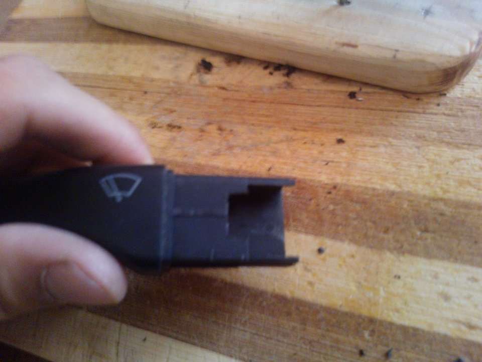

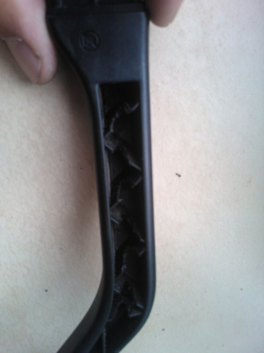

Конструкция рукоятки стрекозы без MFA немного отличается от стрекозы с MFA, поэтому нам нужно немного поработать паяльником и ножом.
Прикинув колпачок от MFA, видно, что нам будет мешать маленький кусочек пластика для передвижения кнопки. Для этого отчерчиваем границы что бы можно было аккуратно это дело распаять.
P.S. расскажу заранее — нужно взять с запасом с каждой из сторон где-то на 2-3 мм:
И так, распаяли, примеряем — всё отлично:
Далее принимаемся за тыльную сторону.
Нам нужно будет пропаять канавку под кабель, а так же отверстие в пространстве под кнопкой:

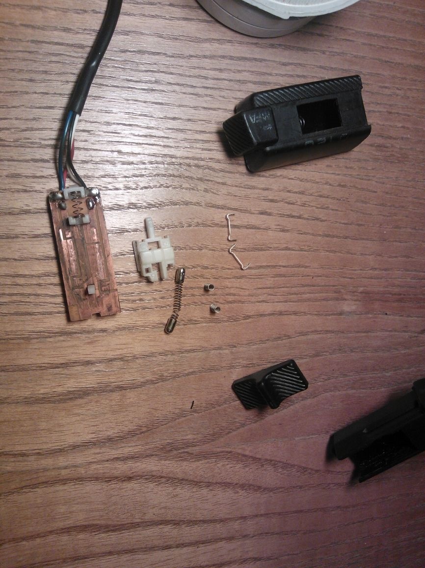

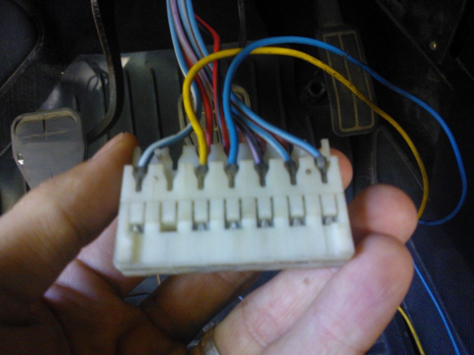

И так, все пропаено и начинаем собирать внутренности переключателя MFA и прокладываем кабель в стрекозе.

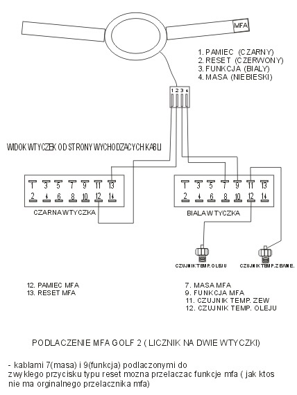

В качестве схемы подключения, я использовал вот эту схему:
После всех манипуляций получаем вот такой вид:
Всё отлично, берем стрекозу и идем к машине.

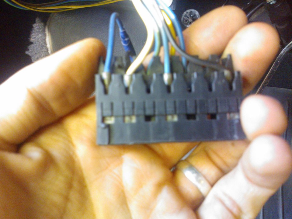

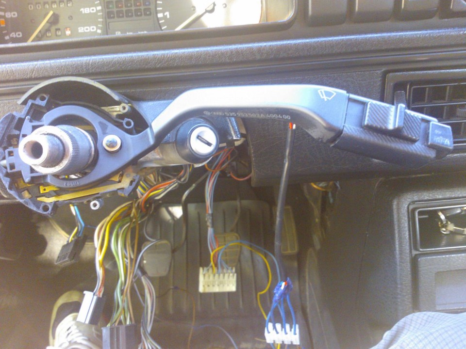

Для удобства — вешаем стрекозу на валл и приступаем к подключению:
— необходимо два провода кинуть на черную фишку, а остальные два провода кинуть на белую фишку.
1. БЕЛЫЙ [ в моем случае Желтый ] провод от MFA кидаем на БЕЛЫЙ разъем приборки на №9
2. СИНИЙ [ Синий ] провод кидаем на БЕЛЫЙ разъем приборки на №7
3. ЧЕРНЫЙ провод на ЧЕРНЫЙ разъем на №12
4. КРАСНЫЙ провод на ЧЕРНЫЙ разъем на №13

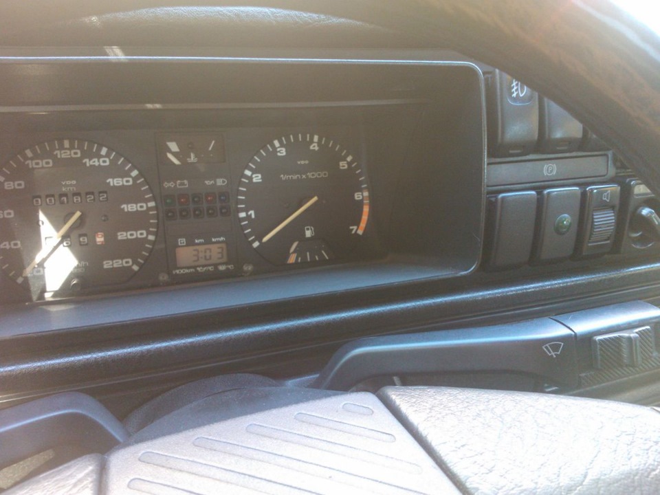

Отог: всё это дело меня ни к чему не привело, так и не удалось сменить режимы в MFA.
Хотя… не знаю почему, когда выставлял время — почему-то выставлялось от 0 — 12 часов.
Спустя несколько часов, решил еще раз настроить время и уже выставлялось от 0 — 24 часов.
Дальше буду снимать стрекозу и заново всё разбирать и проверять…

должно было всё работать… Странно. Может не правильно кнопки собрал — на контакты не попадают…
ты прав, не попадают контакты на плату
сегодня перемычкой замыкал — всё гуд, MFA рабочая
вечерком покажу фото
Ну вот, разбери и собери заново, только тщательнее.
только сегодня собирал стрекозу с мфа, как ты снял переключатель(1,2) что его держало внутри?
отщелкивай ножом (или чем-то другим тонким) кнопку, которая передвигается горизонтально
ну лучше туда не лезь!)
у меня пружинки вылетелив итоге, я их вернул на место не снимая кнопки
так работает переключатель в стрекозе?
у меня да
в принципе получилось . проверить контакт появляется при нажимании кнопки выбора режима ? хоть тестером . конструктивно немного отличается от того что мне в руки попадалось, но принцип тот же ))
контакт есть, при смене режимов (1 и 2) — прозванивается

ты посмотри на сколько разъемов у тебя приборка!
если на два — то нужна стрекоза без аварийки
если один разъем (белый) — то, соответственно — стрекоза с аварийкой
а если на один и без аварийки)
WhatsWithAndy
Один разъём.
Стоит стрекоза с аварийкай.

такое чувство что ты не до конца защелкнул сам пластик
всё там защелкнуто
