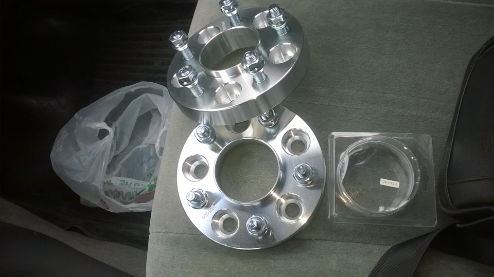

Сегодня были приобретены приставки на перед, так как тормоза немного не встают. Вот данные на приставки:
Технические параметры проставки диска BMW 3 cерия E36 Шайба-проставка Вектор 20.0x74.1x72.5 5x120.0: •Ширина (размер дополнительного выноса ET): 20.0 мм;
•Диаметр ступицы (DIA): 74.1 мм;
•Диаметр центрального отверстия колёсного диска (DIA): 72.5 мм;
•Количество отверстий: 5 шт.;
•Диаметр размещения отверстий: 120.0 мм;
•Тип проставки: Шайба-проставка.
Пока только перед. Следующее будет на зад.
Приобрел алюминиевые приставки с кольцами на рынке Кенжехан. Нашел через сайт prostavki.kz
