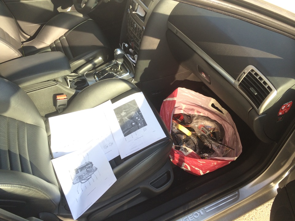

Как уже было сказано в первой части, В моём автомобиле отсутствует "лишняя" проводка. и очень скоро, как всегда внезапно наступит зима, а сёдла окажутся прибывшими из царства Снежной Королевы. А попа-то своя, не казённая, жалко её…
Для предотвращения этой ситуации набрался смелости и пошёл-таки подключать окаянные.
Этап 1. Подготовка.
Куплены по 10 метров провода двух сечений и цветов.
Подготовлены бокорезы и разные изоленты.
Распечатаны схемы из SEDRE.

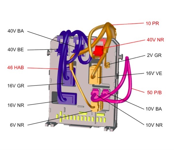

Частично разбираю приборную панель для доступа к BSI.

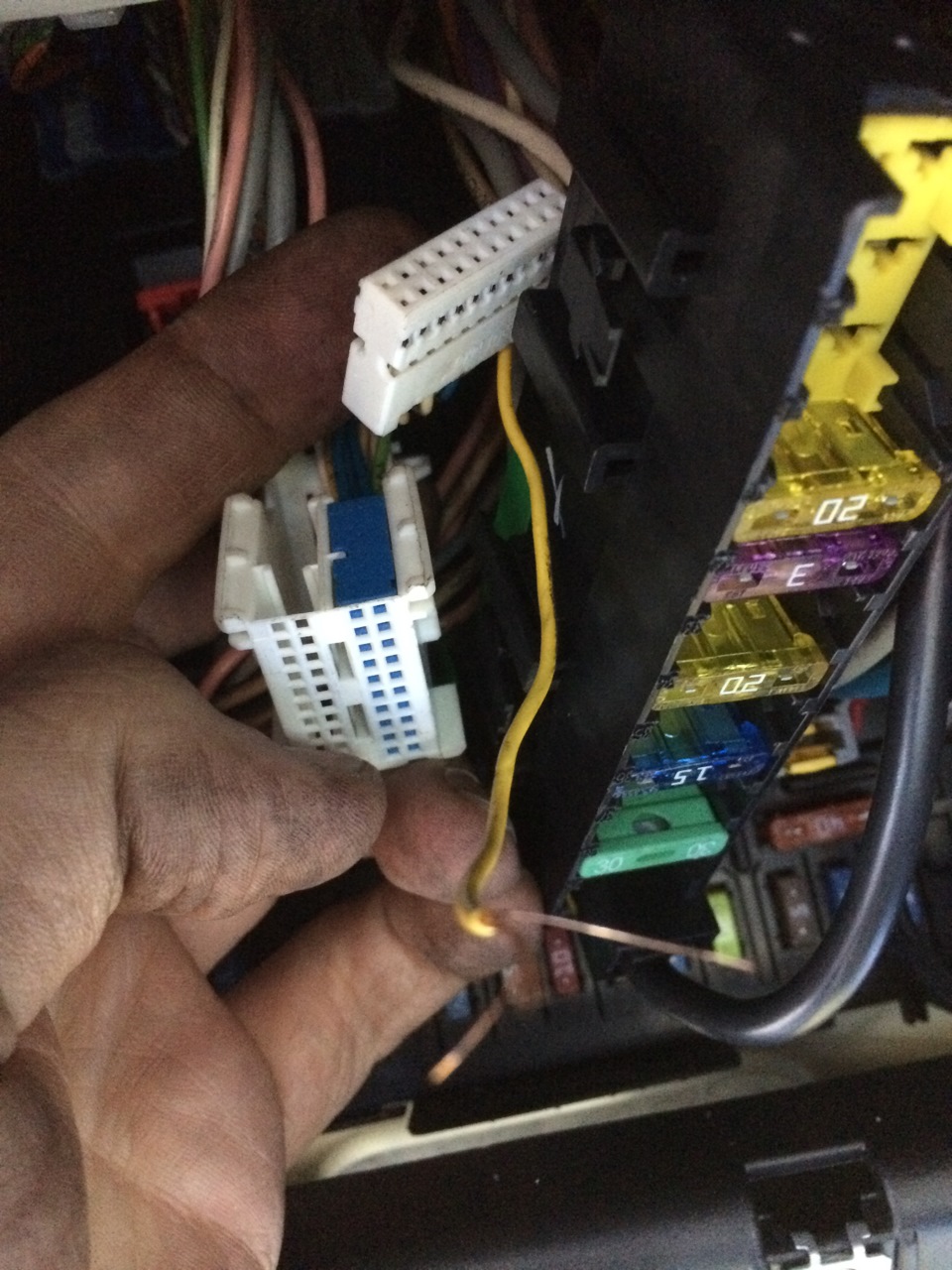

Добираюсь до BSI, разбираю разъём (по схеме 40V BA),
добавляю новый провод с 22го пина.
Теперь нужно подать ПЛЮС, а клемммы нет. Зато провода подходят к месту F34, но предохранитель в гнезде отсутствует, значит проводка не используется и можно часть её позаимствовать. `Лишний ` предохранитель на 30А как нельзя кстати оказался в пустом разъёме F39, перемещаю его на законное, подготовленное место, в F38. (На схеме G38 в блоке BH12.

Соединения выполнены, провода изолированы и уложены в каналы, вне каналов обмотаны правильной лентой, салон собран.
В BSI DIAGBOXом напротив подогрева сидений указано Да.
