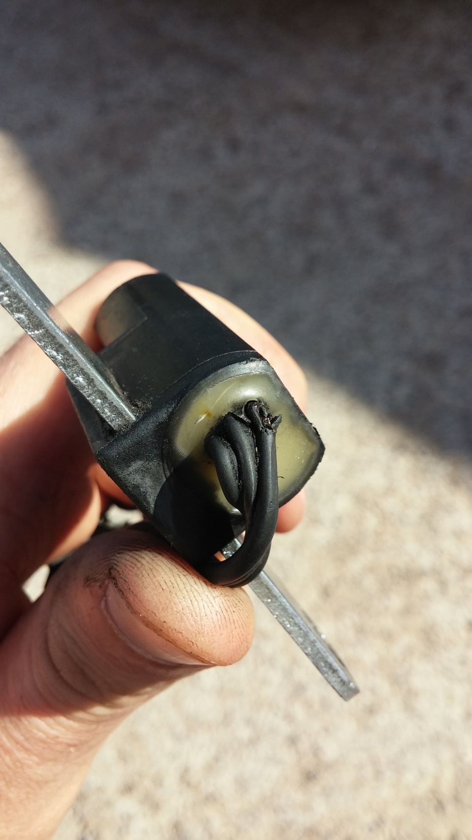

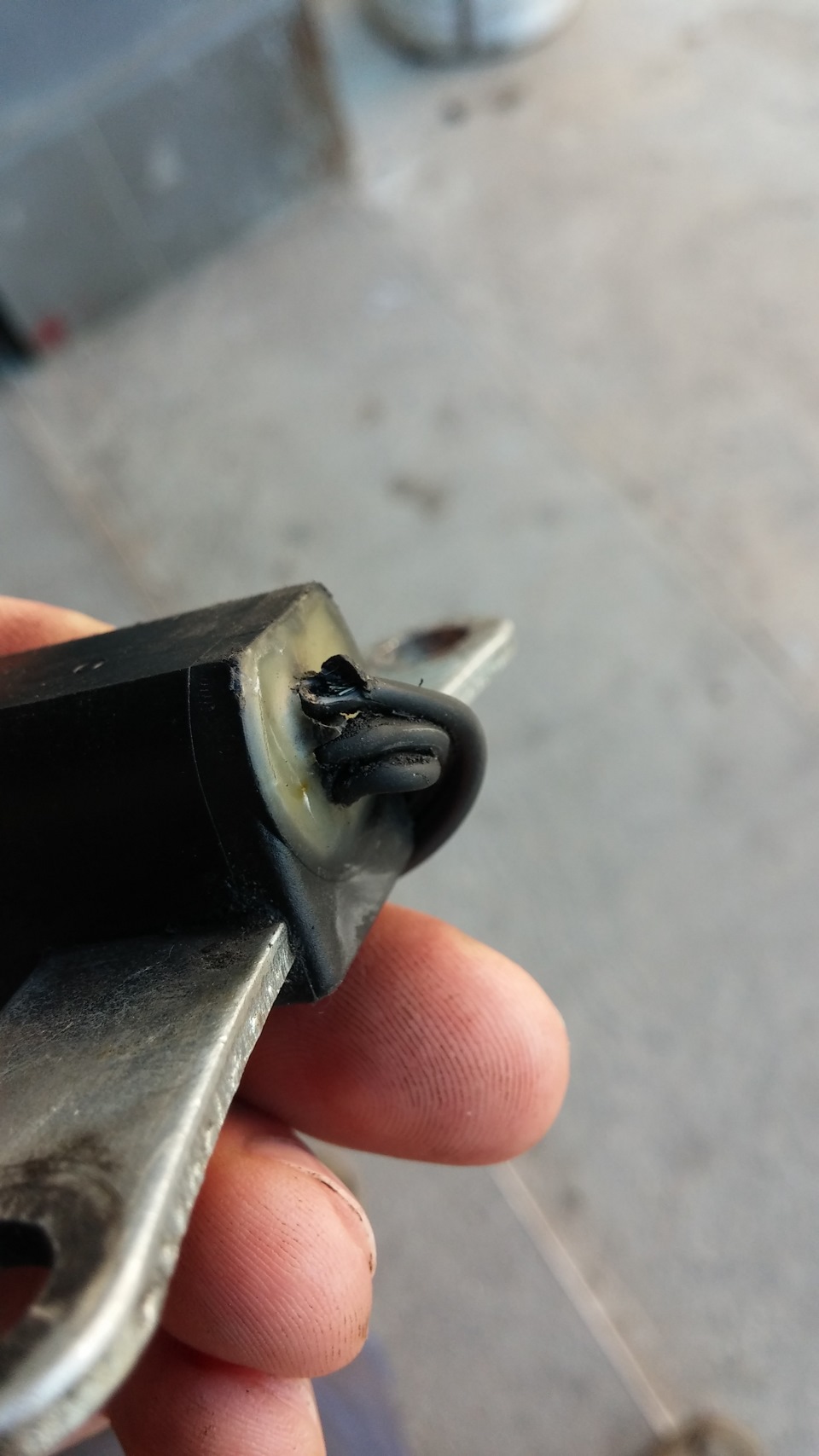

Всем доброго времени суток. Наконец-то сегодня удалось найти причину почему глохнет машин — датчик положения коленвала, а именно обрыв самого провода. Как-то припаяться невозможно, да и видно что провода в том месте уже порядком подустали.
Саму историю того, как нашли отпишу уже когда получу новый датчик и поставлю на машину, но скажу одно есть слесаря рукожопые по самые уши.
Прозвонив по местным конторам конечно же в наличии ничего нет и ждать от 2х недель и ценник 120-140 уе.

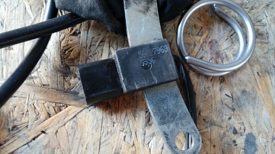

Но всегда есть добрые люди и оказался один такой, который и номерок детальки Chrysler 56027963 нашёл и ценник приемлемый в 75 уе предложил, но так же под заказ. Спасибо большое Chip5, жду детальки с пендосии.

Коробку снимали?
Нет, левый болт откручивается нормально, правый надо изъёбываться, поэтому поддомкратил коробку, открутил траверсу и коробка ушла вниз, дав пространство для откручивания правого болта с датчика.
Имею в виду что сломали когда коробку снимали. Очень часто забывают его открутить…
