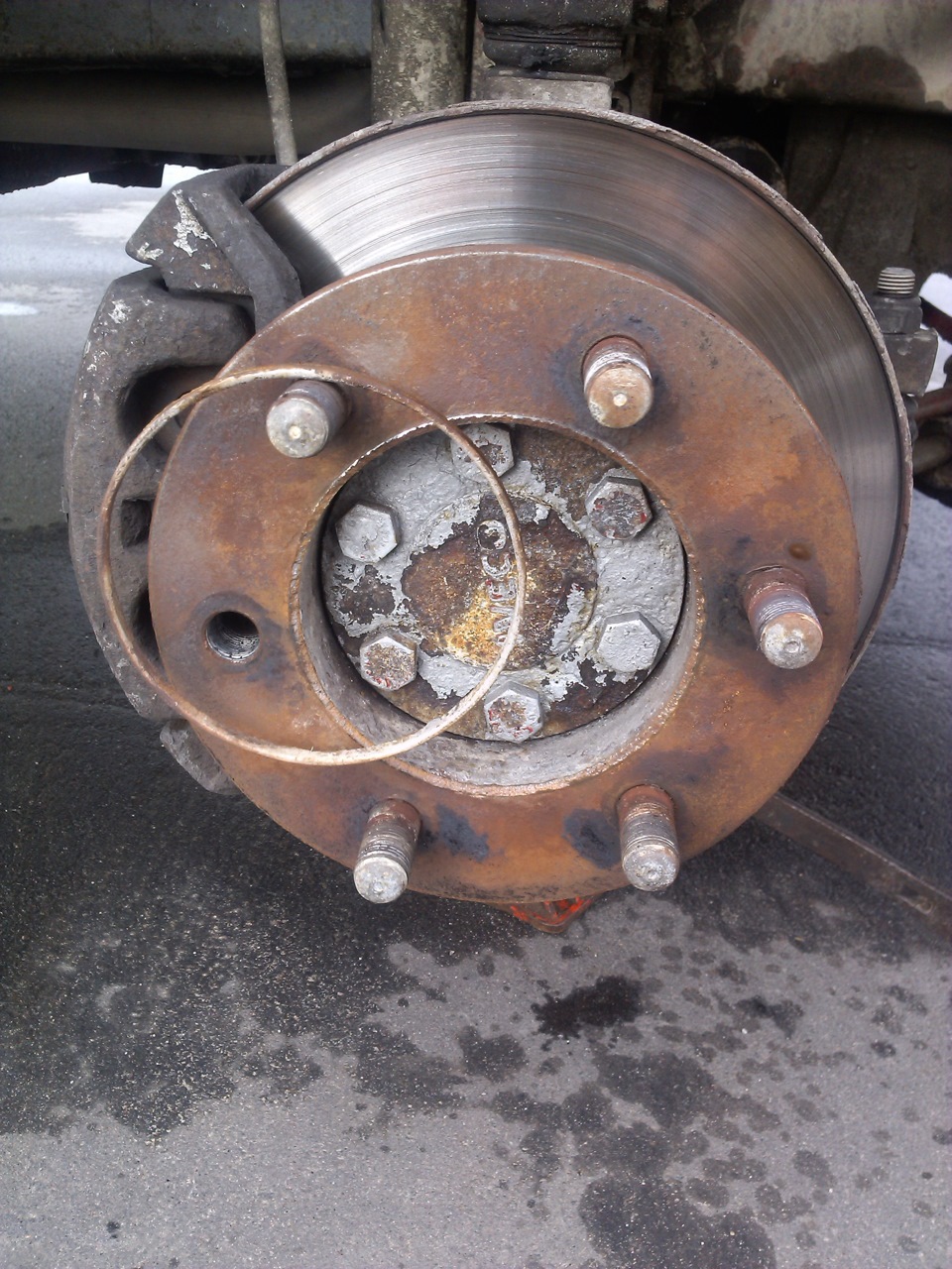

ехал себе спокойно, и тут бум бум бум, да так словно молотком хреначат! остоновился посмотрел колёса, подёргал супорта, тяги рулевые, наконечники, поддомкратил колёса покрутил…всё номально, ничего криминального. Сел поехал. БУМ БУМ БУМ! ещё сильнее! на кувалду перешли дятлы. Особенно при повороте на право и движении задним ходом на право. При нажатии на тормоз пропадает но не всегда.
Залез под машину, кардан подёргал, подвесные посмотрел, глушитель на всякий случай. Ничего не болтается не люфтит. Поехал покрутился во дворе туда сюда. Всё тоже самое. Стук ногами чувствую, а откуда идёт не пойму.
Может кто что подскажет?
нашел. всё очень банально и просто. открутилось колесо и сломало ценрирующую юбку. вечером не заметил.
короче сам дурак. как говорится, — дело было не в бабине!

всем спасибо! нашёл причину.
у меня тоже лопнуло. От чего подходит или просто заварить?
замена ступицы. или так ездить
весело, а на скорость не влияет?
отцентрируй по шпилькам и не будет влиять
