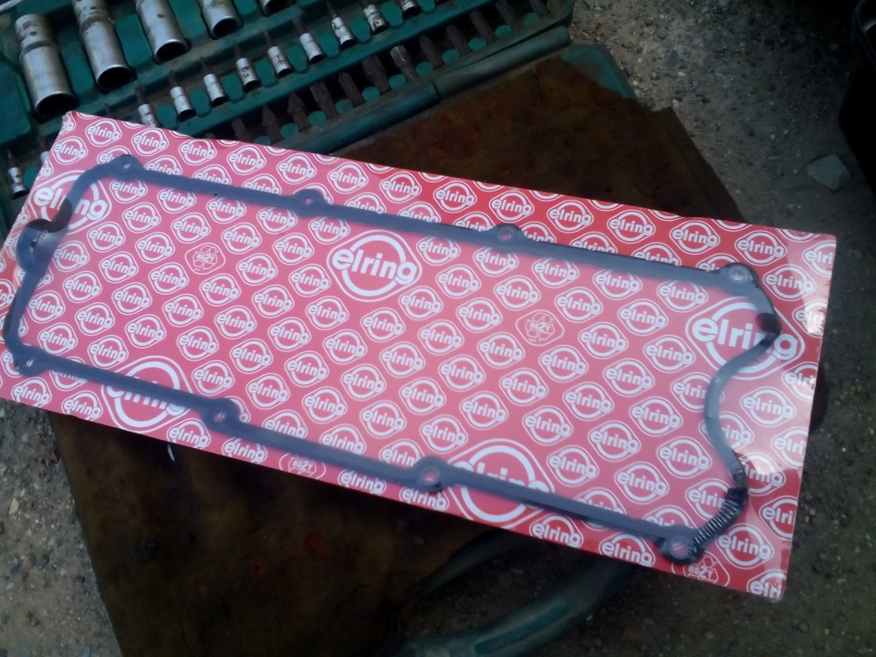

Пока этим делом занят был смотрю а затылок мотора весь в потёке масла.
Решено было на след день заменить прокладос крышки клапанов.
Всё это успешно было сделано.
