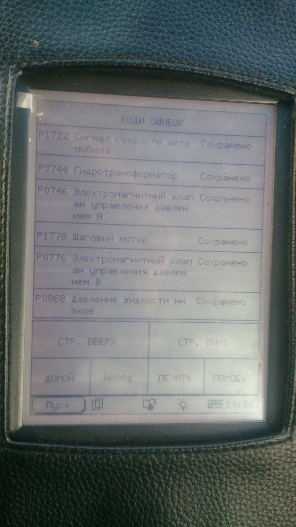

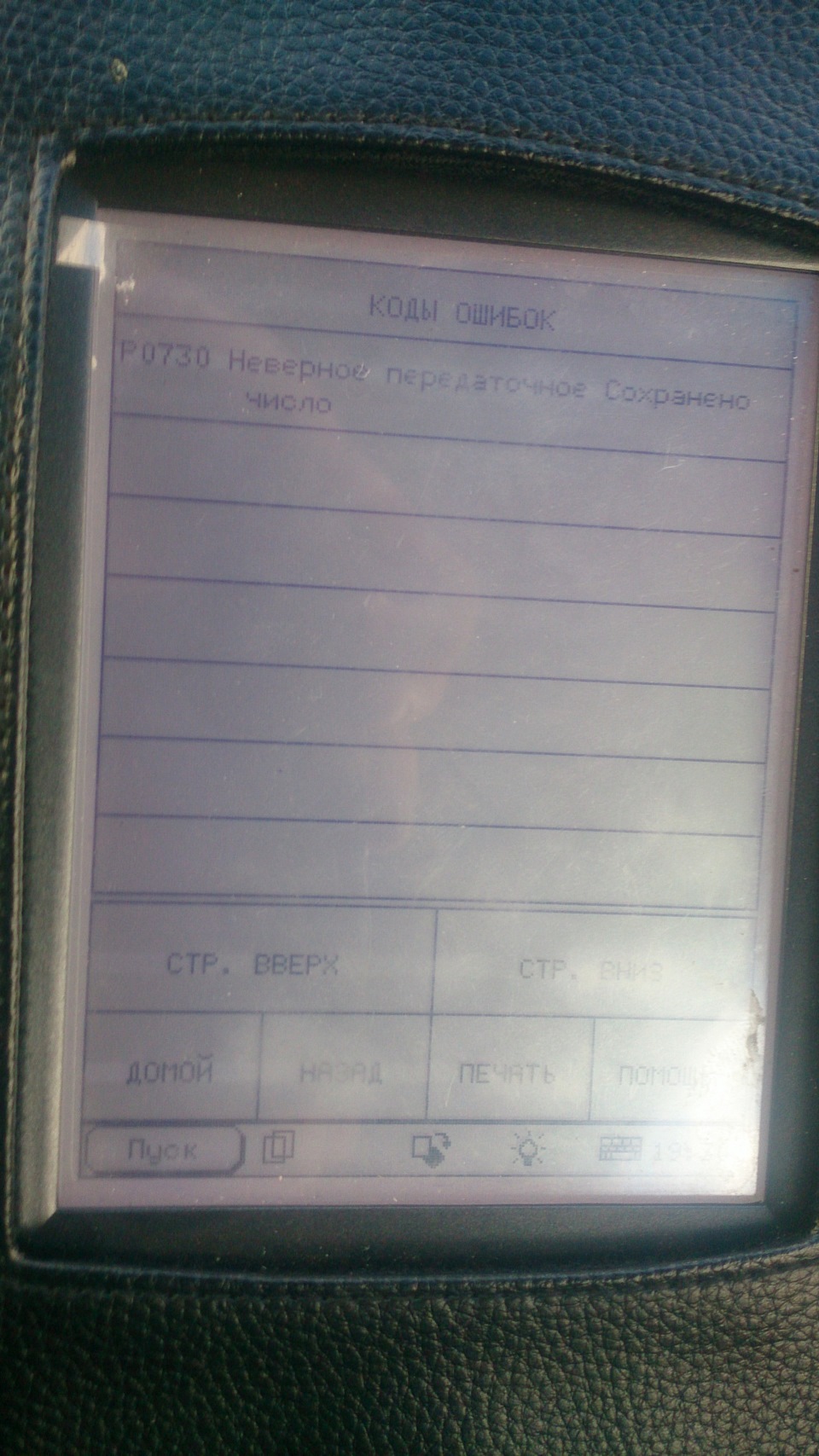

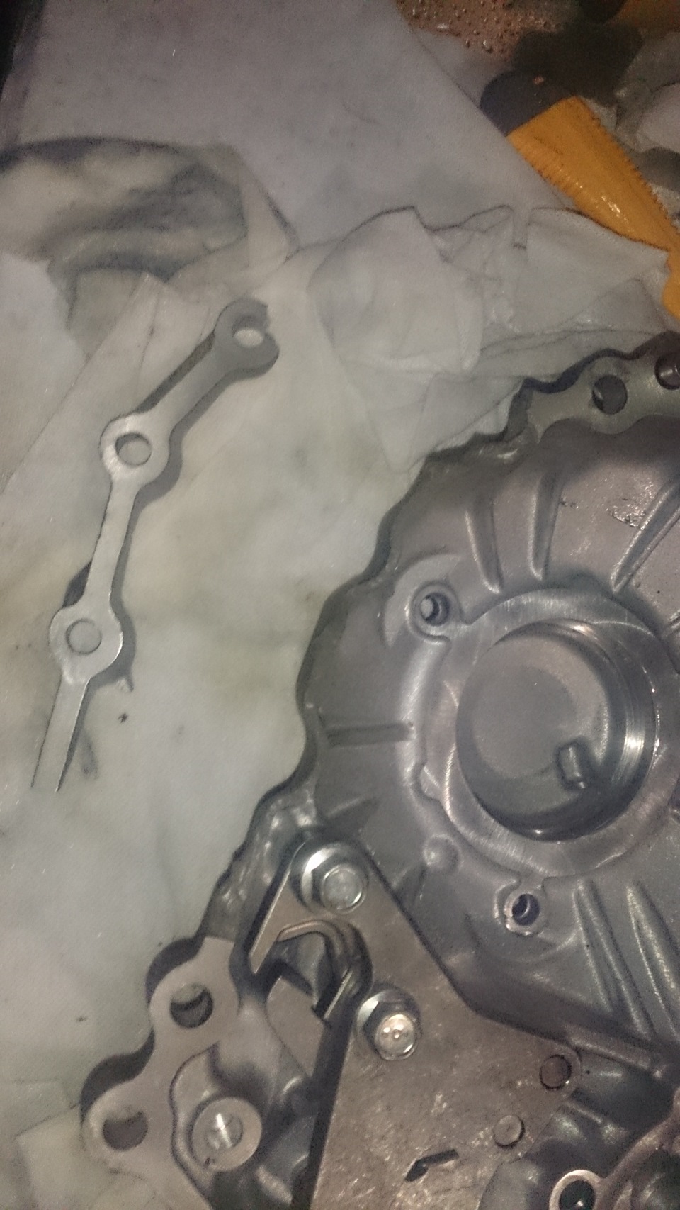

Ремонт вариатора своими силами, без снятия акпп целиком, только поддон и верхняя крышка кпп, замена валов и ремня.Тяжело было, валы с крышкой не встали, сломал крышку кпп, заварили, собрал валы, потом крышку и она поехала.
P.s. Добавил, что она натерпелась по сканеру, счетчик cvt defloration date тоже обнулил, все-таки новое масло.
