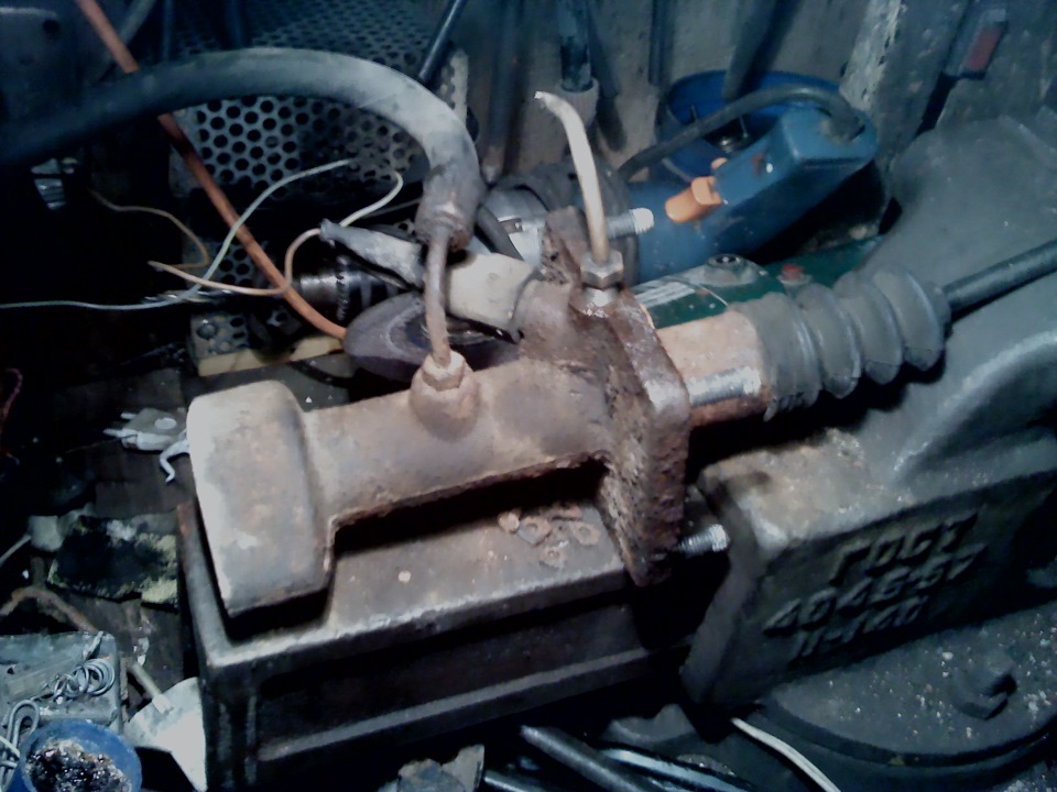

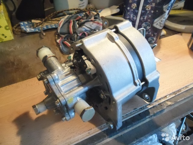

С момента покупки были постоянно проблемы с тормозами. После общения на форумах с грамотными ребятами, за что им большое спасибо, был выставлен диагноз, издох исполнительный цилиндр (ИЦ). Все советовали в один голос ставить вакуум, но где ж его в взять в дизеле? Сразу была идея генератор с вакуумным насосом
Но поиски не увенчались успехом!
Далее пошли мысли про вакуумный насос под клиновой ремень и поставить его на место компрессора кондея. Но такие насосы ставились на древние форды и найти его, а если еще и живой — большая проблема!
И вот спустя 3 года покупая на разборке турбину для брата увидел в куче пару ИЦ!
Говорю:
— сколько?
а он:
— за 10$ забирай!
а я ему говорю, он точно рабочий? Он, типо я не знаю… и т.д! Короче убалтал его, накинул в нагрузку к турбине за спасибо!)))

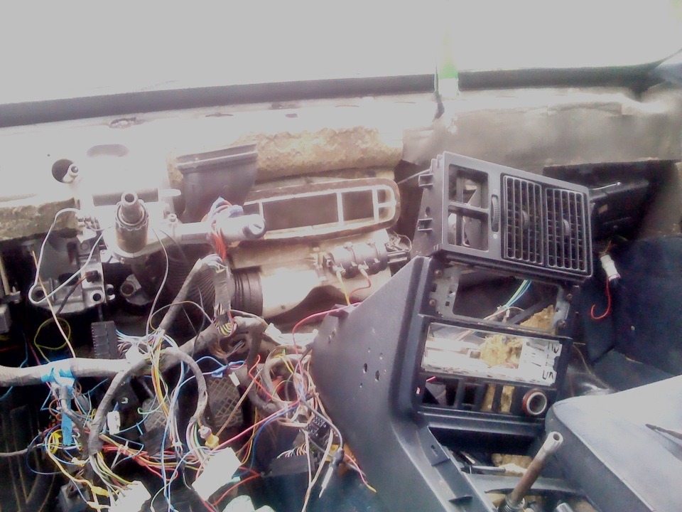

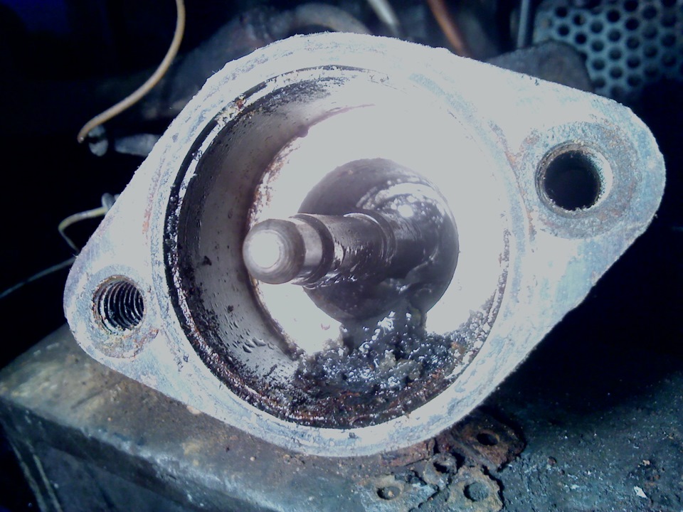

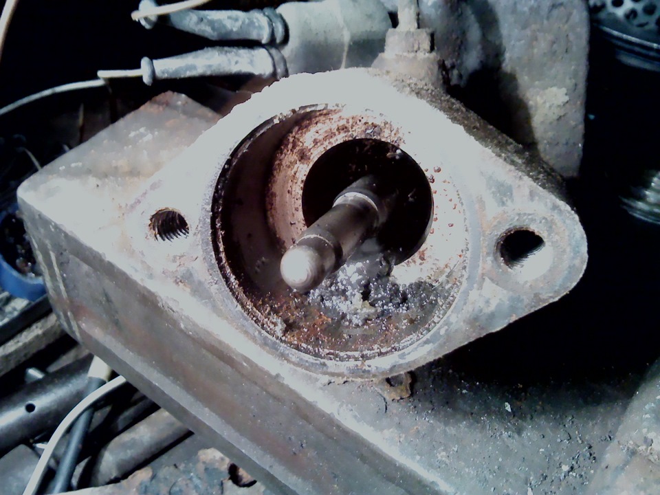

Ну и сегодня я его заменил… работка, я вам скажу, ну его найух! Пришлось снимать полностью панель… ГТЦ отогнулся на трубках и с горем по полам выдрал родной ИЦ!
много там было "каки" внутри…

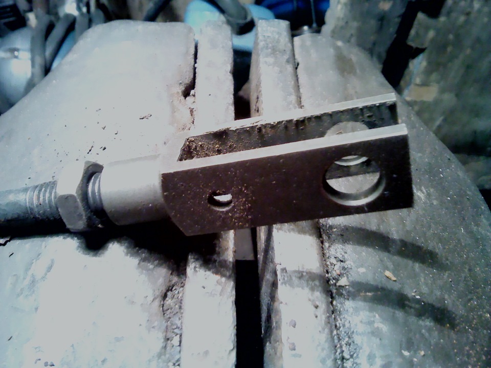

При установке пришлось установить родную вилку, т.к. на новом ИЦ она была короткая и педаль стала очень низко…
В итоге получил я классные тормоза! С непривычки перед каждым перекрестком клюю носом))) На заглушенном двигателе тормоза не потеряли своей эффективности за 35 качков, дальше надоело качать, завелся и поехал домой))))
Вот так! День потрачен не зря!

Здаров земеля, ну ты мазохист с таким сексам с гайкай! на синем форуме тебе же писали что торпедо снимать не надо. просто короткий удленнитель и трещетка 1/4 с головкай на 13, получается ты между иц и пидальками крутить будеш. или еще как вариант +2 длинных удленителя под 1/4 с карданчикам(в пидалькином узле есть отверстие).перейти на вакум очень просто-пакупаеш генератор с форда транзита дизельного и ставь бачек на падачу масло(идиально подходит от таза6 на тормазуху на сцепление) я себе такую хрень планирую после канчины либо груши либо иц, но как на зло ни одна цука пока не помирает. гену от транзита в руках держал, он по ушам крепления как наш, по натяжнику не помню.стоит у нас в гродненской облости в раене 50-100(ну как всегда жадность крЫзис жэстачайшы и т.д.)
Здарова, я видел, что писали… 3 гайки открутил удлинителями, а четвертую даже и не видно было… когда скинул панель там уже и виднее стало и взял с двух наборов удлинители и через дырку в кронштейне педаль открутил и закрутил! Ну если не дай бог еще раз придется это делать попробую без снятия… но делать это больше не хочу… заипался, почти целый день убил!)
усе будзя чотка!
Просто мысли вслух. А зачем торпедо снимал?
Что бы открутить и закрутить ИЦ! 3 гайки открутились, а четвертую никак, только после того как снял!
Удлинитель и голова на 13, и все нормально откручивается.
Ну я сегодня через это прошел… у меня даже не видно было гайки и рукой не нащупаешь… может на автомате, нету педали сцепления и долазить проще…
Та 4-я гайка у всех одинаково сидит в неудобном месте, и без разница акпп или мкпп. Несколько машин переводил на вакуум и процедура откручивания довел до автоматизма)))
pixs.ru/showimage/klychJPG_4140014_18859683.jpg Вот таким ключом.
Ну вот видишь… у меня не получилось… да и отец смотрел, решили снимать, да и скинул я панель за 15 минут… Теперь уже знаю, что да как, если вдруг придется еще раз делать, то уже знаю как надо!
